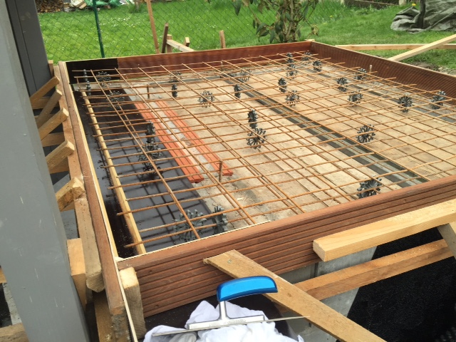

Hmmm, ich denke ich werde irgend eine Feuerfeste Platte unter das Gebälk Schrauben. Mal sehen wie ich das löse.
Nachdem die Wände fertig waren, habe ich erstmal das Pflaster verlegt und eingeschnitten.
Anschließend verschalt und die 15cm dicke Platte oben drauf gegossen.
Hab die sichtbare Vorderkante mit einer Betoplanplatte verschalt, damit der Beton schön glatt wird und keine Holzmaserung der Schalung zu sehen ist.
Mit Dreieckleisten hab ich die Kanten abgeschrägt und eine Tropfkante auf der Unterseite eingearbeitet.
Außerdem habe ich die Dachsparren gegen längere getauscht

Ich sehe bei der Schraubzwinge , die das Hilfspfettlein halten soll , Gefahr in Verzug !!
Nagel oder schraub da ein Kantholz drunter, damit wenn bei Erschütterungen die Zwinge aufgeht ,das ganze nicht runter kommt .
