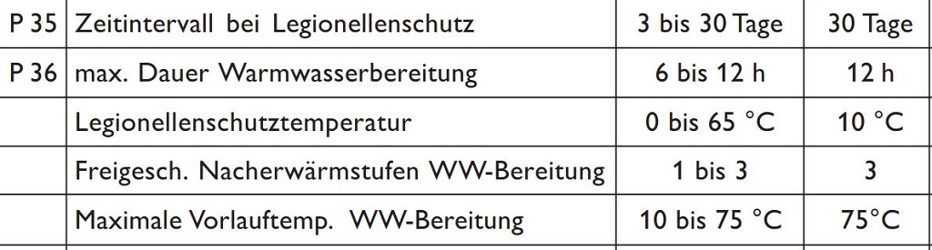

Stimmt es, dass diese Wärmepumpen max. 50 °C erzeugen und dass das "Legionellenprogramm" durch Unterstützung eines Heizstabes erfolgen muss?
Re: Heizungsbauer mit Ahnung von Wärmepumpen unter uns?
jein ....
Es gibt ein Legionellenschutzprogramm - wo das Wasser unter Zuhilfenahme des elektronischen Heizstabs auf über 60 Grad geheitzt wird.
Wobei das aber unter normalen Umständen nicht nötig ist, da der Warmwasserspeicher "nur" 250l beträgt und der Wasseraustausch oft genug erfolgt.
Hier die Parameter aus meiner Wärmepumpe:
Auszug aus der Doku:

Es gibt Hoch- und Niedertemperaturwärmepumpen.Steini hat geschrieben:Stimmt es, dass diese Wärmepumpen max. 50 °C erzeugen und dass das "Legionellenprogramm" durch Unterstützung eines Heizstabes erfolgen muss?
Hochtemperatur wird im Altbau eingesetzt, wo hohe Vorlauftemperaturen erforderlich sind, verfehlt aber m.E. den eigentlichen Sinn einer Wärmepumpe, da könnte aber mit entsprechender Peripherie auch eine Brauchwassertemperatur >50° erzielt werden.
Im Niedertemperaturbereich, da wo eine WP wirklich Sinn macht, stimmt es, da ist in der Regel bei 45° Brauchwassertemperaturen Schluss und der Rest muss über einen Zuheizer erfolgen.
Der heutige Trend geht dahin, zum Heizen deutlich kleinere, noch sparsamere WP zu verbauen. Da die erforderlichen Vorlauftemperaturen bei neuen Häusern mit Flächenheizungen nochmals viel geringer sind, schaffen diese Pumpen die Brauchwassererwärmung in Kombination dann nicht. Hierzu werden dann reine Brauchwasserwärmepumpen verbaut, die auf sehr wirtschaftliche Art und Weise bis zu 60° Wassertemperatur erreichen.
