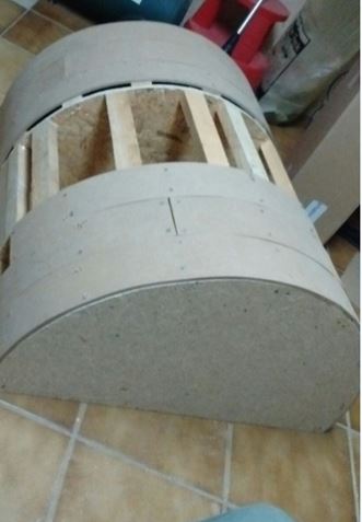

hinter der Tür rechts sollen mal Fleisch und Fisch geräuchert werden. ;)
Links Ofen, rechts Räucherkammer.
Unten ein Foto(Frontansicht) so wie wir uns das vorgestellt haben.
Gruß!
Sebastian
Räucherkammer Frontansicht.JPG (35.34 KiB) 320 mal betrachtet

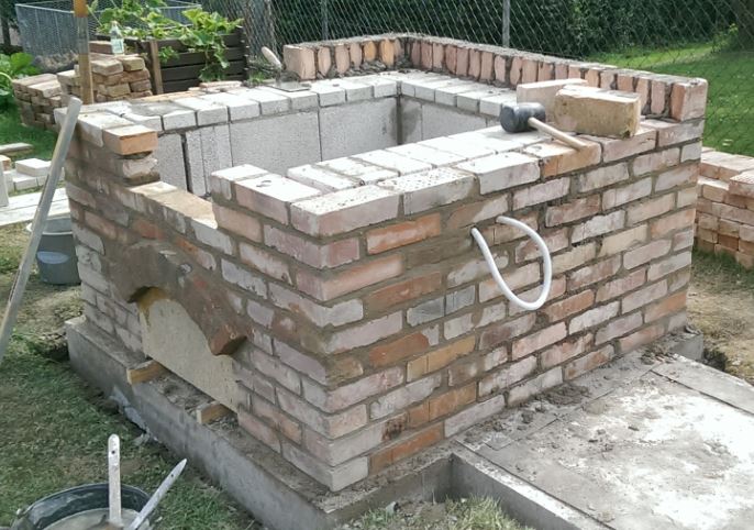

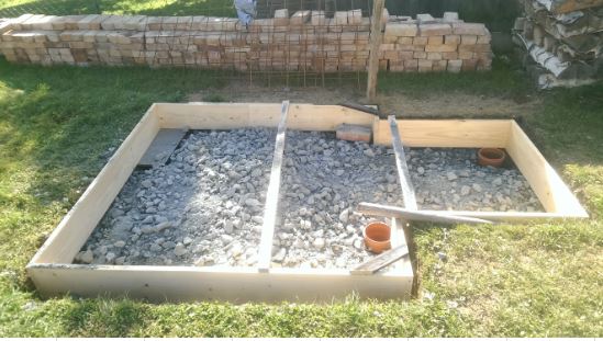

nun mal ein paar Fotos und Eckdaten,
Angefangen haben wir Mitte August, was durchaus etwas spät war. Aber wir hatten Gott sei Dank relativ viel Glück mit dem Wetter.
Ich würde daher grundsätzlich jedem empfehlen früher anzufangen.
Hier ein paar Daten.
- Backofen soll mit einen Ascheschub ausgerüstet werden
- Höhe der Backfläche sollte bei ca. 105cm liegen
- Höhe des Backraumes 45cm
- Backraumgröße ist 75cm x 90 cm
- Größe Backofen 160cm x 170cm
Gruß!
Sebastian
