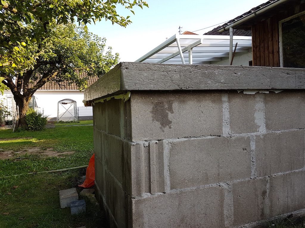

Die Seiten mal frei gemacht...
Clever wie ich gerne wäre, habe ich die Schalbretter innen mit Folie ausgekleidet, wegen bessere Lösbarkeit der Selbigen vom Beton.
Hat auch super funktioniert, sieht aber besch...eiden aus. Wenn das noch mal gemacht werden müsste, dann aber richtig,
mit dickerere Folie und diese schön gespannt und dann getackert. Ist aber halb so wild, da diese Flächen ohnehin noch belegt werden. Und jetzt wirds 3 Wochen langweilig. Trockenzeit.
- 20170731_184126.jpg (466.8 KiB) 8863 mal betrachtet
- 20170731_184146.jpg (388.88 KiB) 8863 mal betrachtet
Viele Grüße aus der Wetterau
Manfred
Manfred
- Bienenrolli
- Beiträge: 810
- Wohnort: Siegen
Re: Endlich gehts los - mein Steinbackofen entsteht
Sieht doch gut aus Manfred,
wenn du die Stützen innerhalb der Ummauerung stehen lassen hast.
Musst du nicht so lange warten, dann kannst du weiter machen.
Aber die Stützen müssen stehen bleiben.
Nodda ! Gruß Rolf

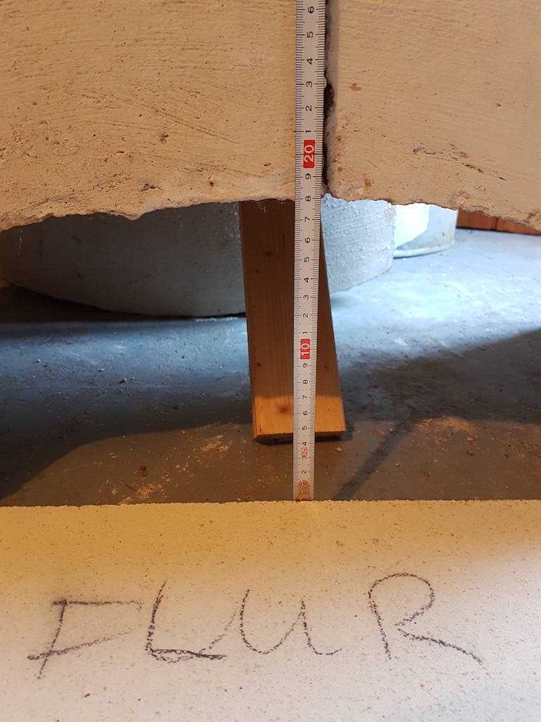

der nächste Arbeitsschritt wäre jetzt die Isolierung. Muss erst mal schauen woher ich die Schaumglas Platten bekomme.
Ich hätte die gerne bei einem Händler direkt gekauft, weiß aber nicht wer die hat. Meinen Ofen möchte ich ja auch noch ändern, da mir die Höhe vorne im Eingang nicht reicht.
Aber mit Sprießen, da hast du wohl recht, dürfte dem Weiterbau nichts im Wege stehen.
Danke für den Tipp.
Noch was, kann man Schaumglasplatten mit Schamotte Mörtel auf Beton Kleben?
Ich würde den Fliesenkleber gerne vermeiden.
Danke für den Tipp.
- 20170726_195527.jpg (136.74 KiB) 8860 mal betrachtet
- 20170726_195506.jpg (198.57 KiB) 8860 mal betrachtet
