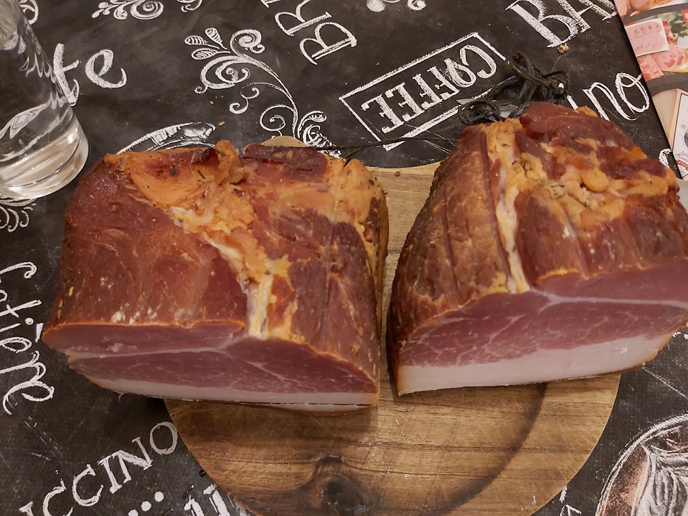

Hallo Schinken Freunde
also ich nehme 20 Gr. Salz und 20 NPS , mein Schinken war noch nie Salzig, wenn er aus dem Pökelschlaf kommt wir er gut abgewaschen
dann an der frischen Luft getrocknet , dann drei bis viermal in den Rauch und anschließend fünf bis sechs Wochen aufgehängt .

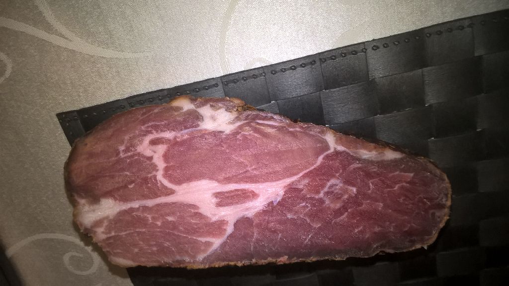

Nacken 12.jpg (162.34 KiB) 12788 mal betrachtet
Das war das Osterfrühstück , hoffentlich ist bald wieder Ostern
War nie salzig , vom Nacken habe ich eingefroren , aufgetaut das war er etwas arg feucht, drei bis vier Tage zum Trocknen aufgehangen
Da es ein schmales Stück war habe ich es dann quer geschnitten einwandfrei.
Viele Grüße vom Hochrheinbahner Gerd der auch bald wieder loslegt

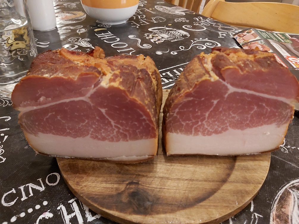

Moin,
da ich genau weiß, dass ihr Bilder einem langen Text vorzieht möchte ich hier gar nicht lange was aufschreiben, sondern die Bilder sprechen lassen.

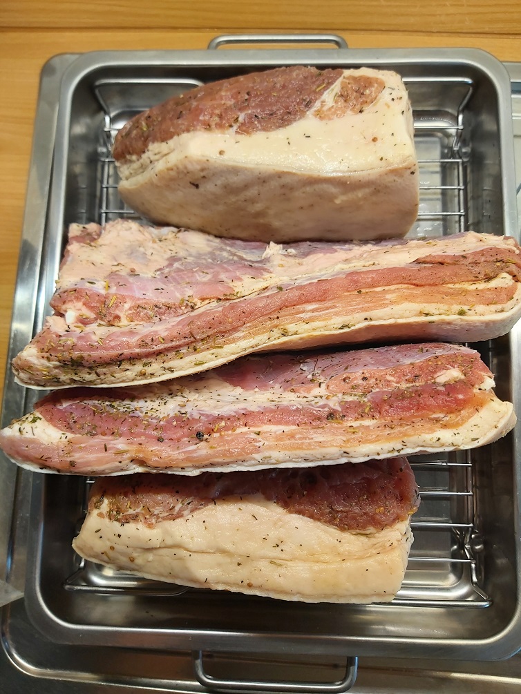

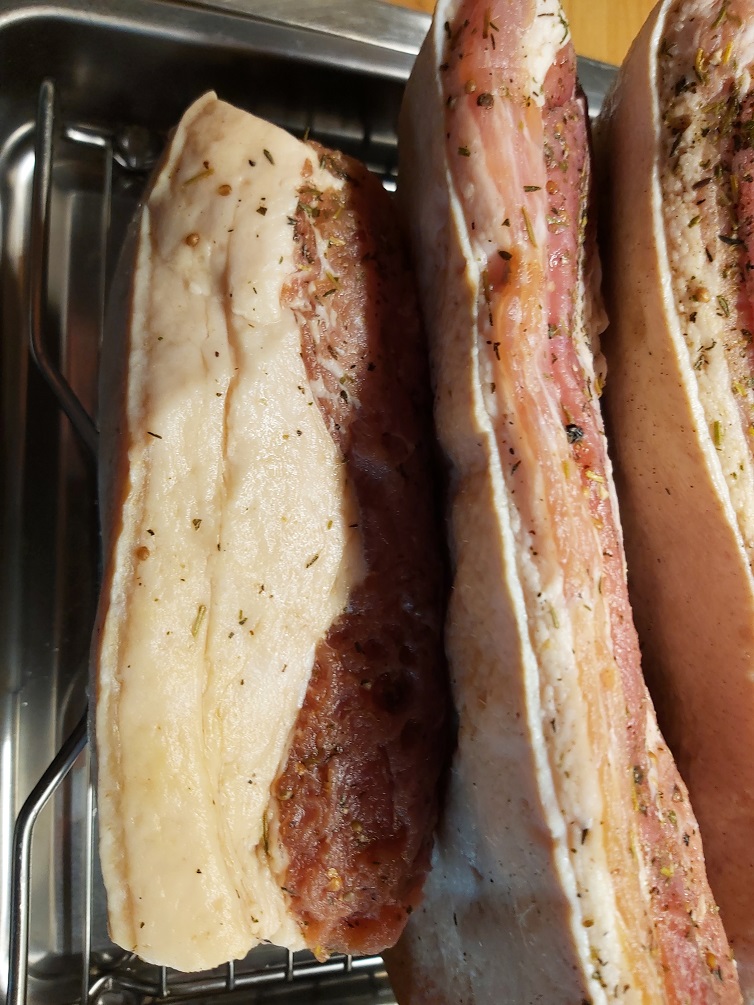

vor dem räuchern alle gemeinsam.jpg (292.47 KiB) 12428 mal betrachtet
mal von der Seite.jpg (256.2 KiB) 12428 mal betrachtet
mal von der anderen Seite.jpg (307.75 KiB) 12428 mal betrachtet
für denjenigen der Details liebt.jpg (111.66 KiB) 12428 mal betrachtet

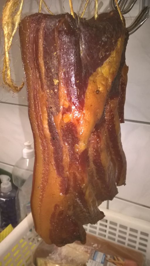

So nach zwei Räuchergängen von ca 36. Stunden pro Räuchergang ieht das Ergebniss wie folgt aus.
Fertig von oben.jpg (302.67 KiB) 12428 mal betrachtet
Fertig von vorne.jpg (263.42 KiB) 12428 mal betrachtet
So und jetzt bitte Feuer frei, ich bin für jede Anregung zu haben.

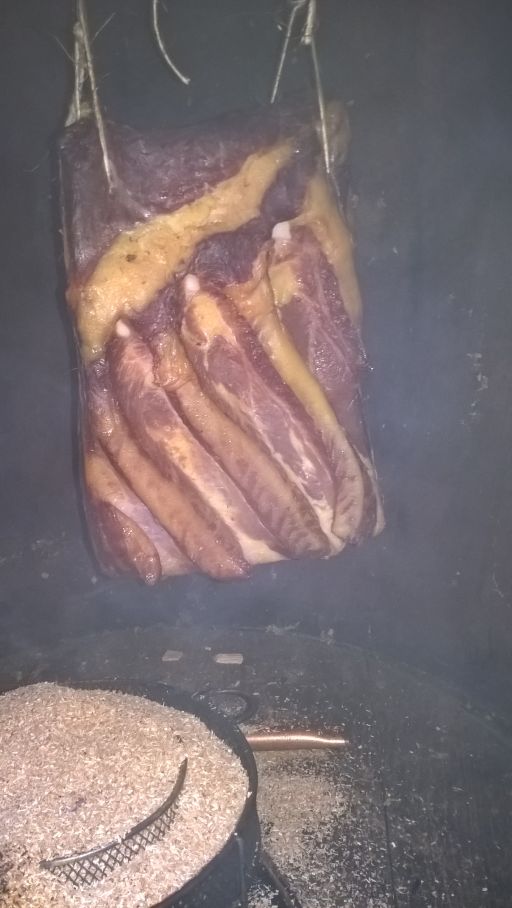

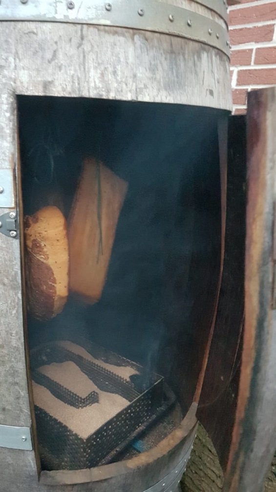

Ich habe noch zwei Blick ins Rauchfass parat.
Mal ein Blick ins Fass.jpg (137.37 KiB) 12427 mal betrachtet
Es ist besser mit einem zweiten Blick.jpg (137.88 KiB) 12427 mal betrachtet
Der Geschmack ist übrigens grandios, es ist keine Spur von zu salzig zu erkennen.

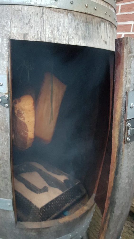

Re: Schinkensaison 2019
Verfasst: Mi 20. Nov 2019, 18:54
von Hochrheinbahner

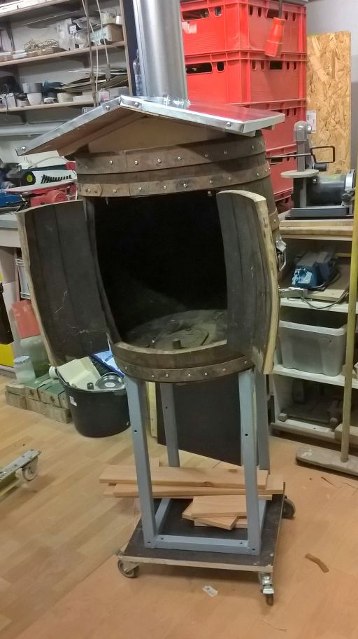

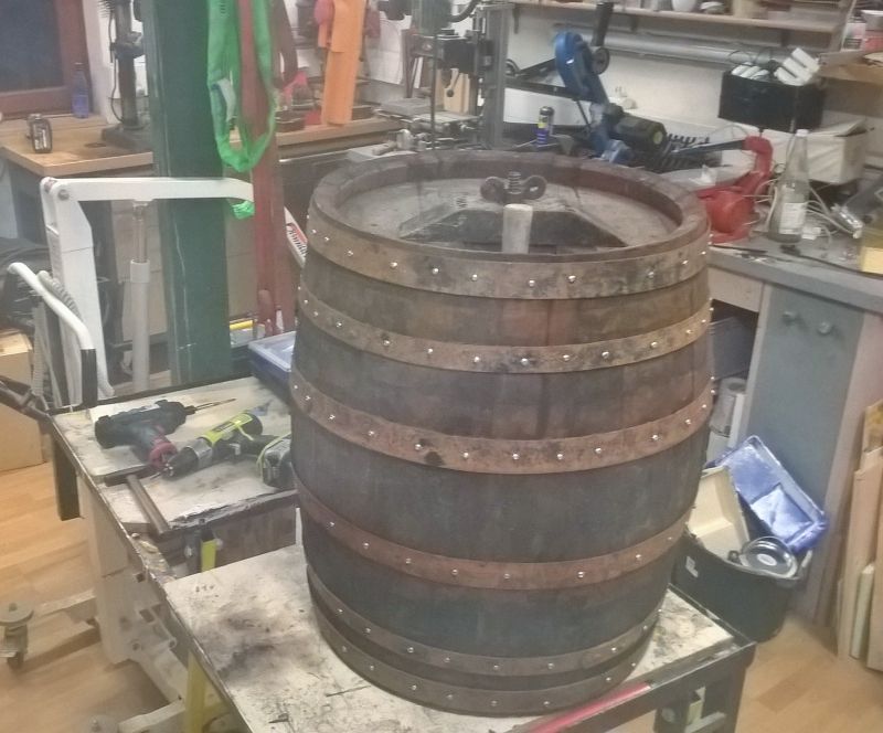

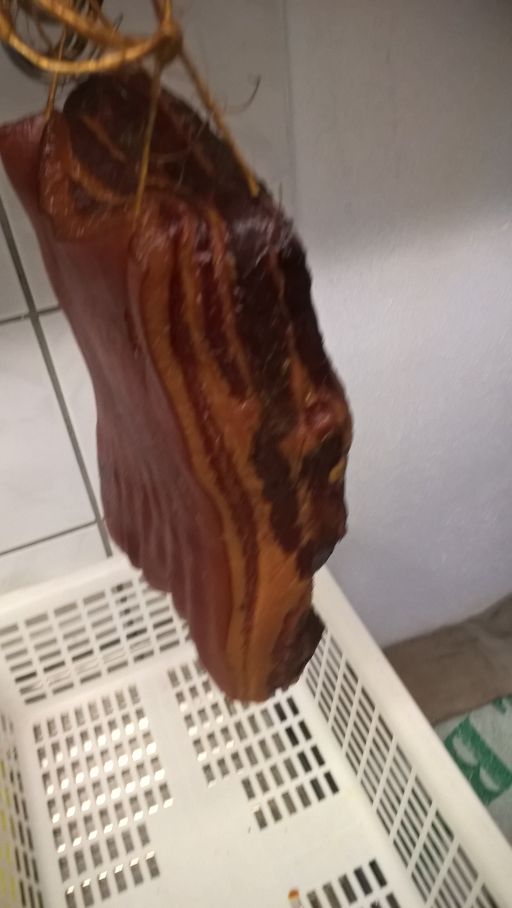

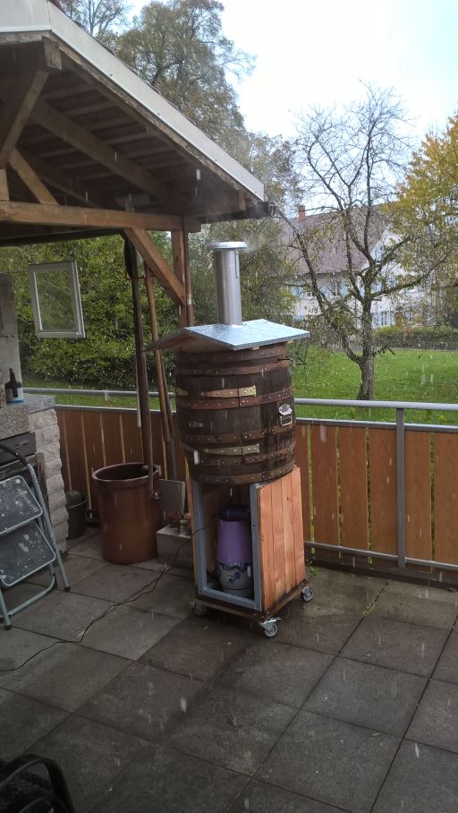

Hallo Räucherfreunde,
auch ich hatte ein altes Mostfass und dachte mir, da könnte man ein Räucherfass machen,
macht Fortschritte
erster Rauch Versuch
Na sieht schon nicht schlecht aus.
Eigentlich wollte ich einen Rauchgenerator bauen, aber das mit der Düse war noch nicht ganz in Ordnung.

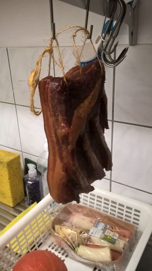

der Dritte Rauchgang
so sieht er jetzt aus .
so sieht er jetzt aus.jpg (127.43 KiB) 12209 mal betrachtet
Nach dem Dritten Tag im Vorratsraum bei ca 10 Grad .
Er wurde fest und hart, eigentlich sollte er an Weihnachten angeschnitten werden, aber ich denke bis da hält er nicht.
Im Pökelschlaf habe ich noch ein Filet und einen Schweinerücken, weitere Teile werden folgen.
Viele Grüße vom Rauch Hochrheinbahner Gerd
