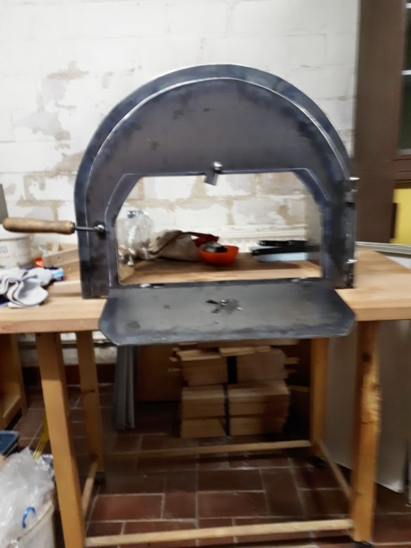

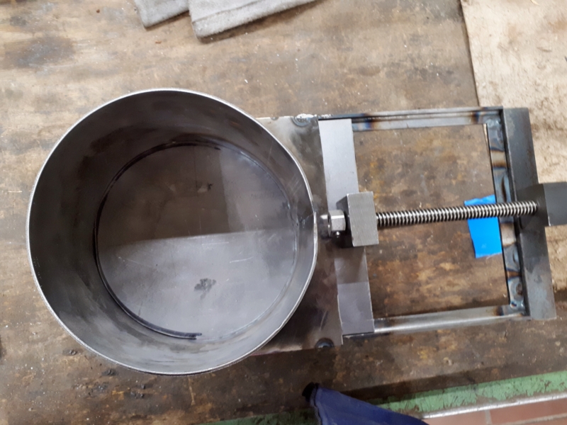

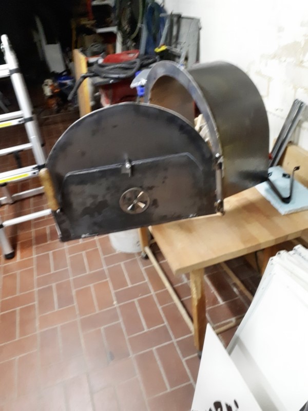

Saubere Arbeit und eine insbesondere auch unter funktionalen Gesichtspunkten eine interessante Tür die Du hier vorstellst. Gefällt mir sehr gut!
Bei Deinem Schieberkonzept stellt sich für mich allerdings die Frage, wie Du die Schlitze, die bei gezogenem Schieber jeweils links und rechts am Rauchrohr bedingt durch die halbrunde Kontur des Schiebers entstehen abgedichtet bekommst. Denn beim Anfeuern ist der Schieber ja weit offen und damit der Spalt nach meinem Verständnis maximal.
Sicherlich hast Du hierfür eine clevere Lösung oder ich einen Denkfehler. Ich bin gespannt.

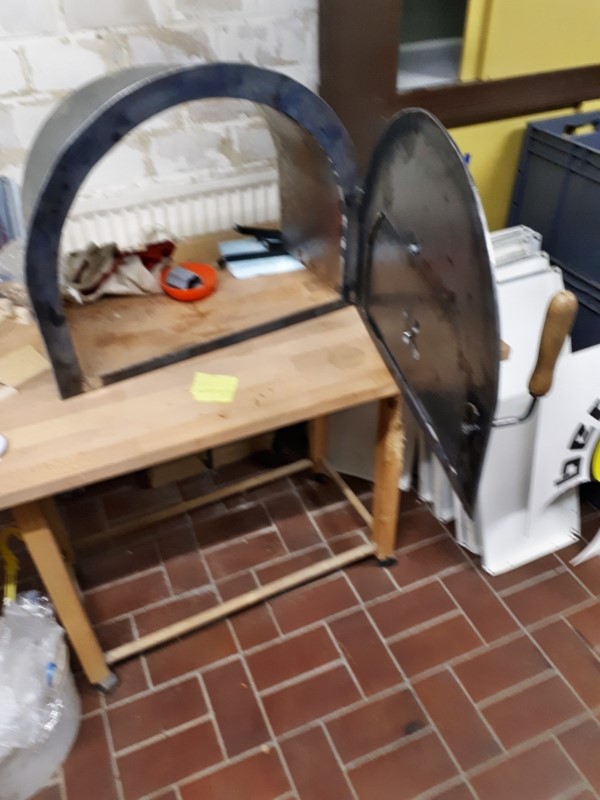

Hallo zusammen
Habe da noch einige Bilder meiner Türe!
- 20191020_074940.jpg (99.58 KiB) 8575 mal betrachtet
- 20191020_074929.jpg (102.61 KiB) 8575 mal betrachtet
- 20191020_074824.jpg (104.19 KiB) 8575 mal betrachtet
- 20191020_074816.jpg (92.71 KiB) 8575 mal betrachtet
- Siggi
- Beiträge: 5617
- Wohnort: 58452 Witten
Re: Mein Steinbackofen in Nettetal
Hallo TomTom, einen Vornamen habe ich leider nicht, aber ich darf Dir sagen, das Deine Tür ein Vorbild für den SBO am Bethaus sein wird!
Ganz besonders gefällt mir der lange Vorbau, der bei entsprechender Isolierausstopfung fast keine Befestigung braucht.
Dadurch gibt es keine Ausdehnungsprobleme!!!
Hallo Siggi
Erst mal danke für das Lob! Mein Vorname ist Thomas. Und das mit der Türe ist so geplant. Das sie alleine durch das einzwängen zwischen dem Mauerwerk halten sollte. Wahrscheinlich lege ich noch ne Dicht Schnur ein. Muss noch mal schauen, ob ich nicht noch en vierkant drauf Schweiß um dadurch ne Verzahnung zu erhalten. Ich habe vor, den Back Raum in 24 Lehmsteine herzustellen und dann noch ne 12,5 Wand außen rum zu machen. Von da her sollte es mir gelingen mit dem Futter die Lücke zwischen den beiden Wände zu verschließen und noch Isolierung dazwischen zu packen.

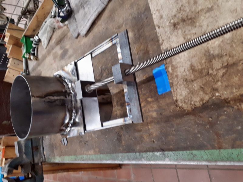

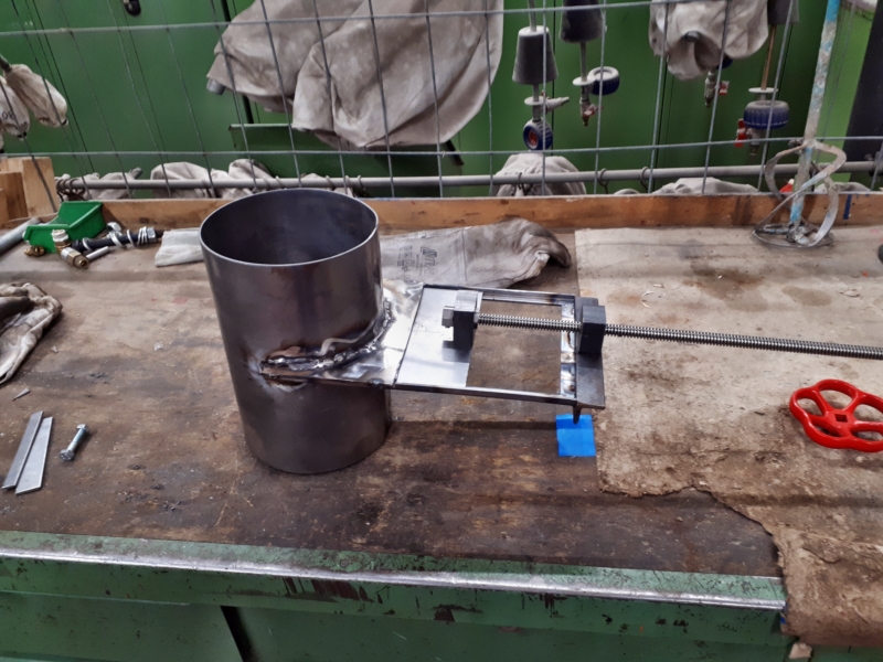

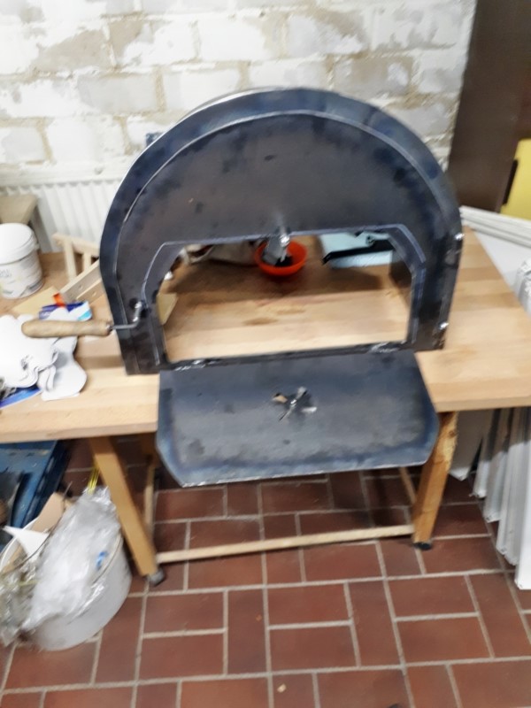

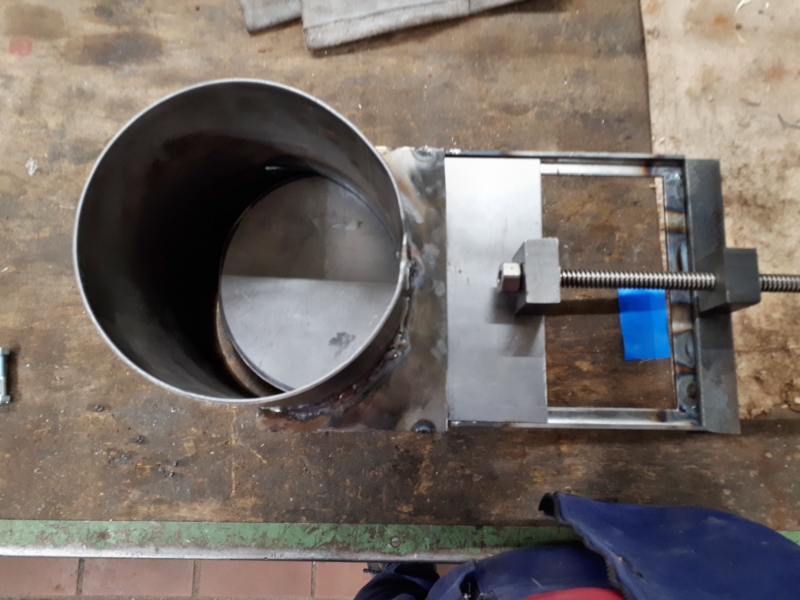

Hallo Freunde der Bilder
Habe da noch etwas weiter gebastelt
und würde gerne eure Meinung da zu hören.
- 20191023_203415.jpg (280.88 KiB) 8515 mal betrachtet
- 20191022_142203.jpg (316.88 KiB) 8515 mal betrachtet
- 20191022_142052.jpg (336.88 KiB) 8515 mal betrachtet
- 20191022_142034.jpg (308.88 KiB) 8515 mal betrachtet
- 20191022_142018.jpg (368.88 KiB) 8515 mal betrachtet
Hallo Thomas
Der Rauchabzug ist ja super , aber bei dem Gewinde brauchst Du ja einen Motor zum auf und zu machen.
Gruß Rene
Gruß Rene
Hallo Thomas,
die Idee als solches ist super, nur wenn das ganze bei Wärme sich verzieht , dann dürfte es schwer laufen.
Ausserdem werden die Stahlteile inklusiv der Gewindestangen sehr schnell Rost ansetzen , denn die liegen ja im Freien
Wenn auch im trockenen. Wenn das ganze etwas zu schwer läuft, verbiegst du das ganze, denn das Gewinde kann durch die große Seigung sehr hohe Kräfte übertragen. Eine einfache Stange zum schieben wäre besser , dann merkt man wenn es nicht geht.
Hallo Rene
Also nach dem ich alles zusammen gebaut hatte kam mir auch der Gedanke!
Doch nach mehrmaligen probieren sind wir übereingekommen, da en Handrad mit Kurbel drauf zu machen.
Hallo Hochrheinberger
Der gesamte Schieber wird noch in der Isolierung liegen! Die Gewindestange läuft in einem Schutzrohr. Wir haben die gesamte Konstruktion mit en Gasbrennen erhitz um zu sehen, was geschieht. Das Ergebnis war das sich das Rohr und der Rahmen ausdehne und ich da durch ein Spiel von zwei bis drei Millimeter bekomme. Von daher habe ich die Trapezgewinde Stange genommen da sie etwas mehr kraft überträgt und ich so den Schieber besser zu bekomme.
