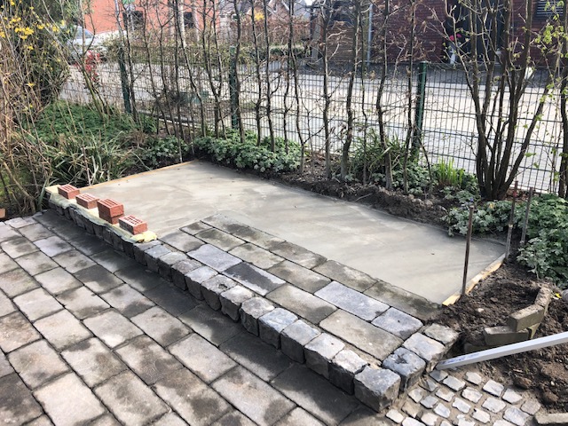

:danke: an alle beteiligten. Ich denke mit dem Qualm bekomme ich in den Griff. Wie gesagt bei Lagerfeuer und Flammlachs qualmt es auch und es hat sich noch keine beschwert. Im Notfall muss ich alle Nachbarn zum essen immer einladen :hunger:
Hier noch mal der Fortschritt von heute! Jetzt mal aushärten lassen und dann gehts ans mauern. Ich freu mich schon auf den nächsten Fortschritt. Ich berichte weiter!

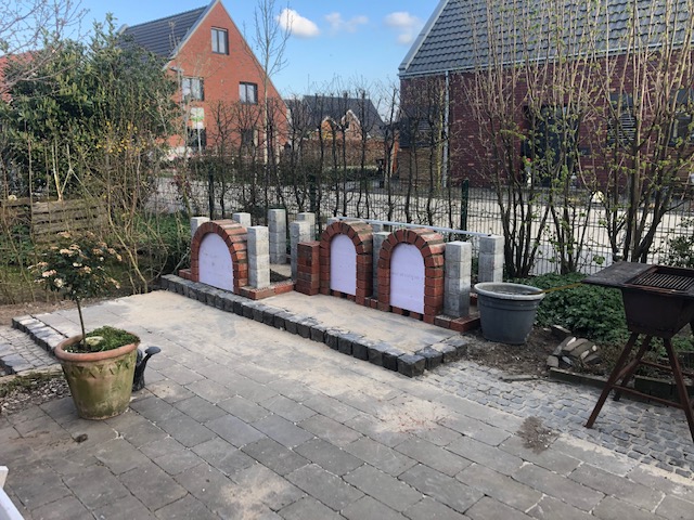

So, wieder richtig was fertig bekommen heute.
Bin echt ein bisschen Stolz darauf! Was man so als Gärtner doch alles schaffen kann.
Fl (2).JPG (148.09 KiB) 4925 mal betrachtet
Re: Münsterländer Steinbackofen
Ja Klasse und :respekt: , das sieht doch sehr gut aus!
Du bist quasi in Deiner römischen Phase :gut: :gut: :gut:

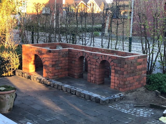

Und eine weitere Abschnitt ist fertig. Nächste Woche einschalen und Zwischendecke ziehen. Dann kann ich endlich mit dem Ofenbau anfangen.
Bienenrolli
Beiträge: 810
Wohnort: Siegen
Beitrag von Bienenrolli »
Das sieht doch schon mal sehr gut aus.
Weiter so!! :gut:
