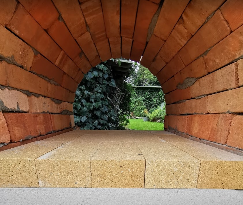

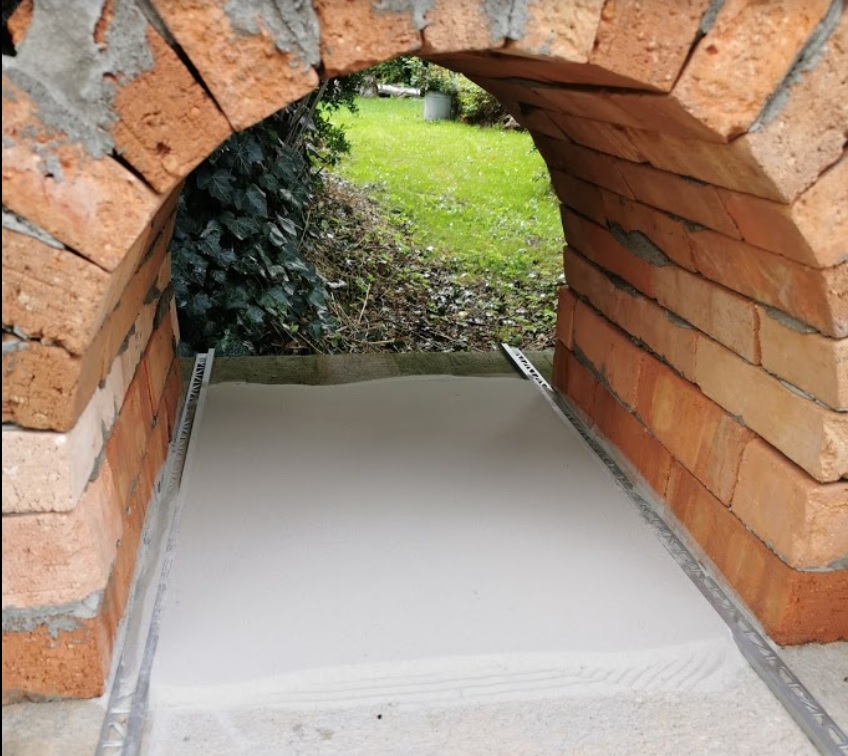

Liebe Leute, es hat sich wieder was getan! :-D
Den Boden vom Backraum wollte ich nicht aus Moler-Steinen machen, da diese doch sehr porös sind. Also ein paar Schamottsteine besorgt, mit dem Plan diese schwimmend auf Quarzsand zu verlegen. Ich hatte zuerst versucht den Quarzsand mit der Zahnkelle vorzubereiten. Hat so mittelmäßig ausgesehen und noch schlechter funktioniert. War alles andere als eben und Korrekturen waren schwer. Dann doch liebe mit Hilfe von zwei Schienen eine glatte Oberfläche gemacht und dann passte das auch danach mit den Schamottsteinen.
Dann habe ich die Tür mit Ziegelsteinen eingefasst. Mir ist etwas die Zeit davon gelaufen und es ist etwas mit der heißen Nadel gestrickt, aber ich denke das wird am Ende nicht zu stark auffallen.
Dann kam das Ofenrohr. Ich habe es sehr fest mit Steinwolle mit Drahtnetzmatte umwickelt und zusätzlich mit Draht verschnürt. Dann habe ich das Ofenrohr fest in meine Aussparung gestopft und ausgerichtet. Anschließend mit feuerfestem Mörtel (muss wohl nicht, aber habe noch was im Sack...) das ganze fixiert.
Heute Abend habe ich dann noch mit einem Gemisch aus Perlite und Zement die Front grob verputzt.
Als nächstes kommt die Steinwolle außen einmal um den Ofen. Diese bekommt dann wieder eine Schicht Perlite-Zement anschließend Dichtschlämme und einen Reibeputz. So mein Plan :-D
Michael

Ein sehr schöner HBO. Vielen Dank für den Einblick, (ich baue auch bald).
Wie gross ist Dein Abgasrohr im Durchmesser?
Gruss, Michael

der Ofen sieht, von hier aus, gut aus. Wäre mir insgesamt etwas zu klein. Aber die Türe ist definitiv zu klein,da kriegste ja nicht mal nen Dopf rein :frage: Ansonsten schönes Bauwerk....
Re: Ein Steinbackofen in Hamburg soll erstehen...
:respekt: Das sieht doch schön schnuckelig aus und für ein paar Brote und Pizzen reicht es allemale.
sofern sie durch die Türe passen :D
