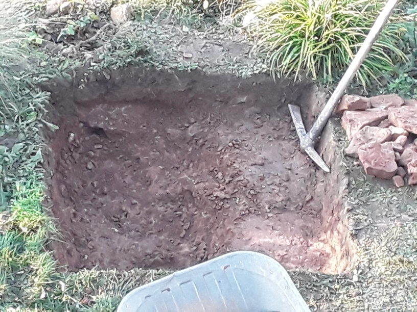

Ok, also grösser wurde empfohlen und mehr Höhe.
Ja da muss ich dann noch ein bisschen mehr am Fundament kratzen gehen. Ist ja so schönes Wetter heute.
Hab es nun auf 120x120 erweitert, dann bin ich flexibler.

Hallo Michael, wie tie möchtest Du denn graben?
Ich habe eine 20cm dicke Bodenplatte und darunter ca. 10 cm Bauschutt, und mein Ofen steht schon seit vielen Jahren.

Ich habe 40cm geschafft. Somit 20cm Schotter und 20cm Beton. Die Stahlbewehrungen sind auf Länge geflext.
Morgen lege ich ganz leise den Schotter rein und binde das Drahrgeflecht zusammen.
Heute Abend lege ich mit Bleistift, Milimeterpapier und Lineal los.
Alles noch mal neu zeichnen. Ich habe noch einen Anker Steinbaukasten, vielleicht baue ich mir vorab ein Modell?
