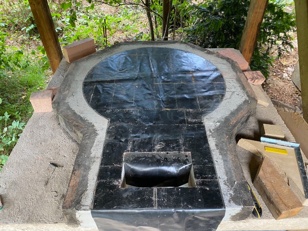

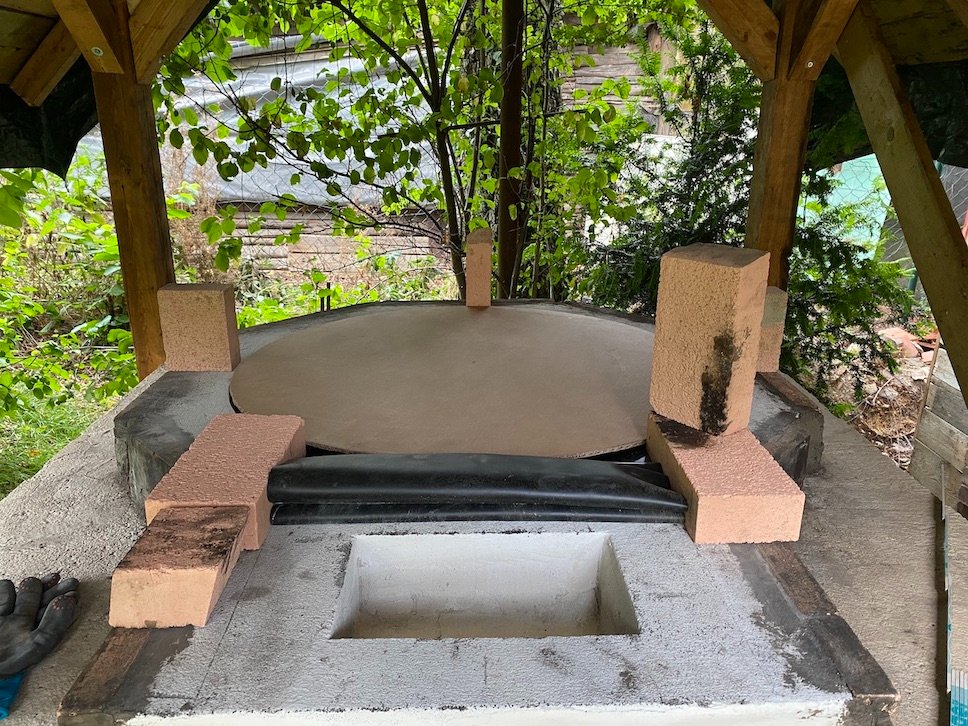

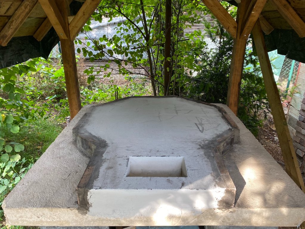

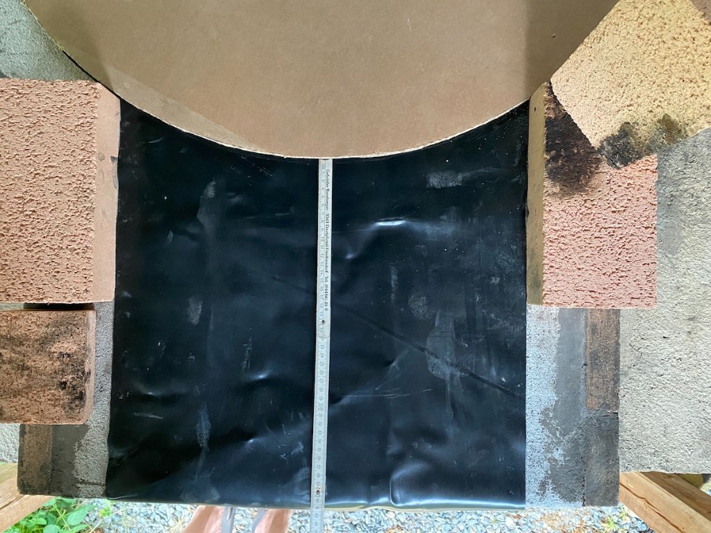

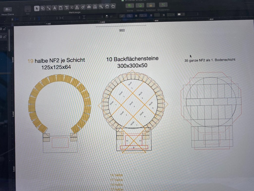

Hallo ihr Lieben,
endlich gibt es auch an dieser Stelle mal wieder ein Update - meine zusätzlichen Schamottesteine sind im Zulauf und auch die gebrauchten können verwendet werden... aber das ist eine längere (schöne) Geschichte. Vielleicht einmal an anderer Stelle
Heute werde ich endlich mauern und die erste Reihe der "Halben" senkrecht setzen. Das ganze (nur die erste Reihe) in feuerfesten Mörtel für eine solide Basis. Habe noch den Tip eines Ofenbauers bekommen, mit Klammern zu arbeiten. Da hänge ich Euch mal noch ein Bild an.
Allerdings tauchen natürlich auch mal wieder Fragen auf und da es jetzt ans Eingemachte geht, möchte ich nochmal um Euren Rat bitten: Wie würdet ihr die Türsituation in meinem Fall ausführen? Ich habe durch meinen Ascheschacht natürlich einiges vorweggenommen und hoffe, dass es der Funktion keinen Abbruch tut und ich mir das im Vorfeld halbwegs richtig überlegt habe. Gestern habe ich allerdings die Punkte
- Position Türe
- Position Ascheschacht/Zuluft und
- Position Rauchgasfang
nicht mehr ganz im Kopf zusammengebracht. Vor allem nicht auf Grund der Platzverhältnisse. Geplant habe ich derzeit eine Tür, die vorn bündig abschließt bzw. am Mund des Ofens nach oben zu schieben ist und den Rauchgasfang entweder direkt über dem Ascheschacht, oder etwas weiter Richtung Ofen - sodass es sich gut mit der Kuppel ausgeht. Sehr ihr Probleme oder Verbesserungsmöglichkeiten? Sollte die Türe ggf. doch weiter in das Portal rein?
Ich hoffe ihr werdet aus den Bilder schlau. Noch zur Ergänzung ein paar Maße:
Durchmesser Brennraum: d=900mm
lichte Breite Portal: b=500mm
Höhe Portal: TBD
Ascheschacht: 300mm x 180mm
Abstand Vorderkante Grundplatte - Ascheschacht: 80mm
Ich freue mich auf eure Gedanken und Tips - beste Grüße aus dem hessischen Hinterland!
- Position Türe
Höhe Portal: TBD

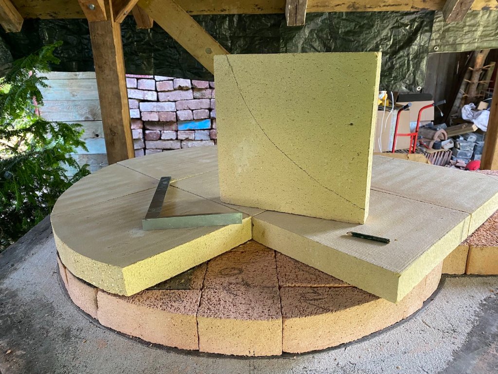

- Dschuulzs
- Einheizer
- Beiträge: 36
- Registriert: Mi 9. Feb 2022, 11:02
Re: Ein "Backes" im hessischen Hinterland
Guten morgen zusammen!maschi2017 hat geschrieben: ↑Mi 27. Jul 2022, 14:16 Hallo,
... rund 1,3m bei einer Höhe von 37cm bei der Kuppelmitte. Wenn da im hinteren Bereich was repariert werden müsste? kommst Du da noch irgendwie ran?
Manfred, wir scheinen hier recht einsam die Fahne hochzuhalten
Darüber hinaus lasse ich Euch an dem weiteren Baufortschritt teilhaben. Sie Bilder und ihre Beschriftungen. Gleich geht es weiter, ich möchte ein paar Maurermeter machen. ^^
Beste Grüße und einen schönen Tag euch,
Julius
