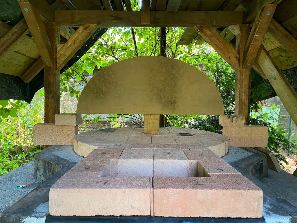

Heute werde ich endlich mauern und die erste Reihe der "Halben" senkrecht setzen. Das ganze (nur die erste Reihe) in feuerfesten Mörtel für eine solide Basis. Habe noch den Tip eines Ofenbauers bekommen, mit Klammern zu arbeiten. Da hänge ich Euch mal noch ein Bild an.
Allerdings tauchen natürlich auch mal wieder Fragen auf und da es jetzt ans Eingemachte geht, möchte ich nochmal um Euren Rat bitten: Wie würdet ihr die Türsituation in meinem Fall ausführen? Ich habe durch meinen Ascheschacht natürlich einiges vorweggenommen und hoffe, dass es der Funktion keinen Abbruch tut und ich mir das im Vorfeld halbwegs richtig überlegt habe. Gestern habe ich allerdings die Punkte

nicht mehr ganz im Kopf zusammengebracht. Vor allem nicht auf Grund der Platzverhältnisse. Geplant habe ich derzeit eine Tür, die vorn bündig abschließt bzw. am Mund des Ofens nach oben zu schieben ist und den Rauchgasfang entweder direkt über dem Ascheschacht, oder etwas weiter Richtung Ofen - sodass es sich gut mit der Kuppel ausgeht. Sehr ihr Probleme oder Verbesserungsmöglichkeiten? Sollte die Türe ggf. doch weiter in das Portal rein?
Ich hoffe ihr werdet aus den Bilder schlau. Noch zur Ergänzung ein paar Maße:

was Du hier zeigst schaut schon recht gut aus.
Wo ich ein wenig Bedenken hätte, ist die Tiefe Deines Ofens. Das sind ja von vorne bis an die hintere Wand rund 1,3m bei einer Höhe von 37cm bei der Kuppelmitte. Wenn da im hinteren Bereich was repariert werden müsste? kommst Du da noch irgendwie ran?

Manfred, wir scheinen hier recht einsam die Fahne hochzuhalten 😉 Danke für deine Frage - in der Tat machst du da einen Punkt. Da ich allerdings versuche einen größeren Ofenmund zu bauen hoffe ich, dass ich dennoch irgendwie "reinkomme".
Darüber hinaus lasse ich Euch an dem weiteren Baufortschritt teilhaben. Sie Bilder und ihre Beschriftungen. Gleich geht es weiter, ich möchte ein paar Maurermeter machen. ^^

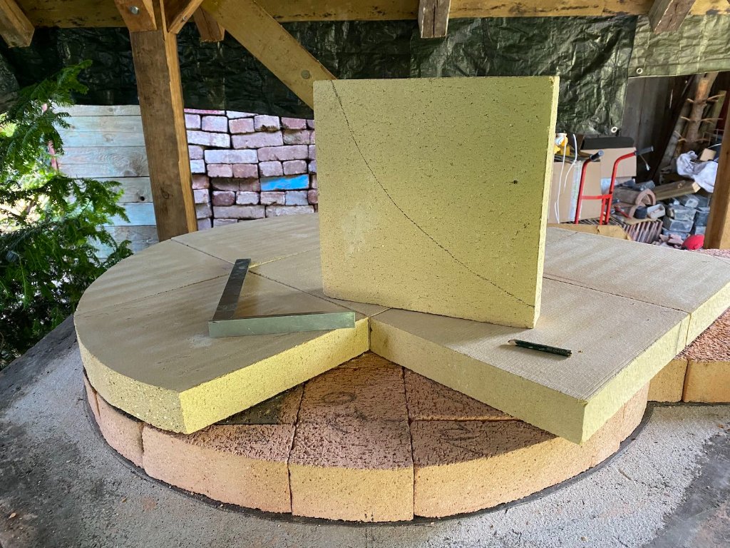

Backraumboden 1 NF und 2 Backraumplatten.jpeg (260.06 KiB) 8578 mal betrachtet
Das große Schneiden.jpeg (243.33 KiB) 8578 mal betrachtet
jetzt geht´s los.jpeg (284.67 KiB) 8578 mal betrachtet
mit ein bisschen Bammel geht´s ans mauern.jpeg (183.04 KiB) 8578 mal betrachtet

Deine Baustelle schaut aus, als hättest Du nie was Anderes gemacht, sehr schön.
Ich denke, dass Du bei der Ausführung auf dem richtigen Weg bist und ein tolles Projekt auf die Beine stellst. Was die Beteiligung und Unterstützung der "alten Hasen" angeht, muss ich Dir Recht geben. Tips und Hinweise oder gerne auch Kritik können bei so einem Projekt viel Ärger ersparen, wobei ich allerdings bei Deiner durchdachten Ausführung weniger Sorgen habe. :respekt:

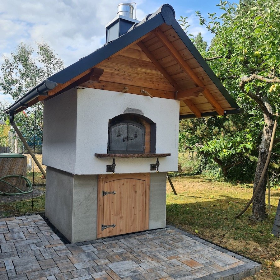

Den "Bammel" habe ich als Metaller bis heute bei den meisten Arbeiten an meiner Hütte. Bin da ja auch noch nicht komplett durch. Stand heute:
Was ich heute auf jeden Fall anders machen würde, ist die Position vom Kamin. Auf jeden Fall seitlich raus, weg von der Dachmitte. Das hat m. Mn. nach nur Vorteile. Man kann einen durchgehenden Firstbalken setzen, er ist leichter/einfacher und günstiger abzudichten, und sieht in meinen Augen auch besser aus. Bei Häusern sieht man auch kaum einen Kamin durch den First kommen. Edelstahl und doppelwandig würde mir auch nicht mehr rein kommen. Die Geschichte hat viel Geld und Zeit verschlungen. Die hohen Temperaturen wenn die Flammen bis nach oben durchfegen sind für Edelstahl auch weniger gut. Die sind eher was für die modernen Heizungen mit den geringen Abgastemperaturen. Da haben die Kamin Elemente aus Plewa Rohr sicher die Nase vorne. Was auch zu berücksichtigen ist, sind die Abstände des Kamins zu Holz und brennbarem Material. Da gibt es Vorschriften nach denen man sich richten muss. Auch die Luftzirkulation, damit kein Wärmestau entstehen kann nicht vernachlässigen.
