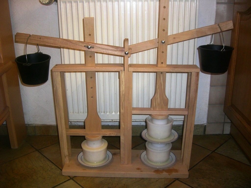

Nach 30 Minuten pressen müssen die Käse zum ersten Mal gewendet werden.
käse2 005.jpg (198.79 KiB) 13498 mal betrachtet
käse2 007.jpg (177.25 KiB) 13498 mal betrachtet

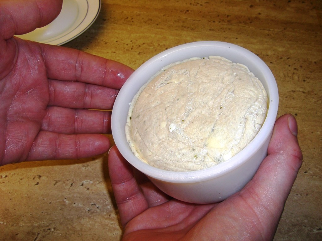

Den Käse vorsichtig auspacken und anders herum wieder einwickeln und mit der Oberseite nach unten in die Form zurückgeben.
Mit erhöhtem Pressdruck ( eine Konservendose kam in den DOpf) über Nacht weiterpressen.

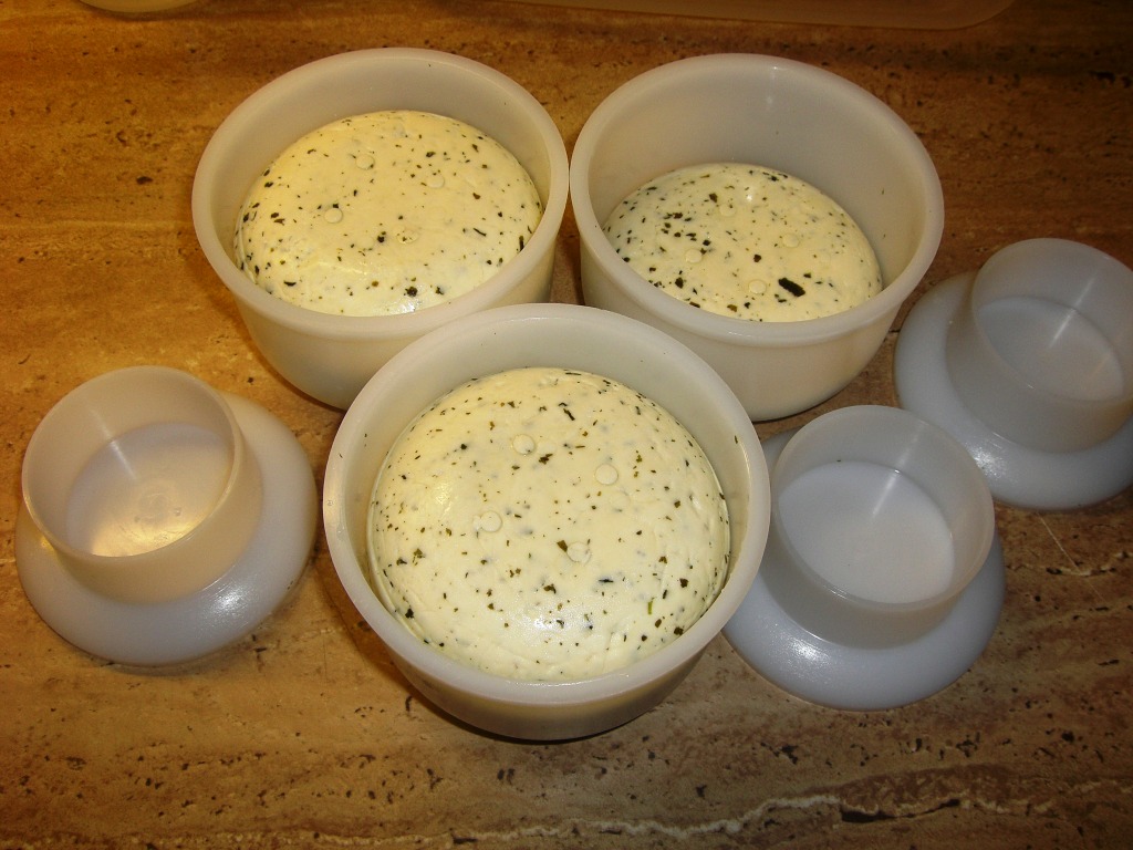

Zwei größere Käse und einen Flachmann hat es ergeben. Nächstes Mal nehme ich wieder 10 Liter Milch um die Formen komplett zu füllen.

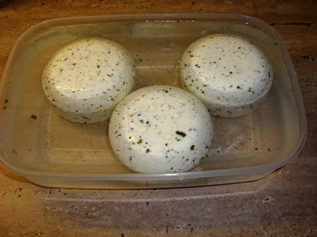

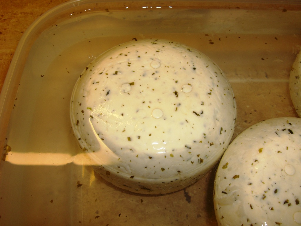

Laut Rezept wurde dem Käsebruch bereits Salz zugegeben. Beim Pressen wurde es aber mit der Molke wieder ausgepresst. Beim Geschmackstest schmeckte der Käse fade.
Deshalb habe ich ihn 2 Stunden im Salzbad schwimmen lassen.

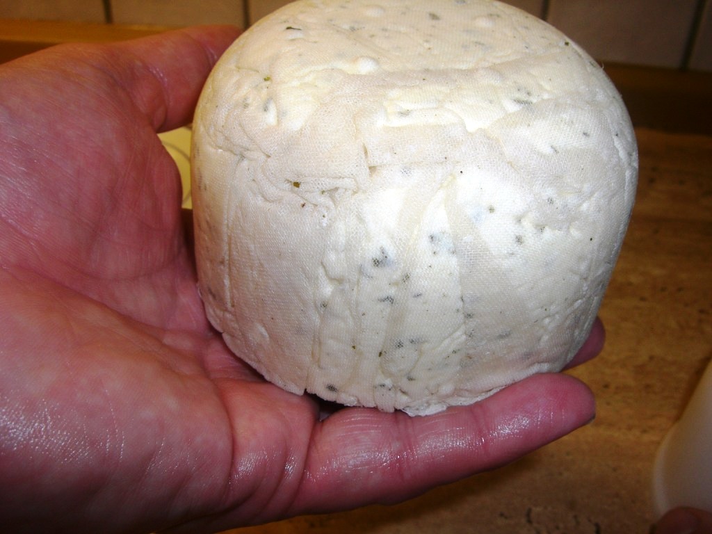

Das ist er nun der Bärlauchkäse. Jetzt muss er noch rundherum trocken werden.
Laut Rezept soll er mit Schmalz eingerieben werden.
