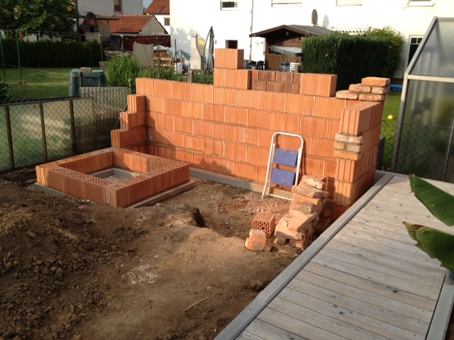

der anfang ist gemacht, zuerst hab ich mich wie ne wühlmaus durch den garten gegraben und ne ebene fläche und gräben für`s streifenfundament geschaffen. nach dem betonieren der fundamente hab ich die ganze fläche mit mineralbeton aufgeschüttet und mit meinen hauseigenen frosch verdichtet, steine rangekarrt und am samstag mit dem mauern begonnen. rechts kommt die arbeitsplatte mit eingebauten kugelgrill hin und links sieht man schon das fundamentrechteck für den sbo. die außenmaße sind ca 135x150 cm mit einer backfläche von ca 60x80 cm, vornsitzender kamin und pultdach das nach hinten abfällt
:respekt: :respekt:
... was Du schon alles geplant hast !!!!!
... das wird was...

Das wird was mit dem SBO das sieht man /Mann auf den ersten Blick......dann warte ich mal auf weitere Bilder! :hihi:
