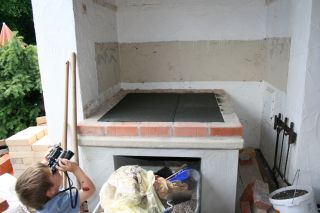

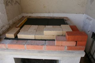

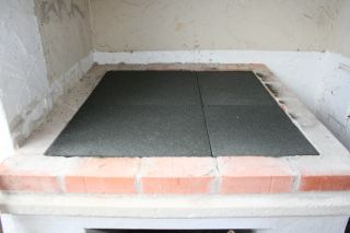

ich habe wieder Bilder von meinem Baufortschritt. Ich habe jetzt 8cm Foamglasplatten mit dem Bitumen nach unten in den äußeren Backsteinkranz eingepasst. Zwischen Betonplatte und Foamglas habe ich keinen Sand oder Kleber o.a. gegeben. Wackelt auch nicht. Jetzt habe ich die Backsteine (außen) und die Schamottesteine (Backraum) einmal lose so gelegt, wie ich es mir vorstelle. Im nächsten Schritt möchte ich den Backraum auf das Foamglas setzen. Meine Fragen:
1. Was kommt jetzt zwischen Foamglas und Schamotte? Nehme ich den gleichen Mörtel den ich auch für´s Gewölbe nehme?
2. Soll ich vielleicht zwischen Foamglas und Schamotte noch eine Reihe Backsteine als Wärmespeicher legen? Was kommt dann da dazwischen? :frage:
Viele Grüße vom Tor zum Schwarzwald
Zotto
