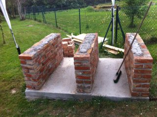

Bauablauf hier mal nach und nach ein paar Eindrücke
Verfasst: Mi 31. Okt 2012, 18:01
von Lehmbackbrauer
Leider habe ich vom Fundament giessen keine Fotos gemacht.
Es sind jeweils unter den Mauern 50-60 cm tiefe Streifen und darauf
die Bodenplatte mit ca. 15-20 cm Stärke. Absolut zu viel eigentlich,
aber besser als zu wenig. Die Streifen und die Bodenplatte sind natürlich
mit Stahl bewährt.
Hier die gemauerten Wände, Erstlingswerk nach Youtube-Schulung.
IMG_0549 - Kopie.jpg (23.75 KiB) 4151 mal betrachtet

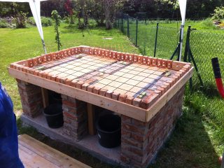

Nach der Deckenschalung im engeren Sinne müssen die Ränder noch geschalt werden. Bei der geplanten Gusshöhe eigentlich kein Ding. Ich habe darauf geachtet, dass die Aussenklinker <br />die Höhe vorgeben. Statisch war das <br />eigentlich für die Last knapp kalkuliert,<br />konnte aber durch die enge Spannweite gut<br />Überkompensiert werden. Stahlmatten müssen natürlich rein.
Hier mit Klinkersteinen - das sind auf wenige cm geflexte Backsteine (riesen Dreck und üble Arbeit - hatte keinen ausreichend grossen steinschneider). Die Steine sind zum Beton angebohrt und mit einem Spezialkleber jeweils 2 Schrauben eingeklebt. Dübel gingen nicht, da sind die<br />geplatzt. Köpfe Richtung Beton. Super halt! Da fällt so schnell keiner ab.
IMG_0600 - Kopie.jpg (25.84 KiB) 4151 mal betrachtet
