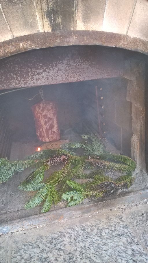

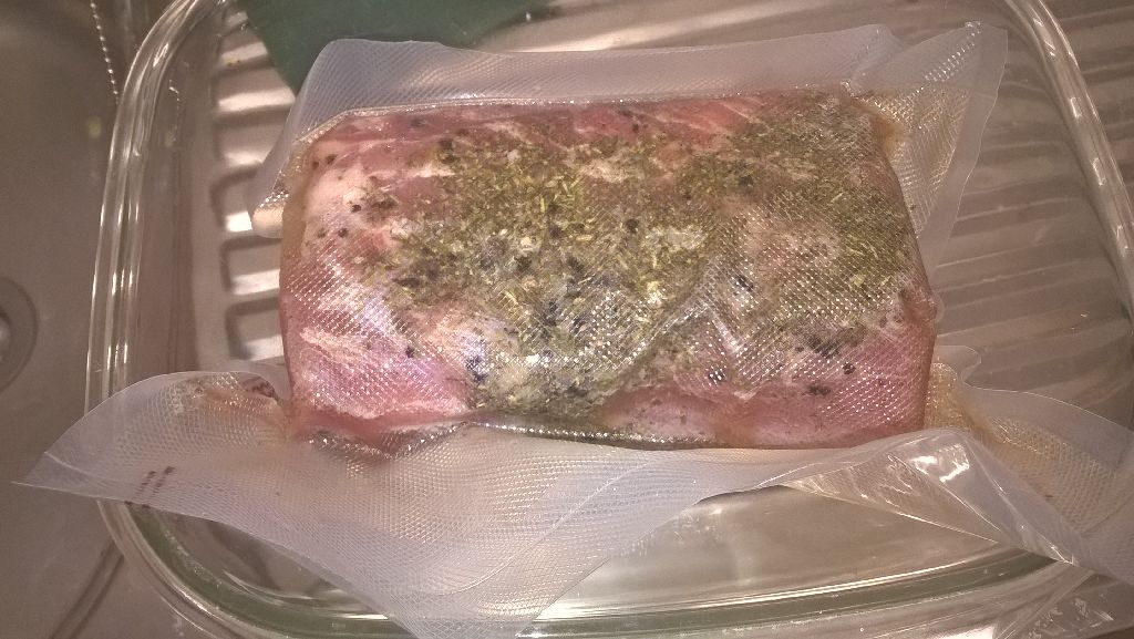

ich habe mich auch mal mit dem Tema Räuchern befast.

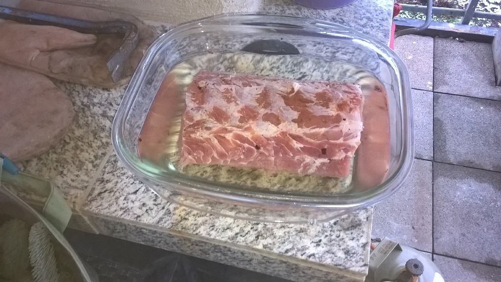

Beim Metzger meines Vertrauens einen Schweinerücken geordert ca. 1,250 Kg.
mit Pöckelsalz und Gewürzen eingerieben und dann einvakumiert und ca einen Woche bei 9 Grad in meinem neuen Vorratsraum gelagert.
Dann zwei Stunden gewässert.

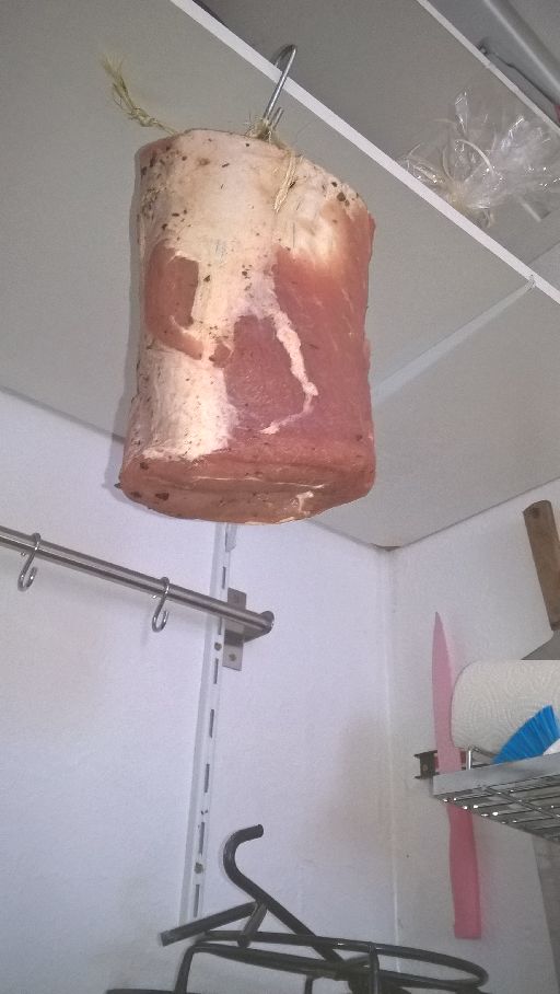

Zum trocknen einen Tag aufgehängt.

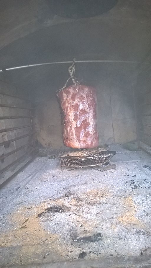

Im Steinbackofen in den Rauch gehängt . Acht Stunden über dem Sparbrand.
Leider war der Rauch nach fünf Stunden aus , dann habe ich altes Tannenreisig klein gemacht und zum Glimmen gebracht und den Rest damit fertig geraucht .
Am nächsten Tag das zweite Mal und dann sah er so aus.

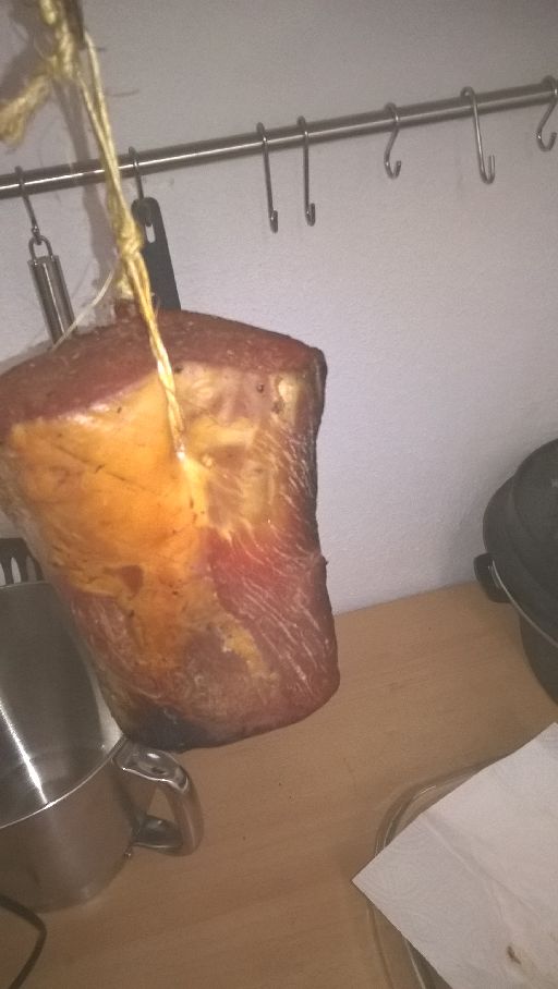

Drei Wochen in meinem Vorratsraum zum Trockenen aufgehangen.

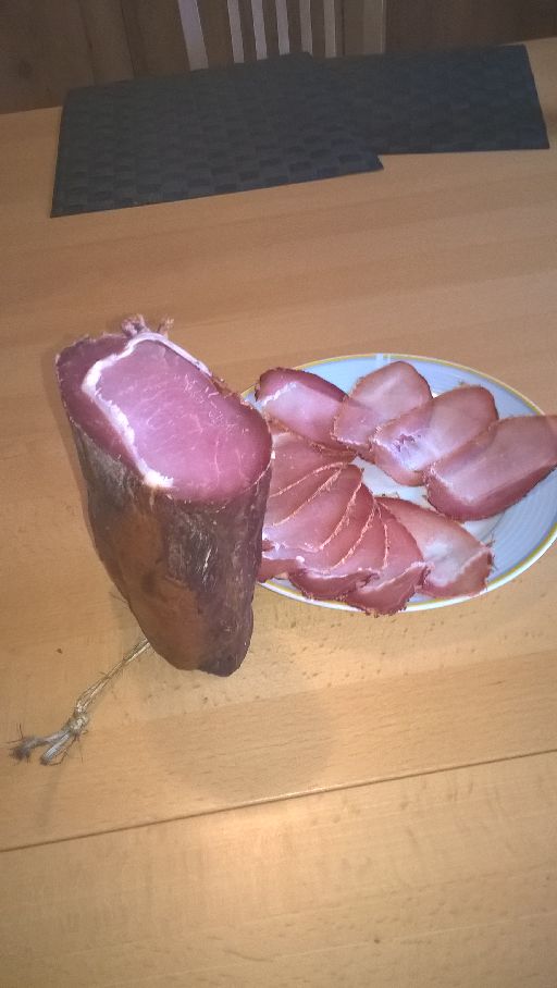

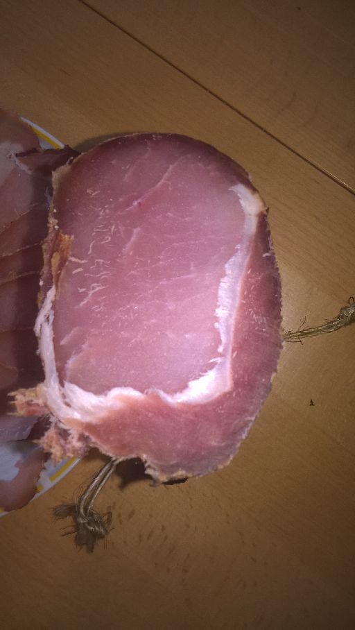

Am Karfreitag wurde er angeschnitten und schmeckte vorzüglich.

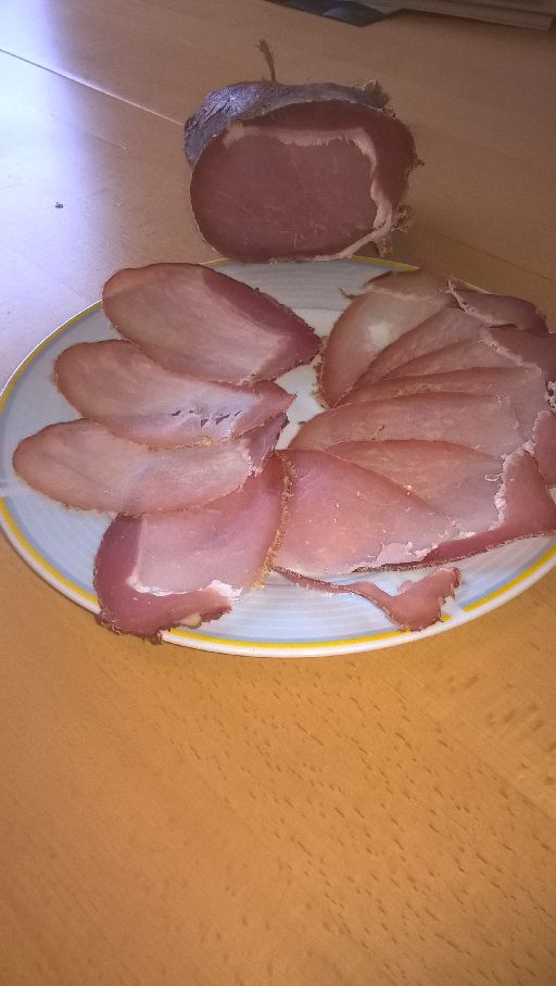

Das Schnittbild sieht so aus.
Und Heute nochmal zum Frühstück angerichtet.
Geschmack beste Sahne und passt gut zu Ostern.

Hallo Gerd, kompliment von mir, das sieht wirklich sehr gut und lecker aus.
Wieviel NPS hast Du pro Kg genommen?
Kleiner Tip, nicht öfter als unbedingt nötig nassmachen. Ich wasche Ihn direkt wenn er aus dem Vakum kommt ordentlich ab (ich wässere nicht, da ich max. 30 gr NPS pro kg nehme). Dann lasse ich Ihn 1-2 Wochen abhängen, dann ist er wunderbar trocken und nimmt bestens den Rauch an.

40 Gramm NPS , 10 Gramm Rohrzucker , Gewürze, Wacholder, Pfeffer zerstoßen, dann im Vakuum bei 9 Grad .
Abgehangen ist er nur ein Tag, dann wurde geraucht .
