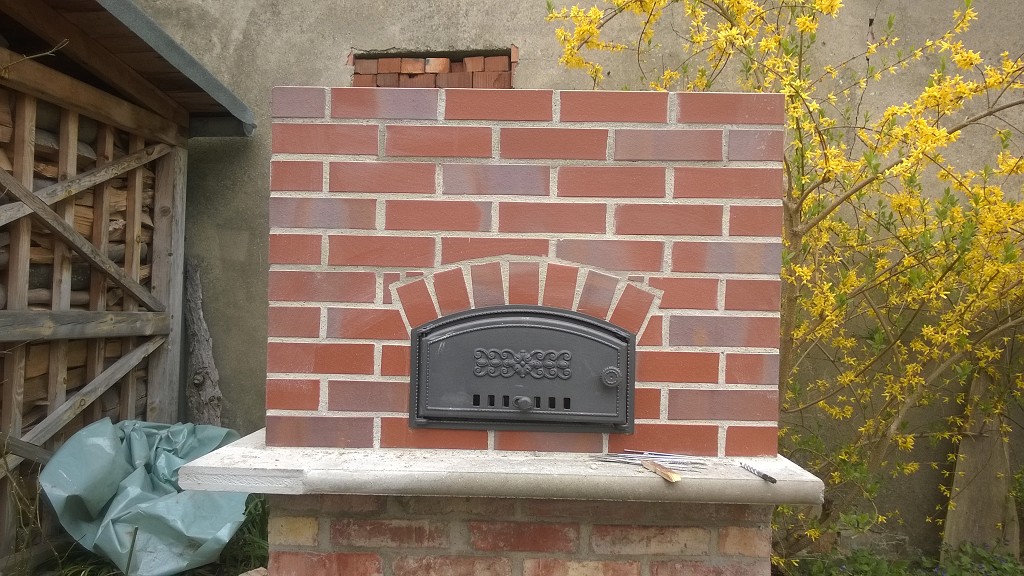

Aber dann auch am Ofen. Ich habe weiter gemauert, so dass das Portal fertig ist.

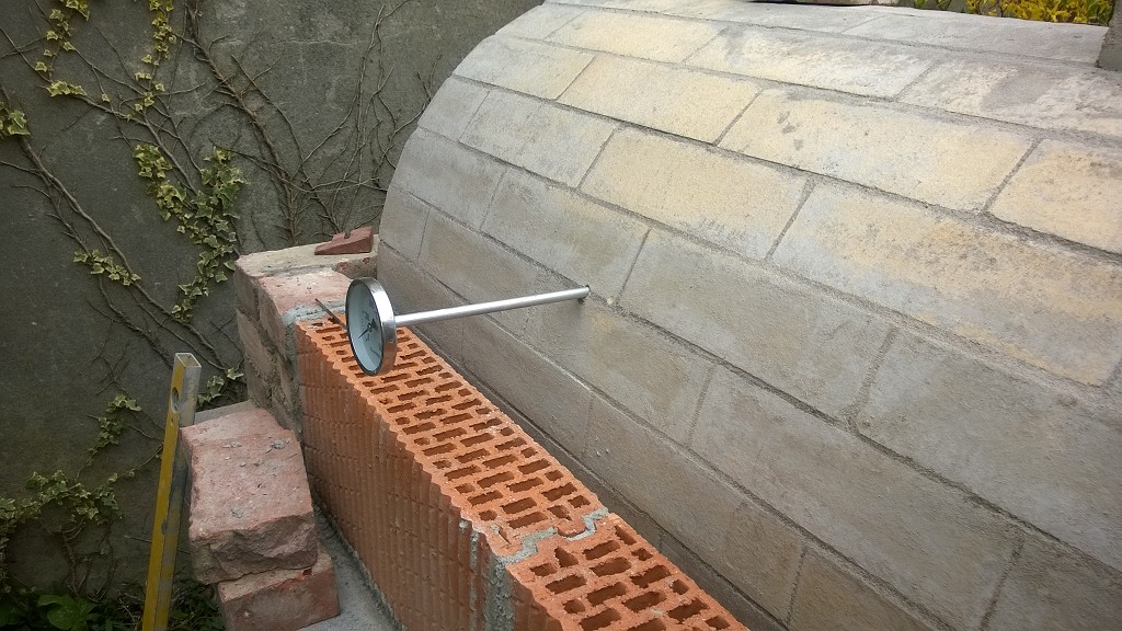

Dann habe ich eine Tauchhülse für das Thermometer gesetzt, etwa in halber Höhe des Gewölbebogens im hinteren Bereich und bis etwa 15 mm an den Brennraum heran. Schöööööön vorsichtig natürlich. Beim Anheizen zeigt es gut brauchbare Werte - nach meinem Eindruck, aber dazu später mehr.

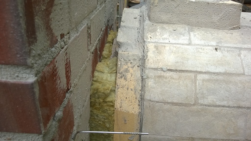

Dann habe ich mit der Ummauerung des Backraumes angefangen (Poroton von wegen weiterer Wärmedämmung, im hinteren Bereich Backstein, schon wegen der Gewichtsbalance, denn vorne ist der schwere Portalaufbau und es kommt vorne später ja noch ein Dachüberstand hinzu. Vorsicht ist besser als Nachsicht, sagt man ja. Oder: Vorbeugen ist besser als die Schuhe beschmutzen. :durst:
Dann wurde weiter fleißig gemauert. Das Portal und die weitere Ummauerung sind mit Drahtankern verbunden. Die Ummauerung (ohne Portal) bekommt noch einen Ringanker aus Estrichbeton mit einem 8er Moniereisen. Obenauf wird dann der Dachstuhl gesetzt und (die Fußpfetten) verdübelt. Aber das wird noch ein wenig dauern, bin ja wochenendiger Triebnachgänger.

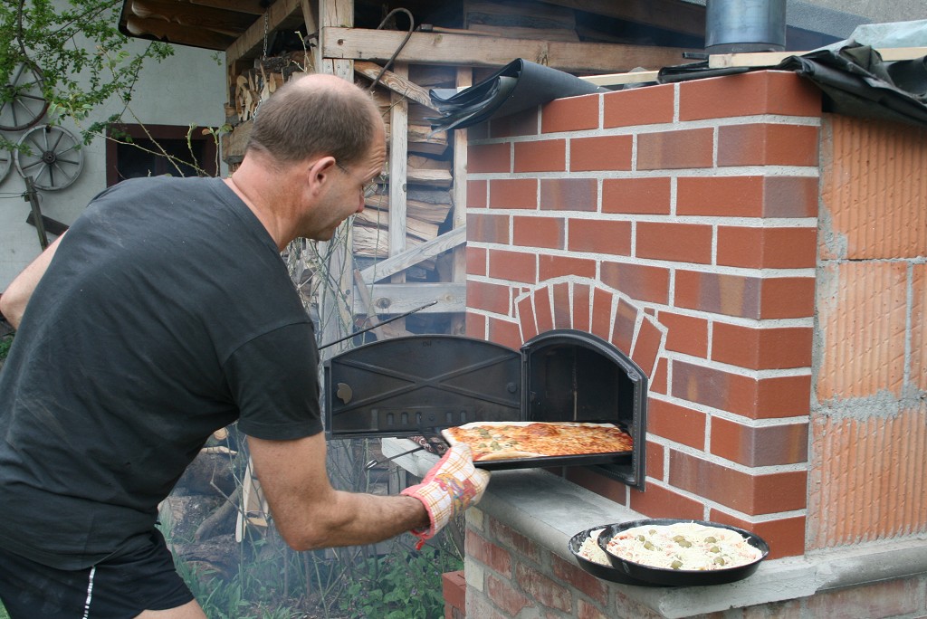

Am nächsten Tag, wir schreiben Sonntag, habe ich um 10 Uhr noch mal angefeuert, bevor ich zur Gartenarbeit auf den Acker ging. Gar nicht viel. Nachdem ein gutes Kilo Anmachholz weg war, legte ich noch zwei Buchenscheite nach - und ging zurück an die Arbeit. Dann noch mal zwei Fichtenscheite und zwei Buchenscheite.
Dann, um halb zwei, hatte ich das Malheur: 180 Grad. Hm. Hmmmmm..... Also noch 2 Scheite Buche drauf, um 15 Uhr noch zwei Fichtemscheite, zusammen nun also max 11 Kilo Holz. Und nun 240 Grad. Längst schon hatte ich spontan (Hände waschen nicht vergessen) Pizzateig angesetzt und Frau wie Schwiegermutter übergeredet, das Abendessen vorzuverlegen (wozu das, das frage ich mich noch, aber dazu später).
Um 16 Uhr Ofen ausgeräumt, noch provisorisch, weil ich den Ofenbesen noch nicht aufgestielt hatte. :pfeifend:
Großes Blech mit Familienpizza rein. Nach 7 Minuten wieder raus. Dann zwei runde Pizzen rein und genauso lecker wieder raus, zum Schluss ein Blech Brötchen. Auch lecker, lecker....

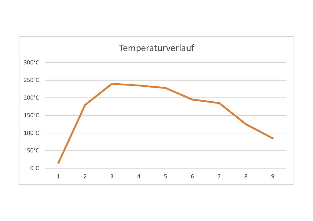

Tja, und wozu die Eile mit dem Essen. Die Temperaturhaltung ist ok, oder?
20150426 Temperaturverlauf.jpg (45.74 KiB) 6220 mal betrachtet
Und was soll ich sagen: Die Bodenplatte hat von unten etwa 40 Grad (Bodenaufbau: Ziegelstürze, 80 mm Kalziumsilikat, 15 mm Sand, 70 mm Schamotte. Das halte ich für tolerabel. Das Thermometer zeigt mir Werte die ich mit dem Backergebnis in Einklang bringe (noch habe ich kein IR-Thermometer). Vom Verhältnis Unterhitze zu Oberhitze würde ich mir tendenziell weniger Unter- und mehr Ober wünschen. Das Pizzagemüse hätte mehr brauchen können, während wiederum der Teig (auf Blech gebacken) perfekt war und nicht länger hätte drin bleiben dürfen.
Ich kann mir vorstellen, dass längeres "Abstehen" lassen des Ofens nach dem Ausräumen und vielleicht mit Wasser aushudeln das Temperaturverhältnis etwas korrigieren würden.

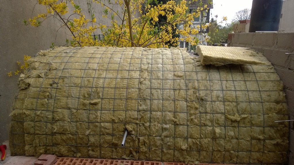

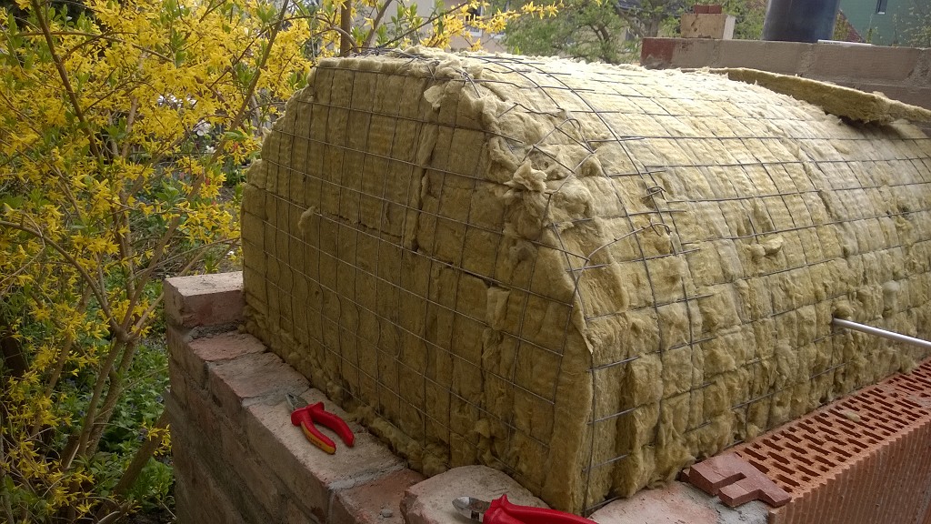

Da die 80 mm Steinwolle außen durchaus gut warm wird, lege ich vielleicht im oberen Bereich (Rundung) nochmal 40 mm drauf, so dass die Oberhitze tendenziell stärker ausfallen sollte.
Ganz an der Seite des Gewölbes ist die Dämmung schwächer, wie Ihr teilweise ja durchaus kritisch angemerkt habt. Da habe ich etwa 50 mm. Die Porotonsteine tun aber das ihre, sie sind außen mit geschätzt 25 bis 30 Grad deutlich kühler als die 80 mm Steinwolle im oberen Bereich (sowie die sie einfassende Estrich-Stahlmatte).
Ich bin gepannt, was die ergänzende Dämmlage bringen wird und wie sich der Ofen bei noch höheren Temperaturen verhält. Und natürlich mit mehr Wartezeit etc.
Die Temperaturkurve ist besser als erwartet. Ich war ja etwas hektisch jetzt im ersten Ernstfall. Völlig unbegründet. Ich hätte, wie man sieht, gut auch noch um 17 Uhr backen können. Und um 20 Uhr hätte man entweder ein Toastbrot und/oder eine Lasagne einschieben können. Und die Lasagne hätte ich heute Mittag, einen Tag später, locker noch auf Serviertemperatur bringen können.....

Zu dem Temperaturverlauf: Er liegt verglichen zu meinen Ergebnissen deutlich niedriger. Das wird aber daran liegen, dass Du im Mantel misst und ich innen an der Oberfläche gemessen habe. Auf jeden Fall wäre es interessant, wenn Du noch weitere Ergebnisse/Verläufe mitteilst.

das kann schon sein, dass der Ofen innen tatsächlich noch etwas wärmer ist. Aber viel wird es nicht sein, wie ich anhand der Backzeiten für Pizza und Brötchen ablesen konnte. Aber ich werde mir noch ein IR-Thermometer besorgen und bin sehr gespannt auf die Messergebnisse!
