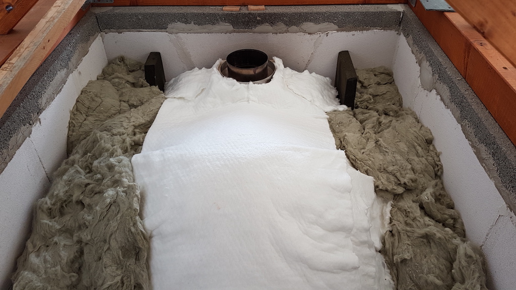

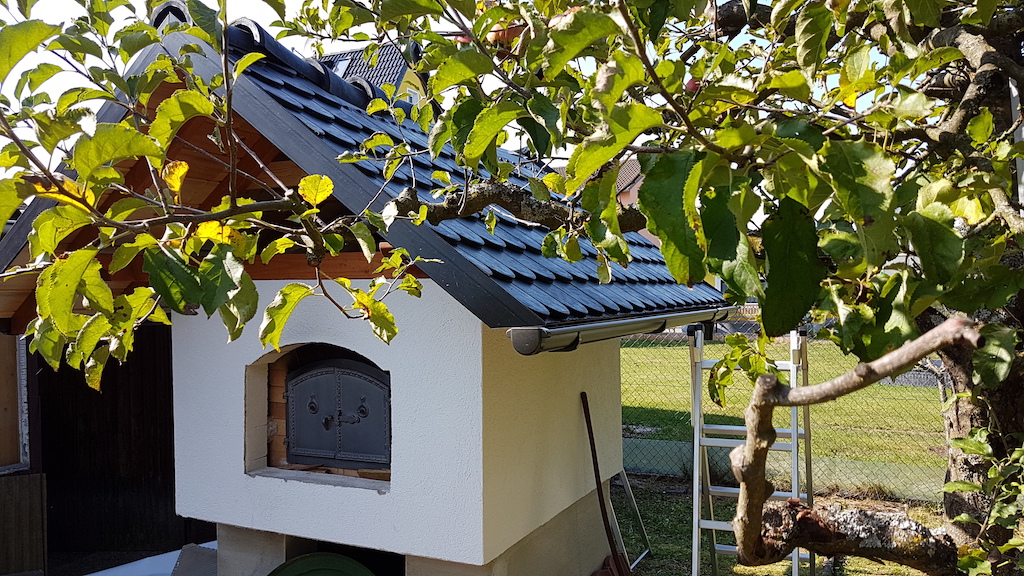

nach langer Zeit...

Der ist ja sehr schön geworden, werde doch glatt neidich.

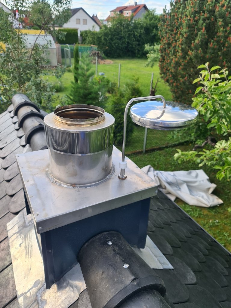

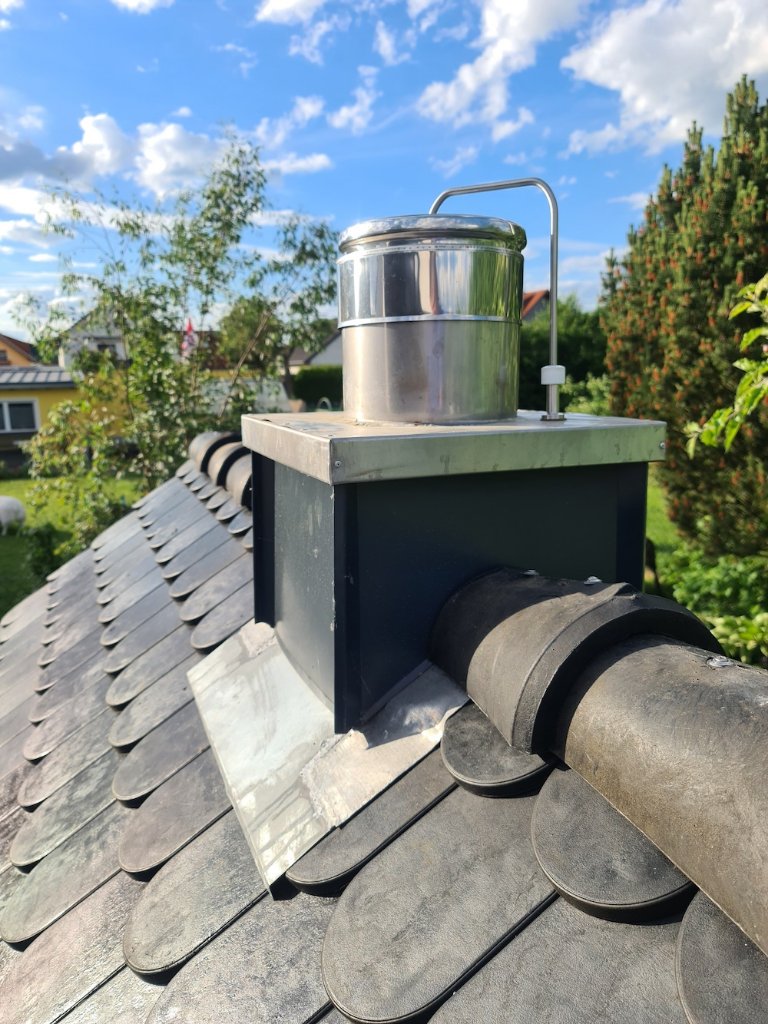

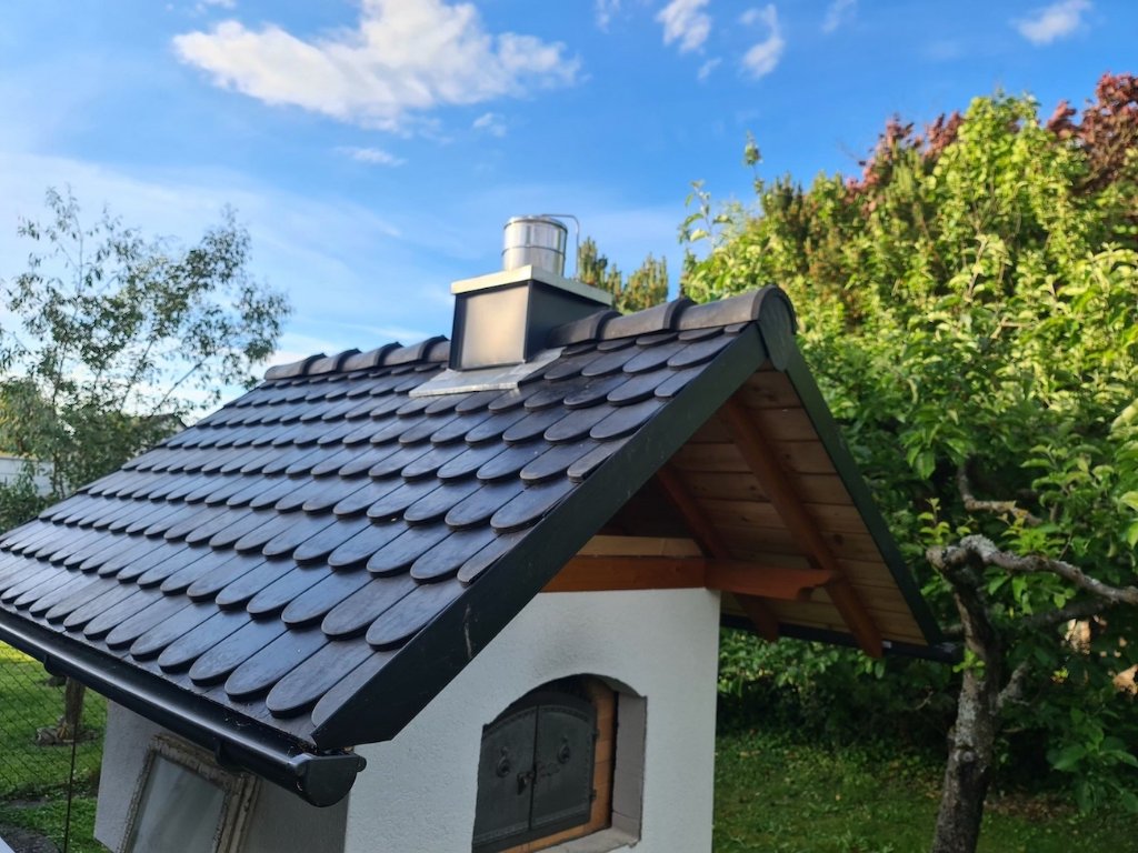

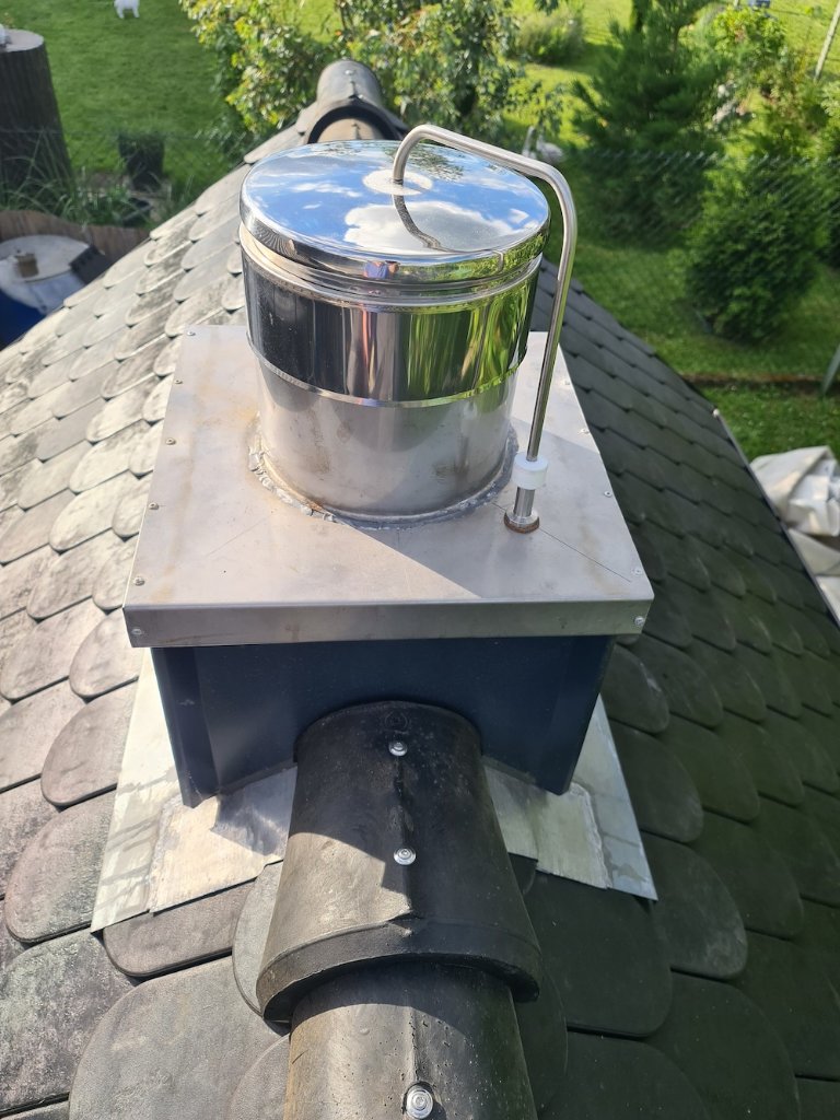

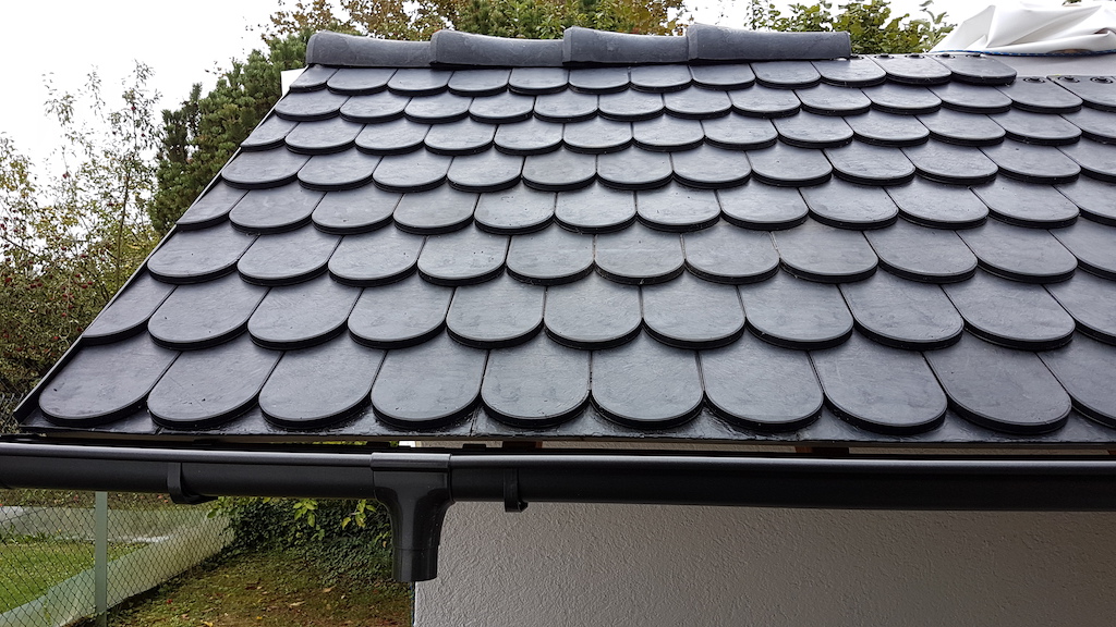

Servus,
lang lang ists her... seit ich was an meinem Ofen gemacht habe. Jetzt bin ich wegen der Wetterkapriolen dabei meinen Kamin 100 % Regendicht zu machen. Da ich auch keine Rauchgas Klappe eingebaut habe, dient die Abdichtung auch dazu den Ofen nach dem Anheizen warm zu halten. Sollte recht gut funktionieren bei doppelwandigem Schlot.
Hier zeige ich mal wie ich das gelöst habe. Sicher nicht jedermanns Sache, aber wenns funktioniert, ich komme damit klar. Aktuell tüftel ich gerade eine Mechanik aus, damit ich von unten, vor dem Ofen stehend, den Deckel (vom alten Kochtopf
) über ein Gestänge anheben - und danach für freien Rauchabzug nach rechts schwenken kann und wieder zurück. So was macht mir als Metaller riesig Spass
Schönes Wochenende
Manfred

- Bernd
- Beiträge: 757
- Registriert: Mo 9. Mai 2011, 18:45
- Wohnort: Neulingen
Re: Endlich gehts los - mein Steinbackofen entsteht
Eine tolle Ide ,
und wann wird Brot gebacken ?

- Siggi
- Beiträge: 5617
- Wohnort: 58452 Witten
Hallo Manfred, geile Lösung mit Deiner Klappe, so etwas hatten wir hier noch nicht.
- Joschispapa
- Beiträge: 1091
- Registriert: Di 8. Jul 2014, 19:04
- Wohnort: Dörentrup-Humfeld
Moin Manfred,
wenn du ausgetüftelt hast, könntest du das System durchaus als Bausatz anbieten. Ich denke der ein oder andere wäre da empfänglich dafür.
Gerald
Gerald
