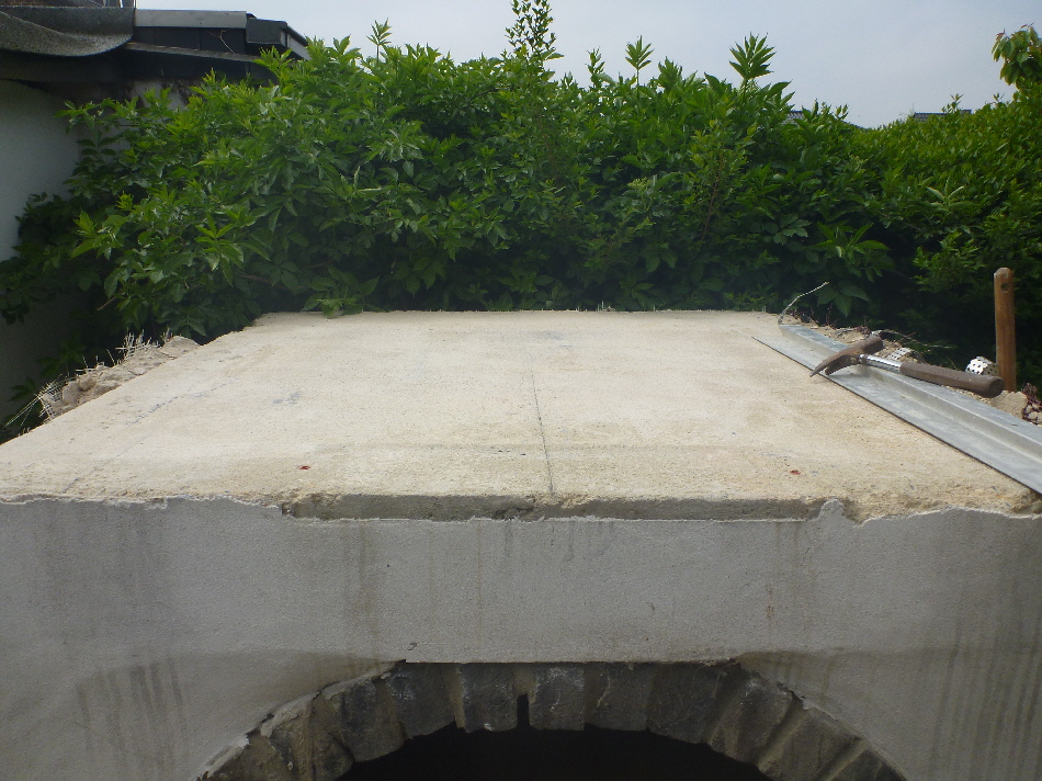

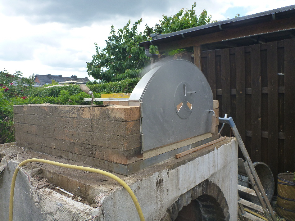

Auf dieser Fläche stand also der "alte" Ofen,der leider nicht wirklich lange gehalten hat. Gut er hatte einige Baufehler,von da her war es für mich zu verschmerzen das ich ihn abreissen mußte. Diese möchte ich natürlich beim "neuen" Ofen tunlichst vermeiden. Als erstes wäre da die Bodenisolierung,hier Kalziumsilikat. Nun das liegt nun drunter.

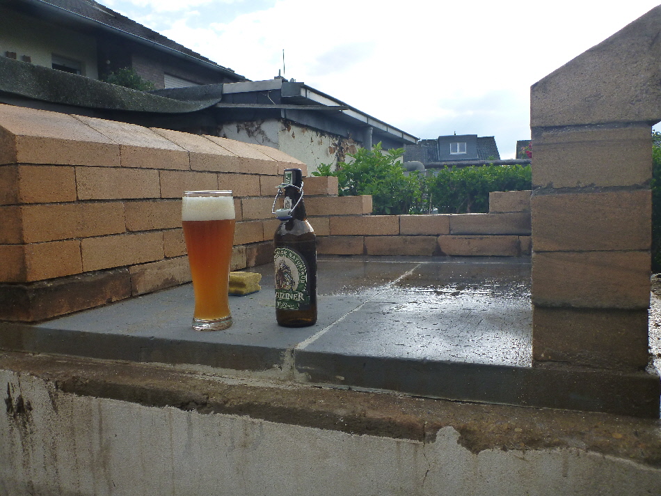

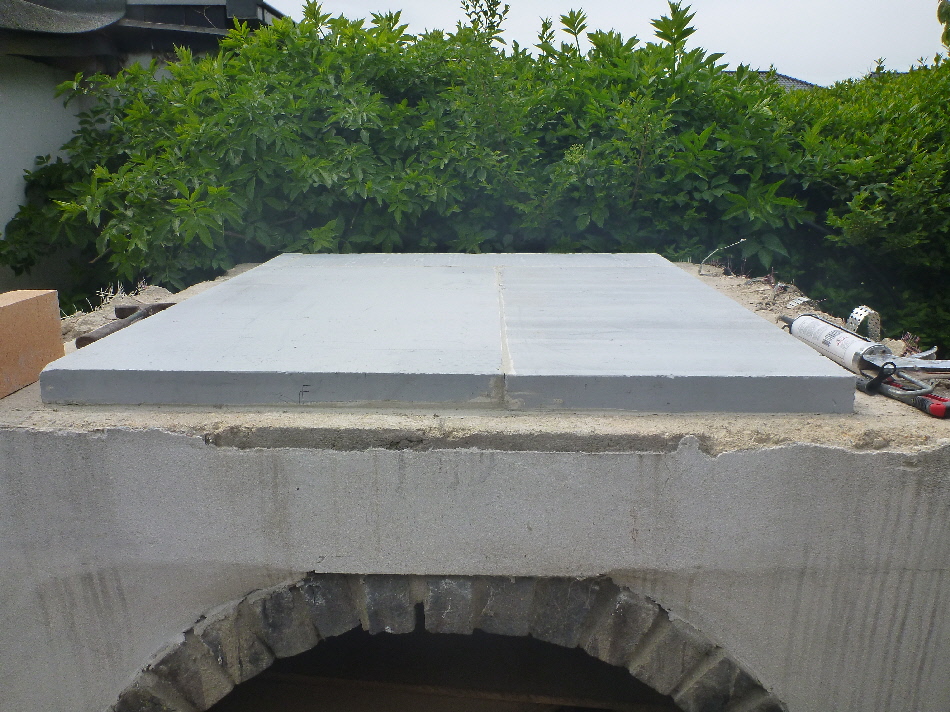

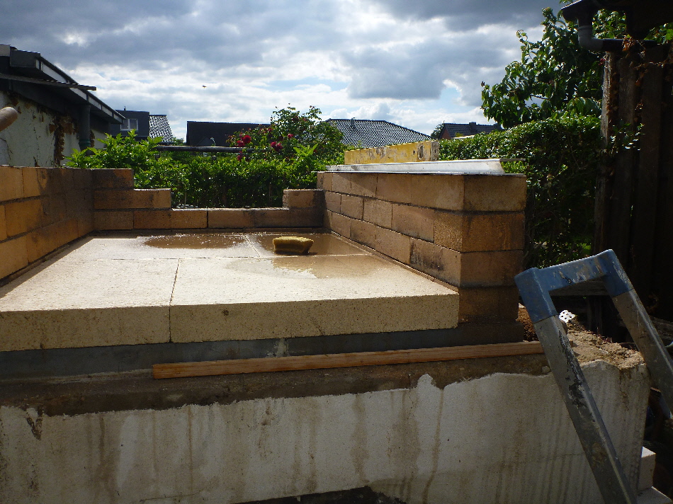

Das Kalziumsilikat wurder mit einem Hitzebeständigen "Kleber" auf der Backfläche möglichst ohne Höhenunterschiede verklebt. Möglichst... :pfeifend:

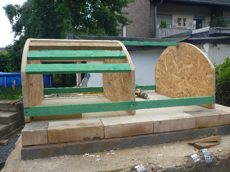

Soooo sollte schbähter mal die Rundung des Ofens aussehen....Sollte... :pfeifend: Ich hoffe das ich dem seeeehr nahe komme....
Laut Bauplan soll ich 2-3 mm Fugen einhalten... :muah: Wie das mit dem Kleberzeugs zu schaffen ist ist mir ein Rätel. Rührt man es so an wie in der Anleitung vorgesehen dann sollen 23-24% Wasser hinzu kommen...Dann ist der Kleber wie Wasser und an Fugen ist eigentlich nicht wirklich zu denken. Also rühre ich ihn etwas "dicker" an, na ja dadurch kommen dann auch etwas dickere Fugen zustande... :frage: wenns falsch ist werde ich es schbähtestens beim Anfeuern zu schpüren bekommen.... :frage:
Ab und zu brauche ich das Ziel noch mal vor Augen...sorry is halt so... :frage: Aber es passt schon ganz gut...
Das berüchtigte Eierfarben Bierchen... :papel: Feierabendbirechen.... :hihi: Aaaach ja der Boden ist noch mal rausgenommen,da ziemlich reichlich Kleber zwischen die Fugen geraten ist. Sobald ich den Bogen fertig habe lege ich den selbstredent wieder rein,nur damit er nicht so versaut...Ist auch laut Bauplan so vorgesehen...

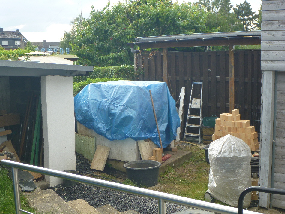

Nu is bis morgen zugepackt, Stichwort hydratisches Abbinden... :frage: :frage: :frage: Ich hoffe das reicht...
Soo das ist bis hierher ers mal Stand der Dinge. Ich hoffe das es heute weitergehen kann...Das heist der Bogen ist dran und mir geht der Allerwerteste auf Grundeis... :wirr:

habe die ersten Keilsteine auf die Wiederlagersteine gestzt...Das ist vielleicht ein Mist. Trotz aller genauen Rechnungen,mehrmalige Steine aufeinander setzen(Teorie und Praxis) hat natürlich nix gestimmt. Ich habe die ganze Zeit auf die Türe gewartet,die natürlich die Rundung bestimmt, habe dann 3 "Bögen" nach der Größe der Türe ausgeschnitten. Diese dann mit Dachlatten verbunden,aaaaber es ist immer noch deutlich kleiner,als das was ich brauche... :weinen: :weinen: :weinen: Das heißt, die Wölbung ist oben und unten okay.aber am Rand fehlt einfach der eine oder andere cm. Dadurch MUSS ich jeden Stein mit großen Keilen unterlagern und warten bis dieser dann so fest geworden ist damit ich den nächsten setzen kann. Steinchen für Steinchen... :weinen: :weinen: :weinen: soooo richtig blicke ich da nicht mehr durch. Denke mal das Dingen wird soooo schief,das ich den Scheiß wieder abreissen und neu basteln kann.... :motz: :motz: :motz: :motz: Mein Fazit : Ich habe das Gefühl das man mit den Keilsteinen nicht sooo genau mauern kann wie man das eigentlich müßte, damit man sich "relativ genau" an den Radius halten kann...Ziemlich "schuldig" ist dabei der Kleber. Ein Tropfen Wasser zuviel,und das Zeugs ist wie Wasser,einen zu wenig, und das Zeugs ist soooo zäh das ich es kaum verarbeiten kann... :frage: :frage: :frage:
Na ja erst mal mache ich so weiter...was bleibt mir sonst übrig :frage: :frage: :frage: Bilders folgen noch...Heute nachmittag geht es erst weiter,damit der "Anfang" erst mal Stabilität hat um weiter zu bauen....
