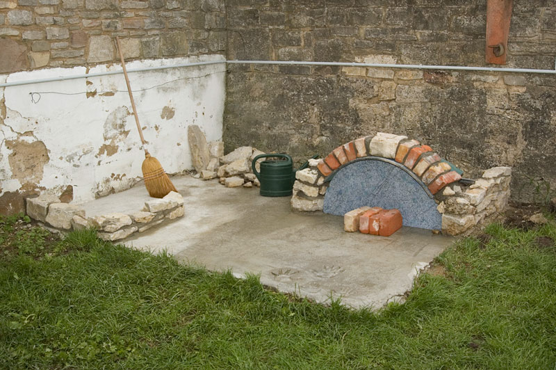

Hi Otti,Ottis Eicher hat geschrieben:Hallo Michel,
sieht doch gut aus! Falls du einen Fuchs machen willst sollte man
überlegen wie die Führung erfolgt.
Den Schronstein kann man bestimmt doppelt nutzen, es sind nur
die entsprechenden "Schieber" einzuplanen.

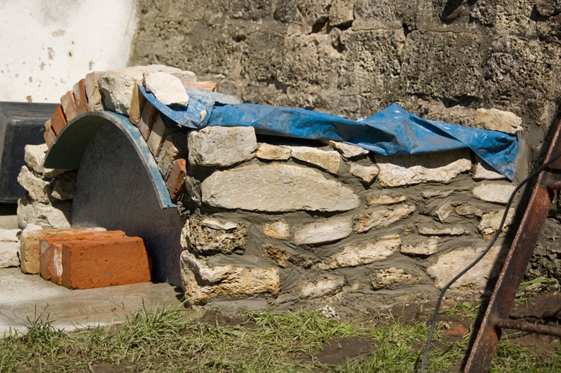

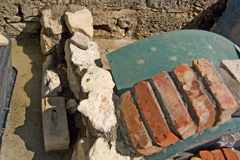

vorhin habe ich mit dem Restmörtel links neben dem Bogen die ersten Steine der Mauerverstärkung gemauert und dabei an Deine Worte gedacht.
Irgendwie hat es mich gepackt - ich wollte mich unbedingt an einem Bogen versuchen. Der ist wäre zwar überhaupt nicht nötig gewesen und macht mir durch die dadurch notwendige zusätzliche Tür mehr Arbeit - aber egal
Muß ich die jeweils ungenutzte Öffnung im Schornstein tatsächlich verschließen (solche Schieber gibt es wo?)? Zieht er sonst nicht richtig?
Beim Fuchs bin ich noch sehr unentschlossen, wie wäre es mit einem Rohr, welches ich der Optik wegen mit Lehm verkleide?
Baufortschritt am 15.05.2012
Michel
Michel

Hallo Michel,
ich glaub das wird was richtig schönes was Du da baust, diese Mischung mit den Natursteinen und den Mauerziegeln sieht später bestimmt so richtig gut aus.
Aber dies gepuzzle mit den Naturstein hält schön auf, gell? Aber Du wirst nacher belohnt durch eine einmalige Ansicht. Viel Spaß noch beim weiterbauen, und sollte ich mal mit dem Anhänger in Deiner Nähe sein komm ich zum Steine sammeln bei Dir vorbei.
Gruß Jörn
Gruß Jörn

Ich habe vorhin mal bei Ofen Mosmann angerufen. "Der Mann paßt in die Welt" würde man hier sagen. Für meine Outdoorgeschichte soll ich auf Klappen usw. verzichten, das ginge auch mit einer Bürste von oben. Er hat mir vieles erklärt und ich werde das einwandige Edelstahlrohr + Regenhaube bei ihm kaufen. Otti - super Tipp von Dir
für die "Sicherheitsmauer" = Stützstrumpf nehme ich nur Reste. Wenn etwas Mörtel übrig ist, geht er am Ende der Arbeitszeit da rein
Heute habe ich nur eine Schicht gemauert und alles verfugt. Dazu habe ich von einem Bekannten einen Tipp bekommen: Verfugt wird sofort nach dem Steinesetzen. Wenn der Mörtel gut angezogen ist (etwa nach einem halben Tag) nimmt man eine Bürste und einen Eimer Wasser und schrubbt damit die Steine und Fugen. Ich habe das eben noch erledigt und es schaut ordentlich aus. Nur Bilder habe ich noch keine davon gemacht. Die nächsten Feldsteine habe ich auch schon mit dem Kärcher vom anhaftenden Schmutz befreit. Es geht also weiter - Schicht für Schicht...
Ich möchte bei der Gelegenheit DANKE an alle hier im Forum sagen. Ohne Euch würde ich nicht stundenlang auf Knieen herumrutschen und der Hochdruckreiniger schleuderte mir auch keinen Dreck ins Gesicht. Ich müßte auch nicht um Bauschutt betteln - AAAABER ich hätte auch nicht so viel Freude an den kleinen Fortschritten. Auf den Punkt gebracht: ich würde keinen Backofen bauen
