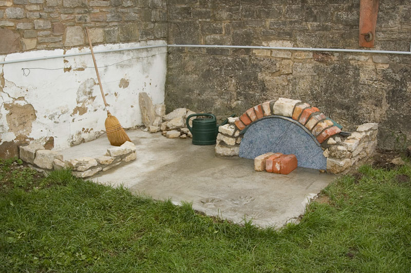

Hi Otti,
vorhin habe ich mit dem Restmörtel links neben dem Bogen die ersten Steine der Mauerverstärkung gemauert und dabei an Deine Worte gedacht.
Irgendwie hat es mich gepackt - ich wollte mich unbedingt an einem Bogen versuchen. Der ist wäre zwar überhaupt nicht nötig gewesen und macht mir durch die dadurch notwendige zusätzliche Tür mehr Arbeit - aber egal :mmeinung: . So kann ich später nach der Glut im Räucherofen sehen, ohne daß der ganze Qualm aus der Kammer entweicht (im schönreden war ich schon immer ganz gut ;) ).
Muß ich die jeweils ungenutzte Öffnung im Schornstein tatsächlich verschließen (solche Schieber gibt es wo?)? Zieht er sonst nicht richtig?
Beim Fuchs bin ich noch sehr unentschlossen, wie wäre es mit einem Rohr, welches ich der Optik wegen mit Lehm verkleide?
das Eichhörnchen darf nicht verhungern...
Baufortschritt am 15.05.2012

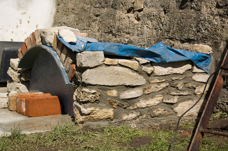

ich habe heute noch eine Reihe draufgesetzt und alles verfugt
Doppelmauer neben dem Räucherofen
für die "Sicherheitsmauer" = Stützstrumpf nehme ich nur Reste. Wenn etwas Mörtel übrig ist, geht er am Ende der Arbeitszeit da rein
Heute habe ich nur eine Schicht gemauert und alles verfugt. Dazu habe ich von einem Bekannten einen Tipp bekommen: Verfugt wird sofort nach dem Steinesetzen. Wenn der Mörtel gut angezogen ist (etwa nach einem halben Tag) nimmt man eine Bürste und einen Eimer Wasser und schrubbt damit die Steine und Fugen. Ich habe das eben noch erledigt und es schaut ordentlich aus. Nur Bilder habe ich noch keine davon gemacht. Die nächsten Feldsteine habe ich auch schon mit dem Kärcher vom anhaftenden Schmutz befreit. Es geht also weiter - Schicht für Schicht...
Ich möchte bei der Gelegenheit DANKE an alle hier im Forum sagen. Ohne Euch würde ich nicht stundenlang auf Knieen herumrutschen und der Hochdruckreiniger schleuderte mir auch keinen Dreck ins Gesicht. Ich müßte auch nicht um Bauschutt betteln - AAAABER ich hätte auch nicht so viel Freude an den kleinen Fortschritten. Auf den Punkt gebracht: ich würde keinen Backofen bauen :hihi: !
