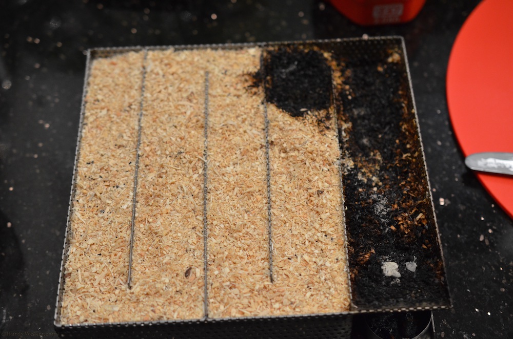

Vorweg - irgendwer fragte mich, ist das Mehl nicht zu grob. Ich müsste jetzt suchen. Aber ich glaube der hatte Recht. Habe das Mehl nun zum 3. Mal angesteckt (mit dem Bunzenbrenner Löcher reingebrannt) und was soll ich sagen bis jetzt (seit heute Mittag) ist im Sparbrand (ganz sparsam) nur ein Streifen abgebrannt. Nun war er wieder aus, ist nicht um die Kurve gekommen. Also wieder angesteckt und nun warte ich mal ab.
Wundert mich - denn Feuergerd arbeitet ja auch mit dem Material - aber vielleicht nicht im Sparbrand?? Das Sägemehl habe ich direkt aus den Tüten und die sind im Haus im Warmen und trockenen. Eingefüllt und angedrückt. Ansonsten kommt da in meinem Apparat nix auf Temperatur diese Lokomotive steht im Freien - wobei ich sie auch in die Garage stellen könnte, wenn das besser ist.

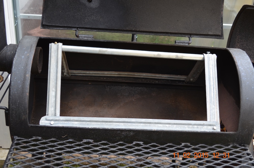

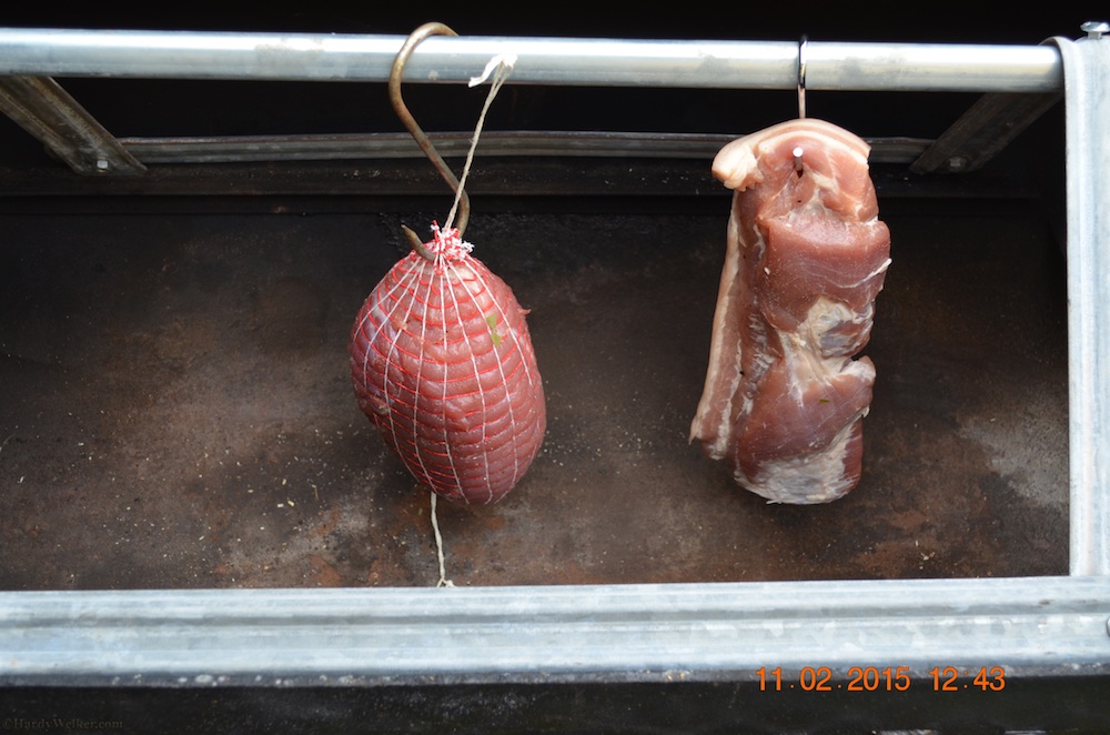

Jetzt mal zu den Bilders. Ich habe ja noch so einen kleinen Smoker. Dachte mir das Volumen ist groß genug und die Kammer füllt sich schneller mit Rauch als in der großen Kiste. Also für den Kleinen schnell eine Halterung zusammengeschraubt
und die 2 mittlerweile schön angetrockneten Fleischfetzen aufgehängt.
Klappe zu und in der seitlichen Brennkammer die zig- Anzündversuche gestartet

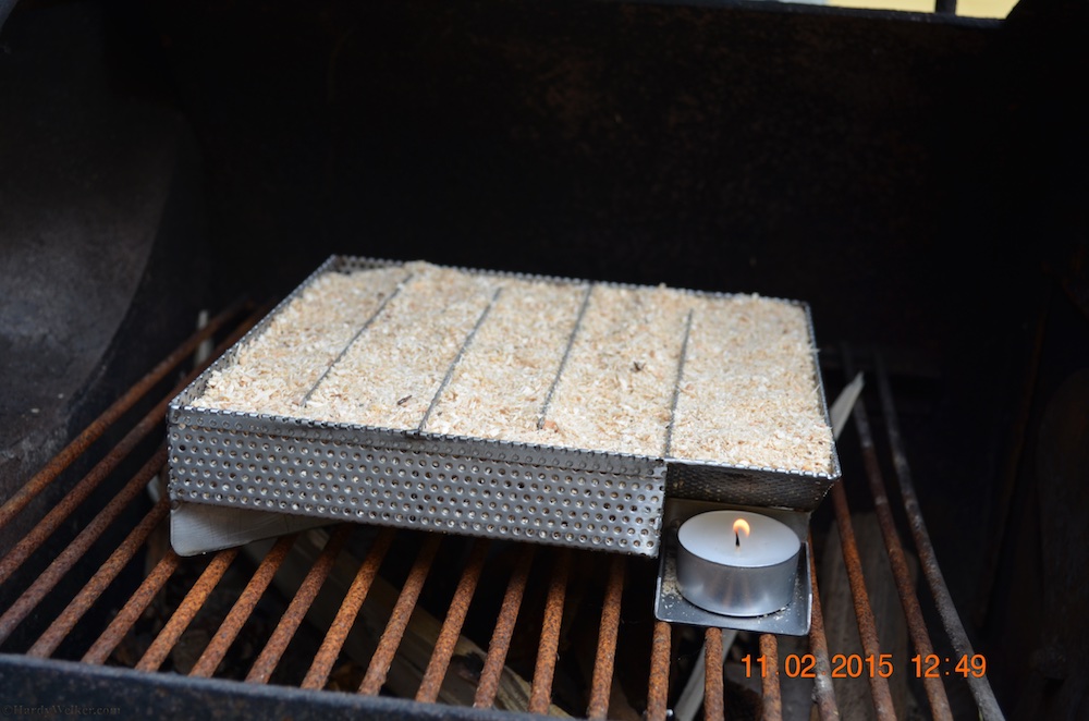

Hier der erste noch mit Kerze, (Martin hatte mich vorher schon gewarnt)

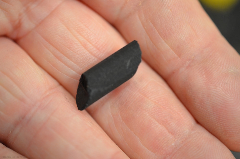

Das hat nicht funktioniert und das mit dem Bunzenbrenner auch nicht. Habe dort zwar ein Loch reingebrannt - es brennt aber partout nicht weiter. Anzünden mit den Zündhilfen von Jaeger (Kaltrauchanzünder) klappte auch nicht. Das ist eh nur überteuerte Holzkohle von kleinen Ästen oder Holzkohlechemie. (typischer Anfänger der Hardy). Später habe ich einen Brocken vom Kaminzünder reingestopft und den anbrennen lassen. Martin - mit offener Klappe und dann entfernt. Es hat geraucht bis an die erste Biegung, aber unmerklich und dann war Schluss. Das war jetzt um 21:00 seit heute Mittag um 13:00 Uhr. Das nenne ich mal einen Sparbrand.

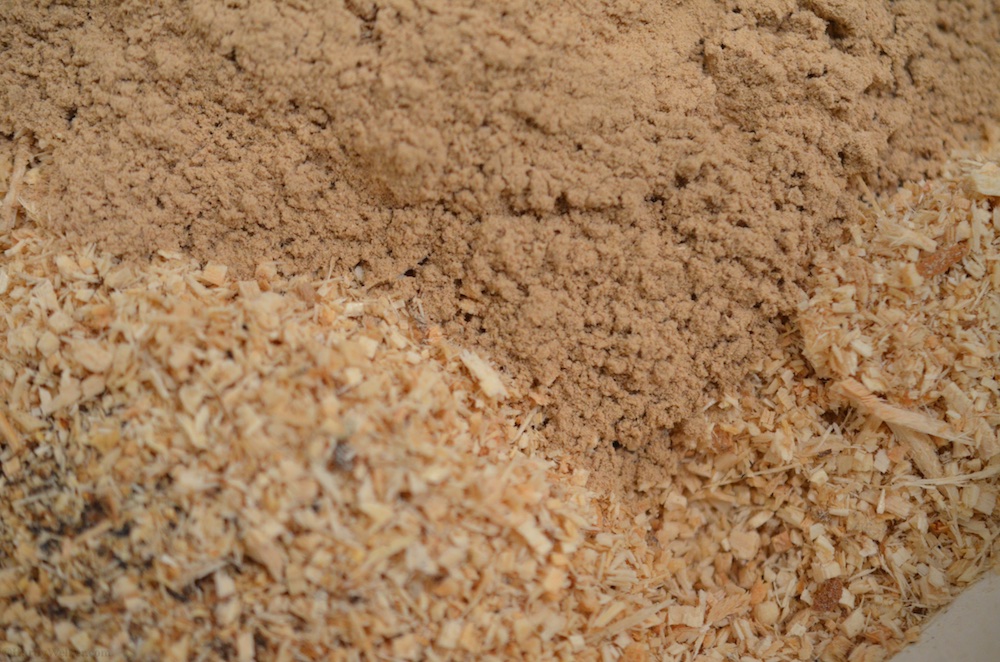

Hardy, das Mehl sieht sehr grob aus, misch es doch mal mit deinem feinen Buchenmehl.
Ich geh nachher raus und mach das noch und zünde nochmal an.

Habe jetzt gemischt und neu bestückt und bevor ich ins Bett gehe schau ich nochmal.

hab das jetzt mal mit feinem Buchenmehl vermischt

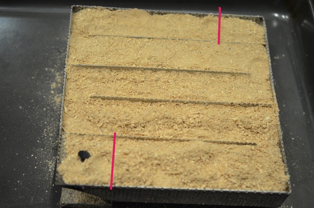

Hardy, ich glaube den Fehler gefunden zu haben ... Fülle Deinen Sparbrand doch bitte mal an den Anfängen nicht bis an den Rand, höchstens bis an die Striche, auf. Diese Anfänge leicht schräg andrücken, wie übrigens das gesamte Spanmaterial. Diese beiden schrägen !!! Flächen zündest Du mit dem Bunsenbrenner an, nicht die Flächen obenauf! Du brennst also sozusagen den kompletten Querschnitt an ... und dann funktioniert das. Die Glut frisst sich dann von unten nach oben durch, nicht nur oberflächlich.

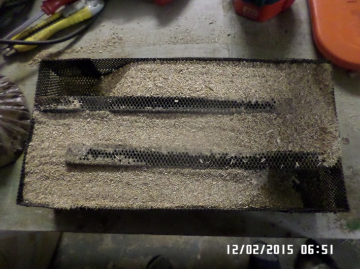

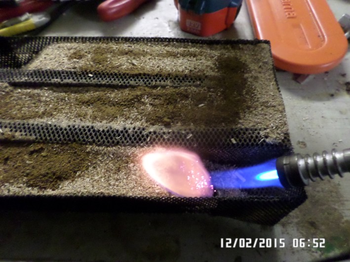

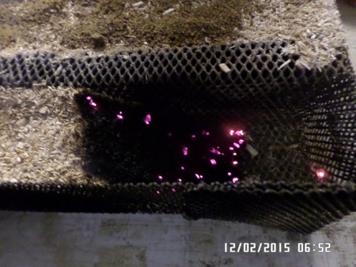

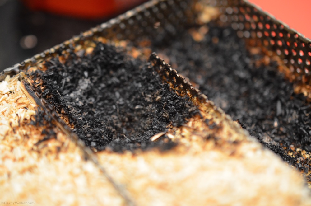

Hardy, da ich gerade meinen Sparbrand wieder angezündet habe (ich räuchere diese Woche Schinken etc.), hier drei Fotos, die alles nochmal unterstreichen.
- 3.jpg (129.31 KiB) 5351 mal betrachtet
- 2.jpg (123.3 KiB) 5351 mal betrachtet
- 1.jpg (119.72 KiB) 5351 mal betrachtet

Ich zünde es mit dem Bunsenbrenner aber nur von unten an, weil Feuer ja von unten nach oben brennt, dazu halte ich die Flamme so lange unter den Sparbrand bis das Blech glüht. Dann warte ich 2-3 Minuten und puste das ganze an, bis ich Rauch sehe. Das feuer brennt sich erst nach oben durch und glüht dann über den gesamten Querschnitt.
