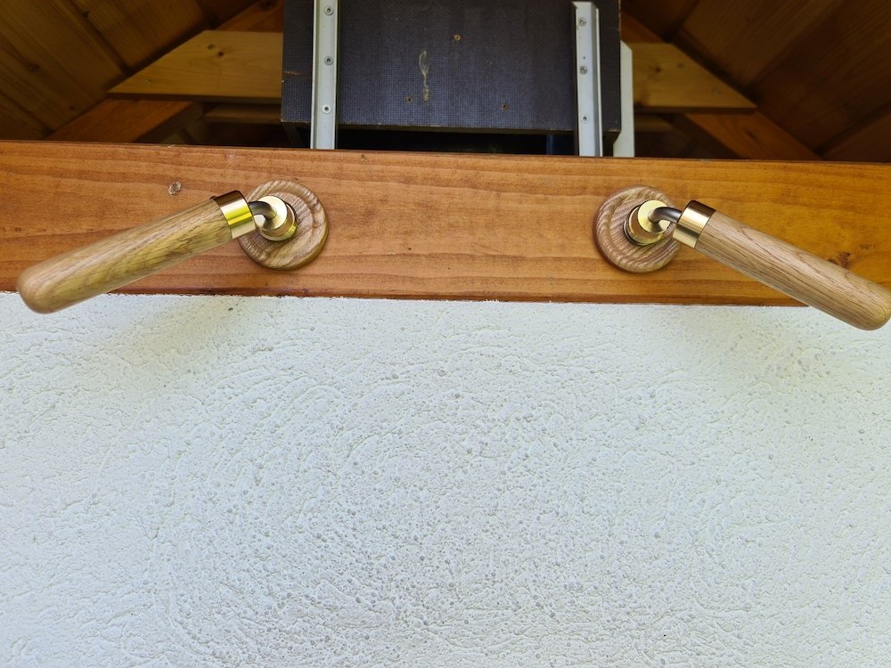

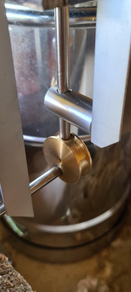

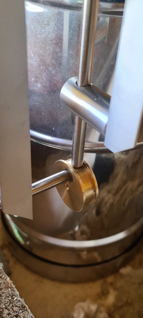

heute war der Mechanismus für das Anheben und Absenken dran. Funktioniert vorzüglich :D .
Durch drehen der horizontalen Welle wir die Messing Excenterscheibe bewegt. Diese hebt dann über die vertikale Welle den "Krobbedeggel" an und senkt den dann bei Bedarf auch wieder. Morgen kommt die Schwenkgschichte dran. Alles nur Zeit verschlingende Spinnerei, ich weiß, trotzdem machts Spaß...

Die Mechanik ist montiert und funktioniert vorzüglich :bier:

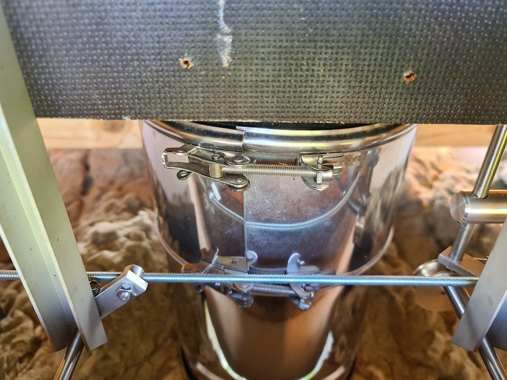

Servus,
ganz vergessen, so schaut das von innen aus:

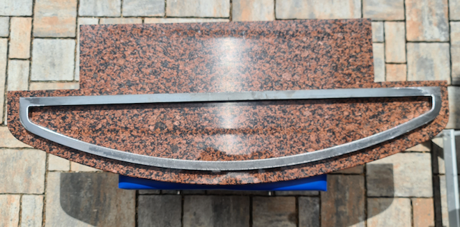

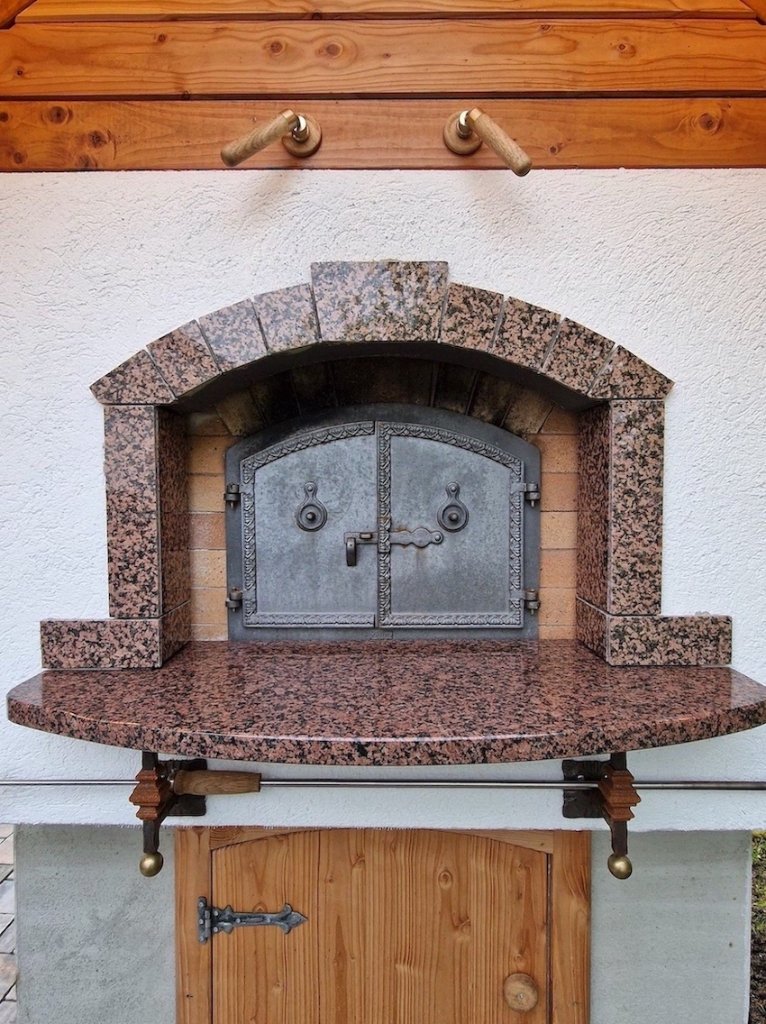

Aber es geht weiter, heute habe ich den Rahmen für die Granitplattenabstützung bekommen. Hat mir ein Nachbar der Bauschlosser ist in dem Betrieb wo er arbeitet machen lassen. 20mm Vierkant - massiv... :bier: Ich wollte eigentlich nur Rohr - hätte aber mit den engen Radien Probleme gegeben. Wenn jetzt mal die Hitze erträglicher wird geht es da weiter.

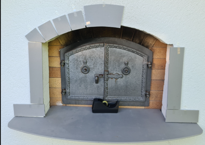

Und so soll das später mal ausschauen. Die Verkleidung muss ich mir noch aus dem gleichen Stein wie die Platte, nur dünner zuschneiden. Ich sehe das immer gerne schon vorher wie das in etwa werden soll und damit ich das auch im dunkeln sehe...

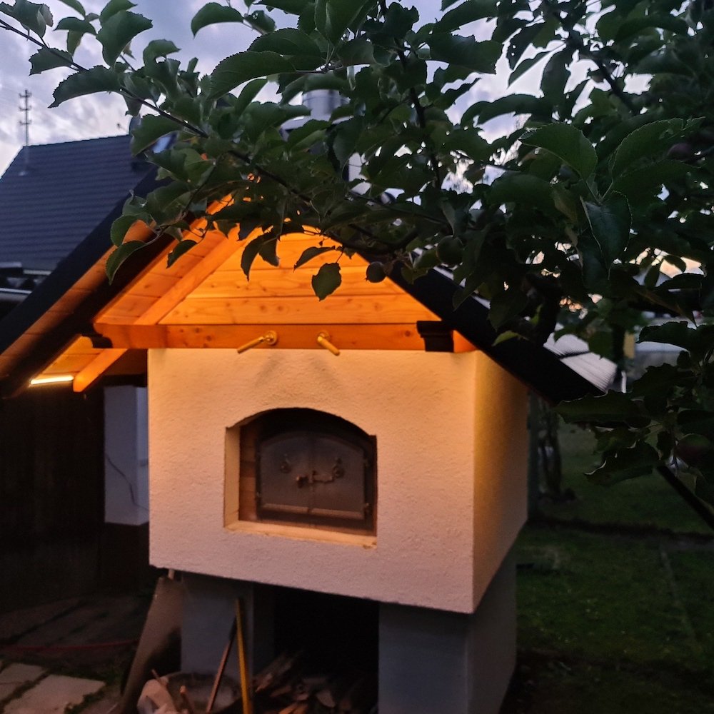

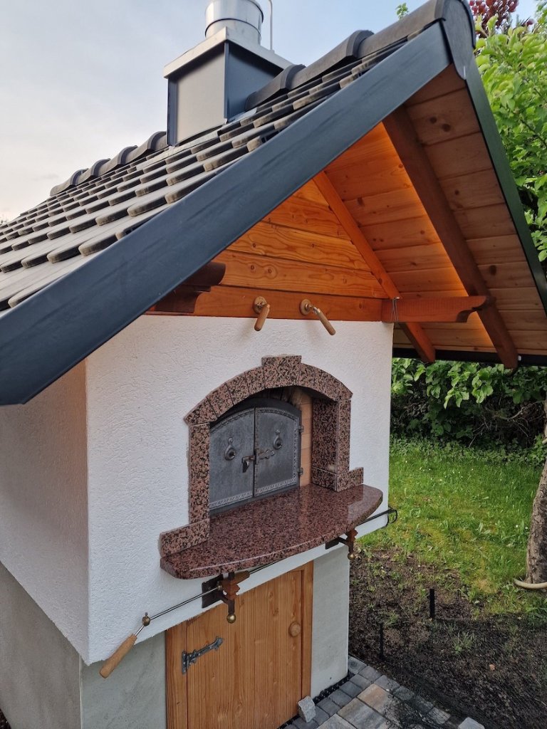

Hallo zusammen,
schon wieder ist ein Jahr vergangen, wo bleibt sie nur, die Zeit? :frage:
Ich habe das Gefühl, dass die Jahre im Ruhestand immer kürzer werden.
Jetzt habe ich nur ein wenig mehr als vor einem Jahr zu zeigen, aber ich denke, dass ich mein Häuschen bald ganz fertig habe, so in 3-5 Jahren... :pfeifend:
Ich zeige die Bilder auch nur, damit das Forum in kein Sommerloch fällt und nicht mehr raus kommt :undwech:
