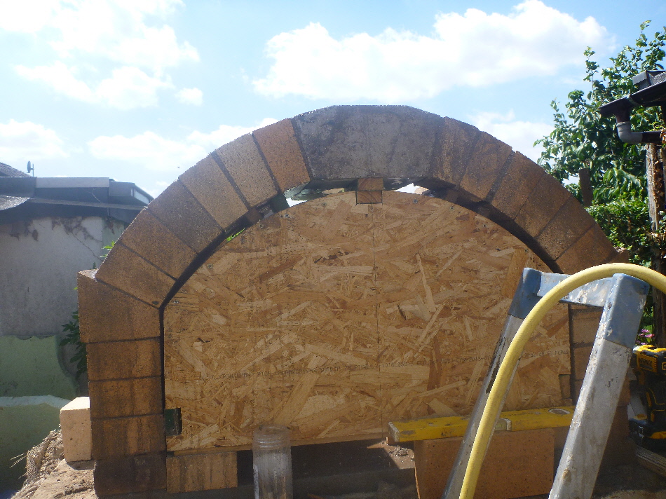

hier also ein par Bilders vom Stand der Dinge. Leider geht es bei der Hitze nicht sooo zügig voran wie ich es mir wünschen würde...
der erste Bogen schließt den Kaminstein ein
da ist der Kaminstein :applaus: .
Wenn der Bogen jetzt noch hält wenn die Schalung raus ist...dann wird es ein richtiger Ofen.... :frage:

die Wölbung ist seit gestern Nachmitag 18.oo Uhr fertig gemauert. Ob sie hält sehe ich frühestens morgen.... :frage: :frage: :frage: :frage: :frage:
Bilders schick ich heute abend mal durch....
Nur noch in der Rückwand sind ein par Steine ,die ich noch kleben muß, dann ist der innere Ofen fertsch....
Folgt noch der Äußere und das Dach und...und...und...

Normalerweise hält so ein Bogen wenn der letzte Stein gesetzt ist von selbst.
Wenn du auch noch wartest bis dein Kleber abgebunden hat bist du auf der sicheren Seite. Das müsste mit dem Höllenfürsten zugehen wenn ...
Ich drück dir trotzdem mal den Daumen.

@ Martin : Der erste Stein ,mittig vom Kaminstein ,passte schon mal gar nicht mehr in die Formation( Stand gute drei cm über den anderen). :pfeifend: :pfeifend:
Oder es ging kein Kleber mehr dazwischen :weinen:
Also alles wieder raus und neu setzen. Da brauchst du ne Krake mit 8 Armen um da klar zu kommen... :weinen: :weinen: :weinen: weil du 4 Steine gleichzeitig halten mußt :weinen: :weinen: :weinen:
Beim letzten Stein war ich einfach nur froh fertig zu sein . Ich kann den Kleber nich mehr sehen. Habe noch einen ganzen Sack übrig,den werde ich aber erst mal aufheben,bis das Einheizen vorüber ist...
Ich saaaach nur Risse :weinen: :tatuetata: :tatuetata: :tatuetata:
Jetzt wird es beim Ausschalen noch mal lustig,ob der Kram hält und ob ich die Schalung überhaupt raus kriege, ohne den Rest zu zerbrechen :wall:
Und von Innen sind die Steine vom Kleber versaut wie Sau...Das heist , wenn alles hält Flexen Flexen Flexen um die Steine von Kleberresten zu befreien,denn sonst siehts einfach nur Sch...e aus. Danach die offenen Fugen von Innen zuschmieren. Und dann kommt das Abenteuer mit der Türe :undwech: :tatuetata: :tatuetata: :tatuetata: Ob ich da mit allen Radien soooo hinkomme wie geplant und dann ... und dann...und dann... :weinen: Wenn der innere Ofen fertig ist,und "nur" noch die Aussenwände kommen,dann mache ich mehr als nur Kreuze...

soooo die Schalung ist raus UND der Ofen hält :ok: Sieht von Innen allerdings aus wie Sau :weinen: :weinen: :weinen: Überall Kleberreste. Ich denke ich werde den nun mal von innen Schleifen bis er halbwegs appetitlich aussieht.
Das Problem Türe... :pfeifend: :pfeifend: :pfeifend: re und li ist der Abstand knapp einen cm. Das reicht um eine Dichtschnur reinzuklemmen. Oben ist der Abstand zum Rahmen mindestens 3,5 cm bis Stellenweise 4,5 cm :wirr: :wirr: :wirr: :frage:
Ich kann aber unter dem Backboden nicht 4 cm Sand füllen,da ich der Rahmen dann nicht mehr in die Öffnung passt,wo der Übergang von der geraden Wand zu der Wölbung ist :weinen: :weinen: :weinen:
Ich werde vor der jetzigen Öffnung noch eine Reihe Steine setzen . Diese mauer ich so um den Rahmen das genau 1 cm Abstand zum Rahmen ist( in der Hoffnung das das dann auch hält :frage: )Quasi wie ein Iglu Eingang. Dadurch erspare ich mir das ewige Rumbasteln an der jetzigen Öffnung.... :frage:
Bilders sind gemacht ,muß sie nur noch auf entsprechende Größe schrumpfen,damit ich sie einstellen kann..... :frage: Die Frage ist noch muß der Türrahmen unten auch Thermisch vom Rest des Ofens getrennt werden??? Dadurch habe ich ja dann zwischen Rahmen und Backboden eine ziemliche Lücke :frage: :frage: :frage:

Wenn der Türrahmen unten nicht fest verbunden ist, brauchst Du Ihn auch nicht termisch zu trennen.
Beim ausdehnen hat er ja Platz nach oben.

@ Siggi : Okay den Rahmen nicht. Aber wie sieht es mit den Steinen unter dem Rahmen aus? Muss da noch Kalziumsilikat drunter ? Eigentlich haben die "Iglusteine" in denen nachher die Türe sitzt, nur einige cm direkten Kontakt mit der Ofentemperatur. :frage: :frage: Der überwiegende Anteil dieser Steine klebt einfach nur an dem Rand der Ofensteine ohne das Feuer je zu sehen :frage: :frage: :frage: Mache heute abend mal Bilders und stelle diese ein,damit klar wird was ich meine... :pfeifend:
