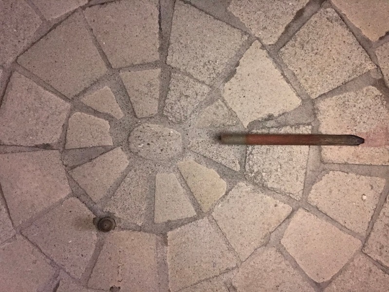

jetzt, nach mittlerweile mehr als eineinhalb Jahren aktiver Nutzung, wie auch in Hinblick auf das andernorts immer wieder heiß diskutierten Themas "Risse im Ofen" möchte ich heute aktuelle Momentaufnahmen quasi als Rundumblick aus dem Innenleben meines Ofens zeigen.
Hier zunächst der höchste Teil der Kuppel wo man einerseits das Tauchrohr für das Einsteckthermometer wie auch einen der Temperaturfühler für elektrische Temperaturmessung erkennen kann. Wie das Bild zeigt, haben sich entgegen meiner Befürchtung am Übergang von Metall zu Stein keine nennenswerten Risse gebildet.
- Backraum oben.JPG (204.54 KiB) 6235 mal betrachtet

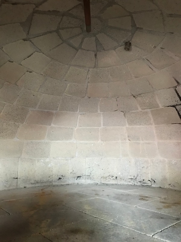

Hier der linke Teil des Backraumes,
- Backraum links.JPG (106.45 KiB) 6235 mal betrachtet
der hintere Bereich,
- Backraum hinten.JPG (116.5 KiB) 6235 mal betrachtet

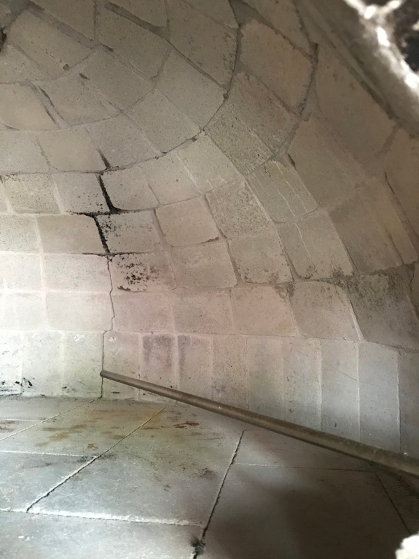

und zuletzt die rechte Seite mit einem direkt vom Backboden nach oben verlaufenden Haarriss.
- Backraum rechts.JPG (117.49 KiB) 6235 mal betrachtet

Backes hat geschrieben:
Ulrich
Dieser Riss ist ein Baufehler....... und hätte vermieden werden können.
Nicht im Versatz gemauert, 4 Fugen senkrecht übereinander.
Re: Backhaus am Lindenplatz
Verfasst: Fr 30. Apr 2021, 08:11
von Backes
Hallo Siggi,
da hast Du aber mal ganz genau hingeschaut
Ich habe das so auch festgestellt als etwa die Hälfte gemauert war und es gibt auch eine Erklärung dafür. Letztendlich ergibt sich dieser Sachverhalt bei gleichbleibendem Steinformat und nach oben hin immer enger werdendem Kreisradius. In der Hinsicht verhält es sich bei einem Tunnelofen etwas einfacher.
Aber wie dem auch sei, es verändert sich im Laufe der Nutzung nicht und das ist für mich das Wichtigste.
