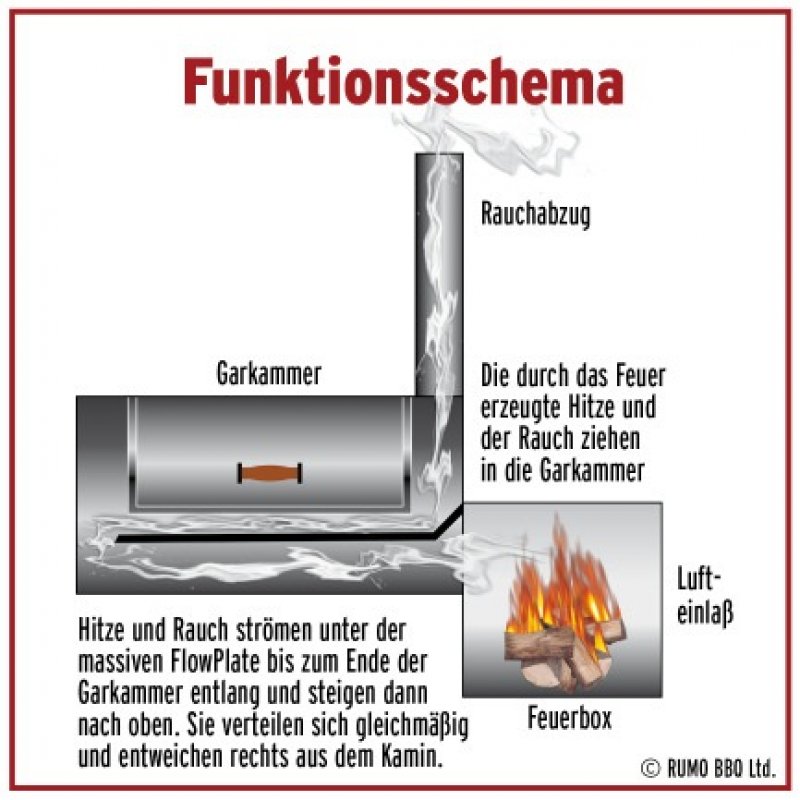

Offtopic zum räuchern im Smoker , mal drüber nachgedacht den Smoker umzubauen auf Reverse Flow ?
Reverse kann ich das im Filmprogramm machen - ansonsten muss ich googlen !
gegoogelt.. ja das macht Sinn glaube ich. Dieses Temperaturdelta gibt es wirklich und ich muß immer wieder hochreissen und das Zeugs umschichten.
Schau ich mir an und besorge mir mal ein dickes Eisenblech
- JOEs-BARBEQUE-SMOKER-16er-Reverse-Flow_b3.jpg (93.72 KiB) 4860 mal betrachtet
Genau so Hardy .
Dafür müsstest du aber den Kamin bei deinem Modell auf die andere Seite verlegen .
Hätte jetzt beinahe Modell mit einem l geschrieben und dadurch wäre ein ganz neuer Aspekt entstanden .

das sollte ja kein Problem darstelln beim Modell den Kamin zu verlegen.
Gehe ich auf alle Fälle an! Das macht nämlich Sinn !
