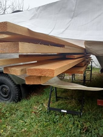

Nun ja, alles, was ich noch so an Leisten usw. brauche, mache ich aus einem Schnäppchen, was ich bekommen habe. Einen PKW-Anhänger voll mit Holz verschiedener Abmessungen von 3,6 bis 4,5 m Länge.
