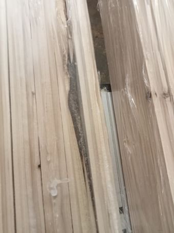

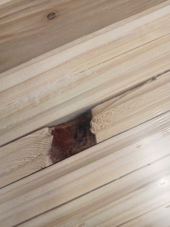

Ich muss die obere und die untere Tür neu machen. Original waren die Türen aus Rauspund 19 mm gebaut. So sollte es wieder sein. Also rein in den Baumarkt. Meine Erwartungshaltung war nicht besonders hoch, aber was das verkauft wird, graust den Hund. Im Prinzip teures Feuerholz ... Ich habe zwei Packungen gekauft, und da es nur um die beiden Holztüren geht, kann ich mit der miesen Qualität leben.

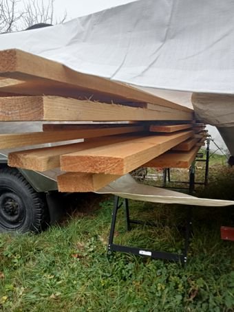

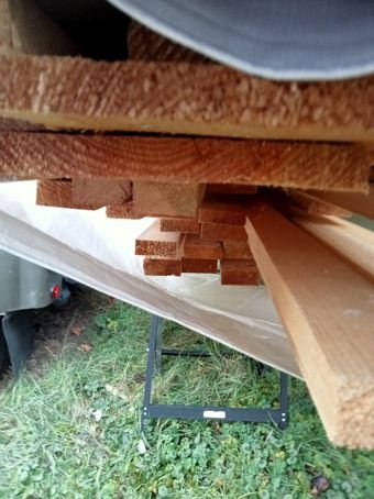

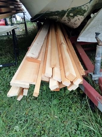

Nun ja, alles, was ich noch so an Leisten usw. brauche, mache ich aus einem Schnäppchen, was ich bekommen habe. Einen PKW-Anhänger voll mit Holz verschiedener Abmessungen von 3,6 bis 4,5 m Länge.

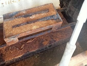

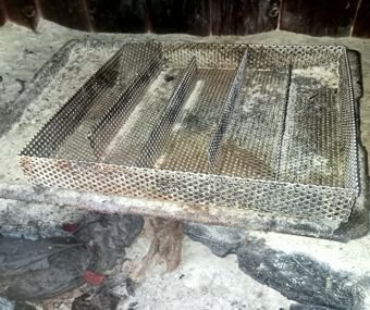

Zehn Jahre hat der Sparbrand von Dir durchgehalten. Nach anfänglichen Problemen (eigene Schuld) lief und lief und lief er. Zwei Enden mit dem Brenner angezündet, dann hat er zuverlässig Rauch geliefert. Hier noch ein Foto von dem guten Stück. Er sollte am nächsten Tag früh zum Einsatz kommen, weil der Neue nicht richtig gezogen hat (Ich habe ihn nur ansichtshalber in den verkokelten Öfen gestellt).
Hier mal der neue Sparbrand. Wahrscheinlich sind die vielen Gänge das Übel, dass er nicht richtig gezogen hat. Nach den ersten Kurven (rechts, links) ging er aus ...
