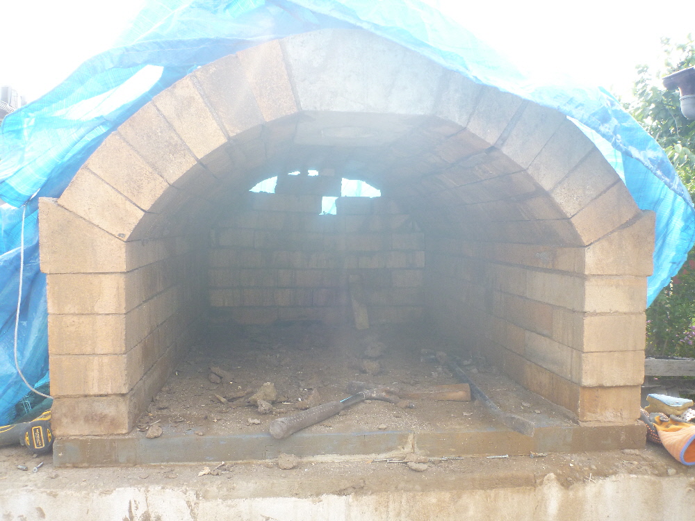

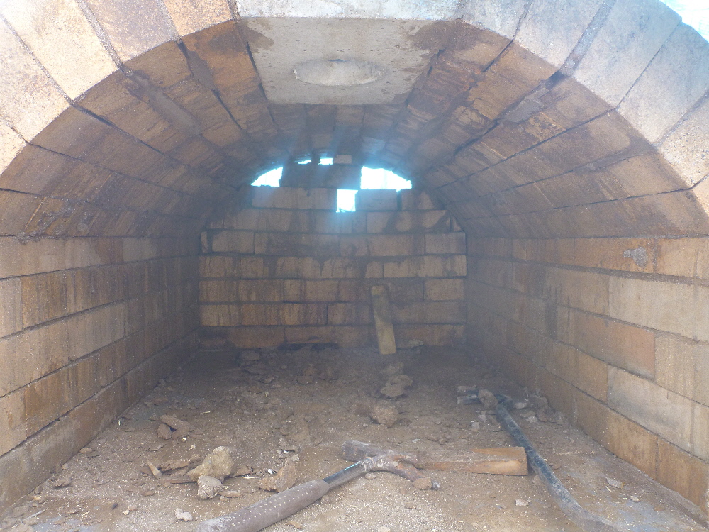

Die Schalung ist nun raus und man sieht wieviel Kleber in den "Ofen" gekommen ist... :weinen: :weinen: :weinen:
Das wird noch eine mächtige Maloche bis die Steine einigermaßen sauber werden...
Die Kalziumsilikatdämmung is durch die Nässe ziemlich arg in Mitleidenschaft gezogen worden. Hoffentlich mus ich die nicht noch erneuern...denn das hieße alles noch mal machen :weinen: :weinen: :weinen: Ich habe den Kleber schon weitestgehend vom Boden losgeklopft,werde aber noch Sand zwischen Backboden und KsK füllen müssen.
Morgen geht es in die letzte Runde Steine mauern. Die Rückwand wird zugemacht und der Bogen für die Türe wird gesetzt, mit vielen geschnittenen Steinen. Dann ist die Brennkammer fertig. Ich hoffe das ich dann nächste Woche anfangen kann mit Heizen :frage:

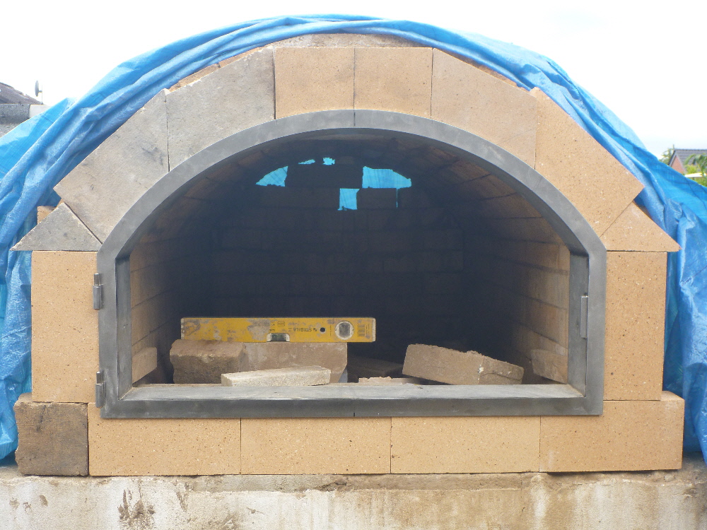

ich weis nicht ob ihr den Stein habt fallen hören der mir gestern vom Herzen gefallen ist,aber der ist echt gekracht.
Ich wollte ja einen neuen Bogen setzen ,der sich ziemlich genau an den Radius des neuen Türrahmens anpasst. Nun sind die Steine ja gearde und der Rahmen ist rund. Das ist ja per se schon mal nicht wirklich gut. Also mußte ich den Winkel herausfinden um mit geraden Steinen ein "Rundung" zu mauern. Die Steine passen nur noch Hochkant vor den Ofen.Was hab ich mir die Rübe zermartert,dabei ist es völlig einfach. Ohne Winkel messen,ohne berechnen. Einfach senkrechte Striche am ende eines jeden Steines ziehen,schneiden, fertsch...Aber seht selbst....
Optisch schon mal ein Gucker,gut Feinheiten müssen noch korigiert werden,aber insgesamt schon mal :ok:
Morgen werde ich mir Ofendichtschnur holen gehen,und die Steine quasi direkt mit unterlegter Ofendichtschnur einmauern,so dass zwischen Rahmen und Stein ca 1,5 cm Platz zum Ausdehnen bleiben.Die Steine werden einmal an der Wölbung geklebt und natürlich untereinander verklebt...Das sollte halten...

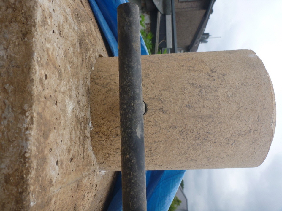

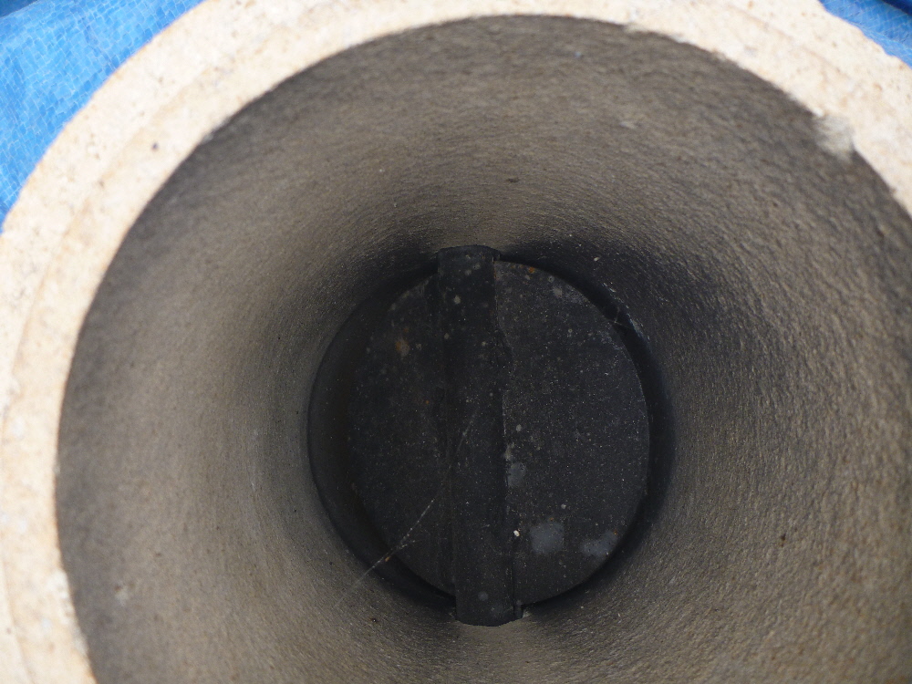

Anbei ein par Bilders ohne Worte.Die erklären sich selbst am besten...
Tippitoppi Abgasrohr mit Schieber. :gut:
So weit kann man den öffnen,nämlich gar nicht :muah: :muah: :muah:
Der Beweis... :frage: :frage: :frage:
Mal ehrlich , das hat doch ein hochdekorierter "Abgasstudent" nach dem x-ten Semester entworfen und praktisch nie getestet. Wenn vorne der griff ca 30 cm länger wäre,dann würde es funktionieren. Soooo ist es leider gekaufter Schrott für knappe 110 €. Nebst der Tatsache das so was ja wieder aus Trööteblech gefertigt werden muß,damit es nix kostet. In 3-4 Jahren ist das Ding völlig weggerottet und du kanns den gesamten Kram wieder öffnen und neu machen... Warum nicht direkt aus VA, was hier vielleicht 20€ Mehrkosten verursachen würde... :frage: :frage: :frage: Ich brgreif so was nicht... Bin aber auf die Reaktion vom Schamotte-shop gespannt wie Flitzebogen....Habe denen die selbigen Bilders geschickt....

Ach Nobby, und wenn du einen Schenkel des Griffes einfach ablängen tust mit Säge, Flex o.ä.? Da hast du erst mal ein paar Jahre Ruhe und kannst dir später Gedanken über VA machen.
Re: Aus Alt mach Neu
@ Frank: wenn dat Dingen 19,95€ gekostet hätte,dann hätte ich mich mit dem Gedanken anfreunden können. Das Schamotterohr kostet ,wenn teuer, 15-20 €. Der Kram innen drinn vielleicht noch mal das Gleiche. Wir reden da über 30-40€ !!! Verkauft wird der Tinnef für schlappe 110€ .
Bei dem Preis bin ich nicht mehr bereit auch noch nen Handgriff zu tun,da muss das einfach funktionieren :frage: :frage: :frage:
Ich geh auch kein Auto kaufen und mus dann nur noch nen Motor einbauen damits fährt, dafür find ich das einfach zu teuer...sorry :mmeinung:
Von da her finde ich ne Nachbesserung für den Preis völlig :ok: Oder Geld zurück. Ein Loch kann ich mir da fürn Appel und n Ei selbst rein bohren. Ein Stück "Abfall Va-Rohr" krieg ich für lau und das rund Blech dazwischen bastel ich mir mit meiner Flex und ner Schraube selbst . Da kostet das Dingen 2-3 Std. Arbeit und vielleicht 20€. :frage: :frage: :frage: Und anschliessend verkaufe ich es dir gerne für 150€ :muah: :muah: :muah: :pfeifend: :pfeifend: :pfeifend:

Der Schamotte-shop hat sich also gemeldet. Sie würden mir anbieten ein Rohr drunter noch kostenlos dazu zu geben. Was aber den vorne angebrachten Griff nicht wirklich verlängert. Also geht das Rohr zurück an Hersteller/Verkäufer...Somit habe ich heute ein VA Rohr ,ca 500mm lang, Durchmeser 20mm und eine VA Platte 200x200 aus dem Schrott gesucht,für lau, morgen fahre ich zum Steinhändler meines Vertrauens,umme Ecke, der Bohrt mir mittels Kernbohrer ein 22mm Loch durchs Schamotterohr. Ich mache mir einen Längsschlitz mit der Flex ins VA Rohr, flexe mir die VA Platte auf 118 mm Durchmesser,was Std dauern wird,ist mir aber egal, und ich habe eine vernünftige Rauchgasklappe :pfeifend: . Kostet mich ,ausser der Arbeit, keinen €, ausser dem Schamotterohr...
Problem gelöst... :ok:
