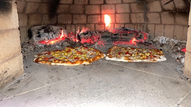

Hallo meine Lieben Freunde des guten Geschmackes
ich habe den Ofen mal wieder hochgefahren und Pizza gemacht. Innen an der wand hatte ich über 500°C am Boden ca. 350°C.
Pizza war super!
Jetzt zu dem Riss im Mauerwerk. Der Kleber ist super. Lässt sich wie Silikon auftragen und tief in auch kleine Risse spritzen! Ich kann das nur für alle empfehlen, die was flicken müssen. Auch für Innen ohne Probleme!
Jetzt noch die ganz kleinen Risse damit ausbessern und dann wird isoliert, Dach drauf, fertig
Pizza war super!
