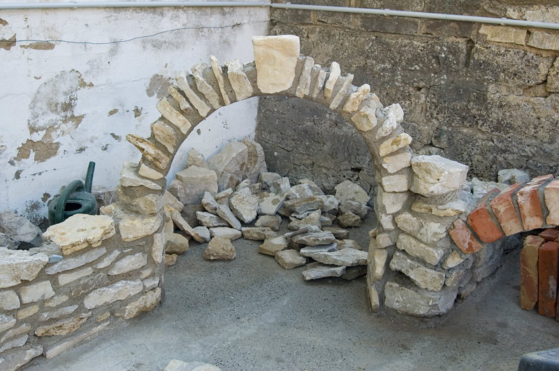

Die Optik des linken Bogens finde ich super, ich würde ja fast sagen, mach den rechten Bogen auch so... *hüstel*
Moin Gerd,
das ginge schon, aber ich freue mich auch auf's fertigwerden und auf die Zeit in der ich mich mit dem Lehmofen vertraut mache.
Hi exe,
nix da, der bleibt ;)! Aber immerhin scheint der aus den Feldsteinen gemachte auch zu halten:
da muß man sich noch die Mauer dazu vorstellen
"Papa, wieso hast Du die Öffnung so groß gemacht?" fragte mich gestern mein Junge. "Na damit ich da auch durchpasse, wenn ich darunter etwas hervorholen muß." meinte ich :pfeifend:.

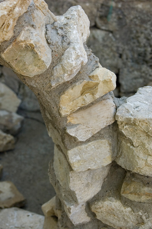

hier mal aus der Nähe
Die rechte Seite unten am Bogen hätte weiter nach außen gedurft - na ja...
Bis auf Höhe dieses Bogens muß ich die Mauern noch hochziehen (der größere Stein in der Mitte verschwindet dann teilweise in der Platte).
Hallo Michel,
es sehen beide Bögen spitze aus :lupe: , am Schluss zählt immer das ganze :beob: . Ich würde aber beide Bögen zum weiterarbeiten :buddeln: noch mit ein zwei Stützen versehen, damit sie dir beim mauern :wall: nicht zusammenbrechen. Die richtige Stabilität ergibt sich erst nach dem vollständig Mauern. Die ganze Arbeit wäre so umsonst :patsch: .

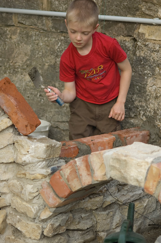

Wenn ich schon nicht zum BOT 2 kommen kann, so habe ich doch wenigstens die "Otti Stützmauer" hochgezogen. Leute, ich war richtig baff wie fix das mit Ziegeln geht :o! Die einzige Schwierigkeit bestand am Anfang ein ebenes Niveau für die Ziegel auf den Feldsteinen zu schaffen.
Willy hat natürlich mitgeholfen:
bitte bitte nicht das Jugendamt wegen Kinderarbeit einschalten ;o)
auch der böse Kampfhund (daher kommt das DJT in meinem Nicknamen) durfte mit auf's Bild
