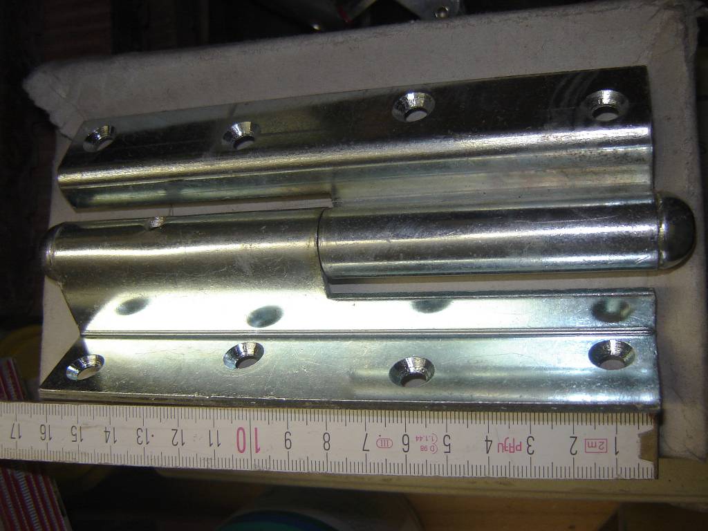

Was hast du bei deiner Tür für Scharniere genommen?
Ich bin gerade an der Tür und muss hier mit den Scharnieren hantieren, doch
so richtig habe ich noch keine Lösung. :lupe:

Hallo Otti,
ich habe verzinkte Aufschraubbänder für überfälzte Türen (rechts/links),
rechtwinkelig gekröpft mit Senklöchern und festem Stift, verwendet.
Da hatte ich noch jeweils 10 Stück in meinem "Fundus".
Diese Teile habe ich mir mit der Flex entsprechend zurechtgeschnitten,
die Verzinkung im Bereich der Schweißstellen entfernt und die Scharniere angeschweißt.
Wenn du da welche von haben möchtest, kann ich dir welche zuschicken.

Da musst du mal schauen, welche du benötigst.
Es gibt rechte und linke.
Ich habe bei meiner Tür sogar die Einzelteile der rechten und linken kombinieren müssen.
