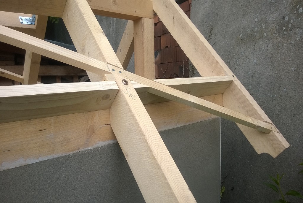

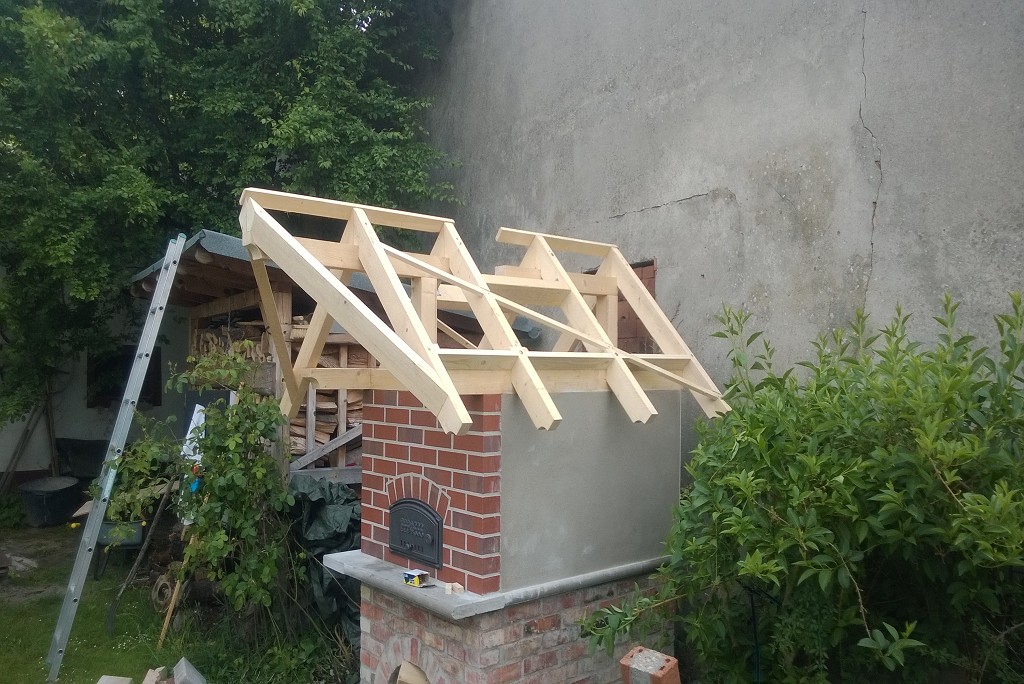

mit meinem Ofen geht es in eine der letzten Runden. Außenputz und Dachstuhl lauteten die Aufgaben.
Als erstes war auf das Mauerwerk eine Art Ringanker zu setzen. Kein ernsthafter, schließlich isrt es auch nur 12,5er Mauerwerk, was da steht. Aber die Fußpfetten auf Porotonblöcken zu verdübeln wäre ja ein Blödsinn. Also etwas eingestampfter Beton mit einem zierlichen Moniereisen, sozusagen eine tragfähige Sauberkeitsschicht.

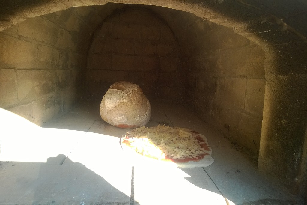

Zum Trost für die schwere Arbeit einige Tage später nochmal Brot und Pizza. Ersteres zwar wirklich lecker und gutpoorigem, elastischen Teig, aber wohl nicht perfekt genug für den Online-Backwettbewerb.

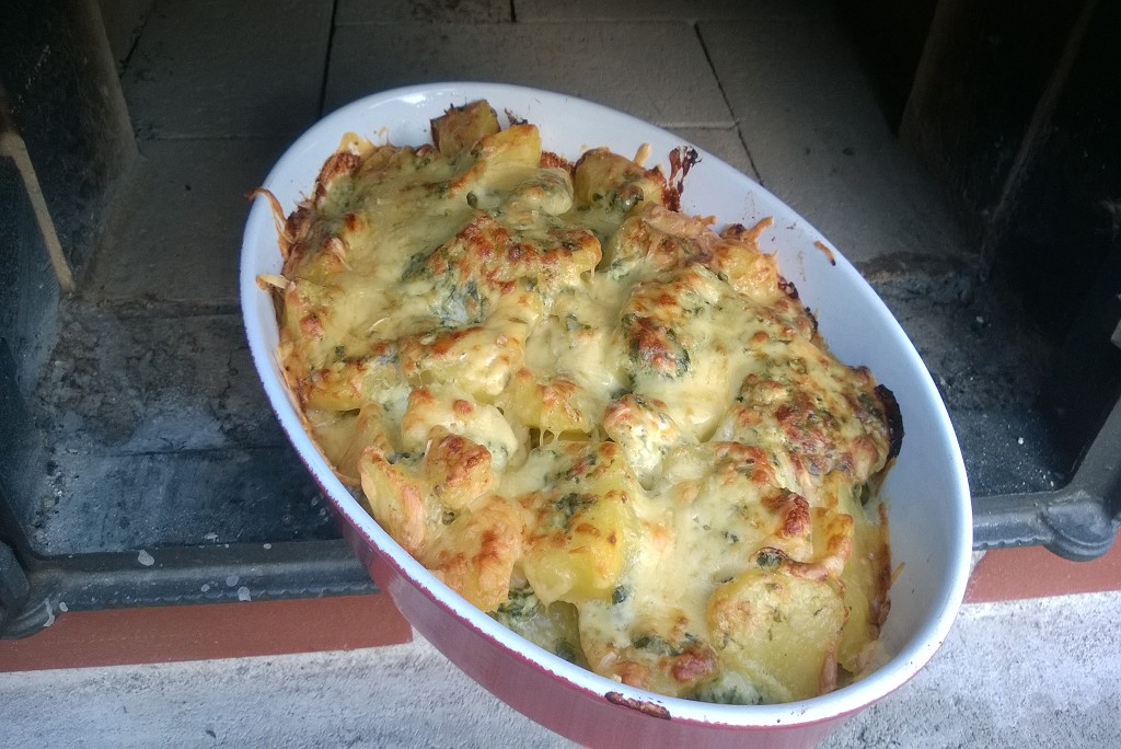

Der anschließende Auflauf und am nächsten Mittag (!) das Gulasch schon eher wettbewrbstauglich, wie ich finde.
Der Dachstuhl wächst bei gutem Wetter zügig und bekommt daher auch einige hübsche Details.

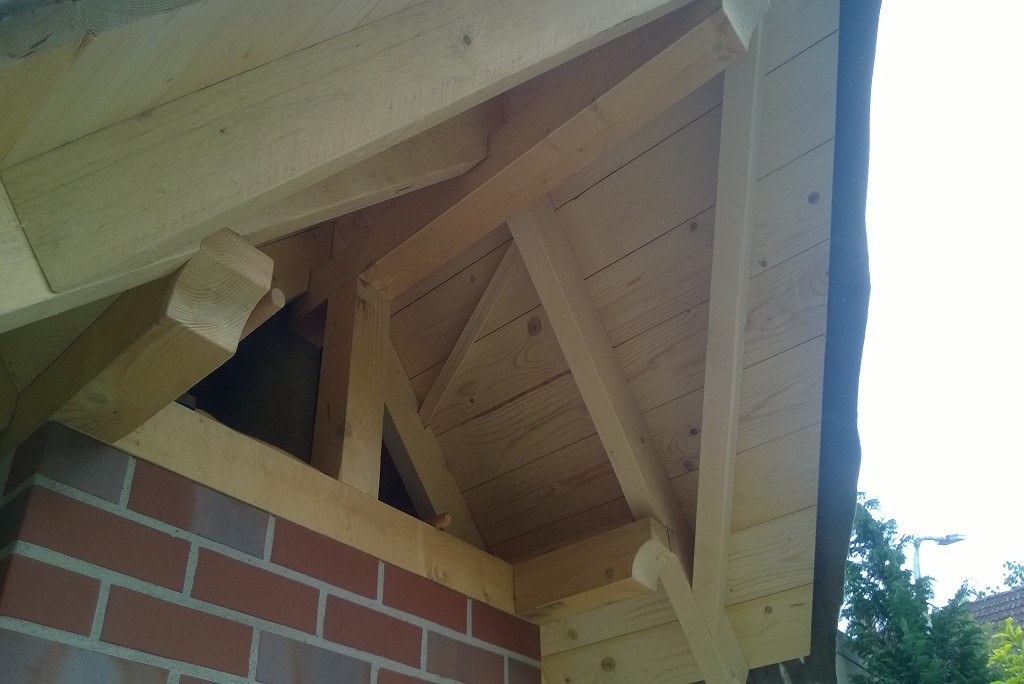

Zum besseren Wetterschutz - der Ofen musste leider gen Westen ausgerichtet werden - ziehe ich das Dach im First einen halben Meter weiter heraus. Für die Dacheindeckung bedeutet das: eher keine Ziegel oder Biberschwänze, eher Schiefer. Passt auch besser zur geplanten kupfernen Schornsteinumhüllung.

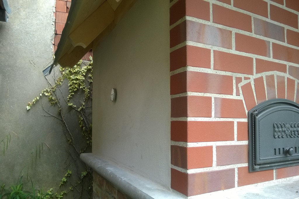

Schließlich konnte endlich geputzt werden.
Die Beplankung mit 28mm Rauhspund (wegen des Schiefers, den mein Dachdecker verschrauben möchte), entstand knapp vor und kurz nach einem Backtag mit guten Freunden. Die Menüfolge war:

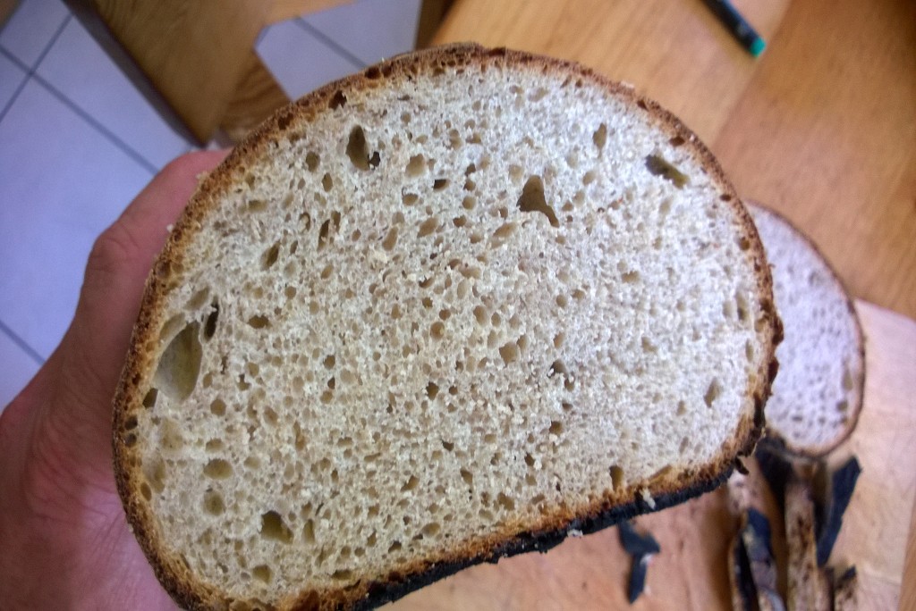

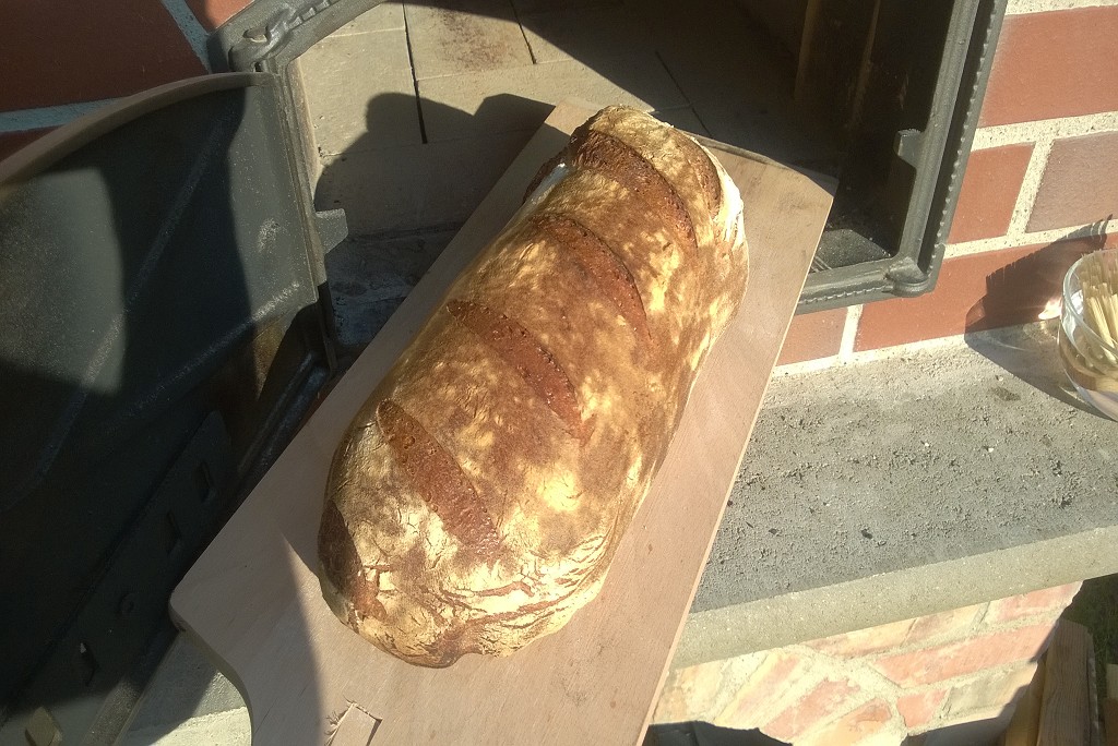

Nur bei den Broten musst du wohl die Unterhitze durch wiederholtes Aushudeln noch etwas senken. Die Unterseiten wären mir definitiv zu schwarz. Ansonsten hast du den Ofen ja schon prima im Griff. :respekt: :respekt:

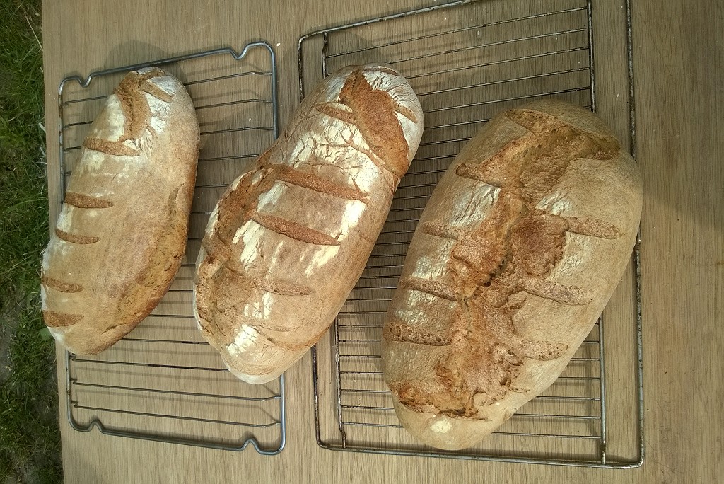

das wird langsam besser! Obwohl ich diesmal auf über 300 Grad geheizt habe, habe ich durch einige Bleche Flachbackgut und durch sehr gründliches Aushudeln (der Ofen führte sich auf, wie eine Dampflok) die Bauernbrote gut hinbekommen. Vor zwei Wochen musste ich unten die Rinde etwas entfernen. Diesmal ist sie zwar auch noch etwas dunkel, aber nicht bitter. Wir alle mögen sie essen.

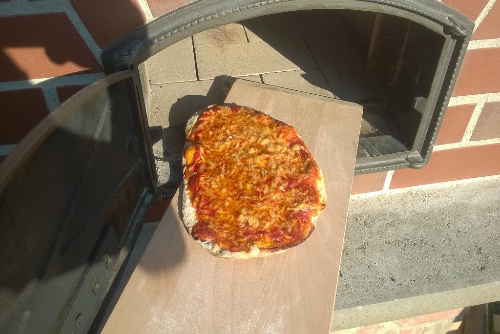

Was hast du mit der "Bombe" auf den BILD mit der Pizza angestellt!
Hast du da Dynamit in den Teig gegeben? :wirr:
So eine Ofentrieb habe ich bisher noch nicht gesehen :ok:
