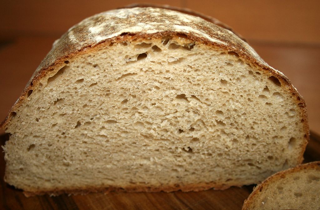

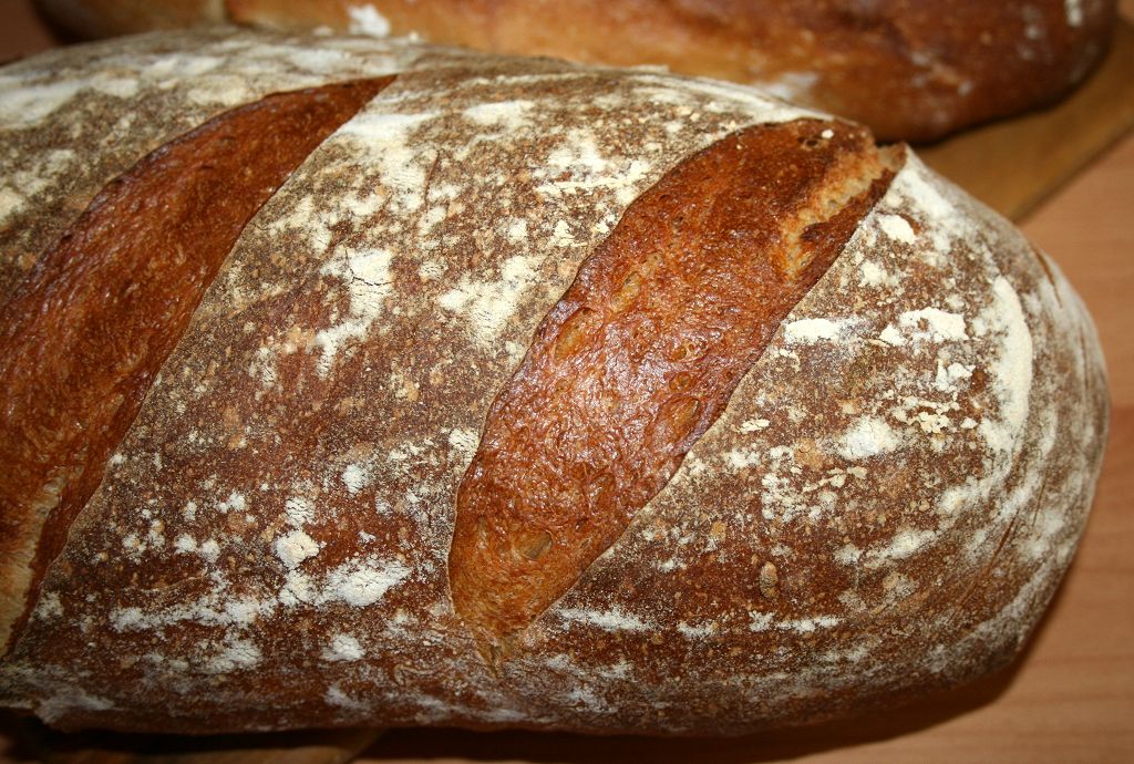

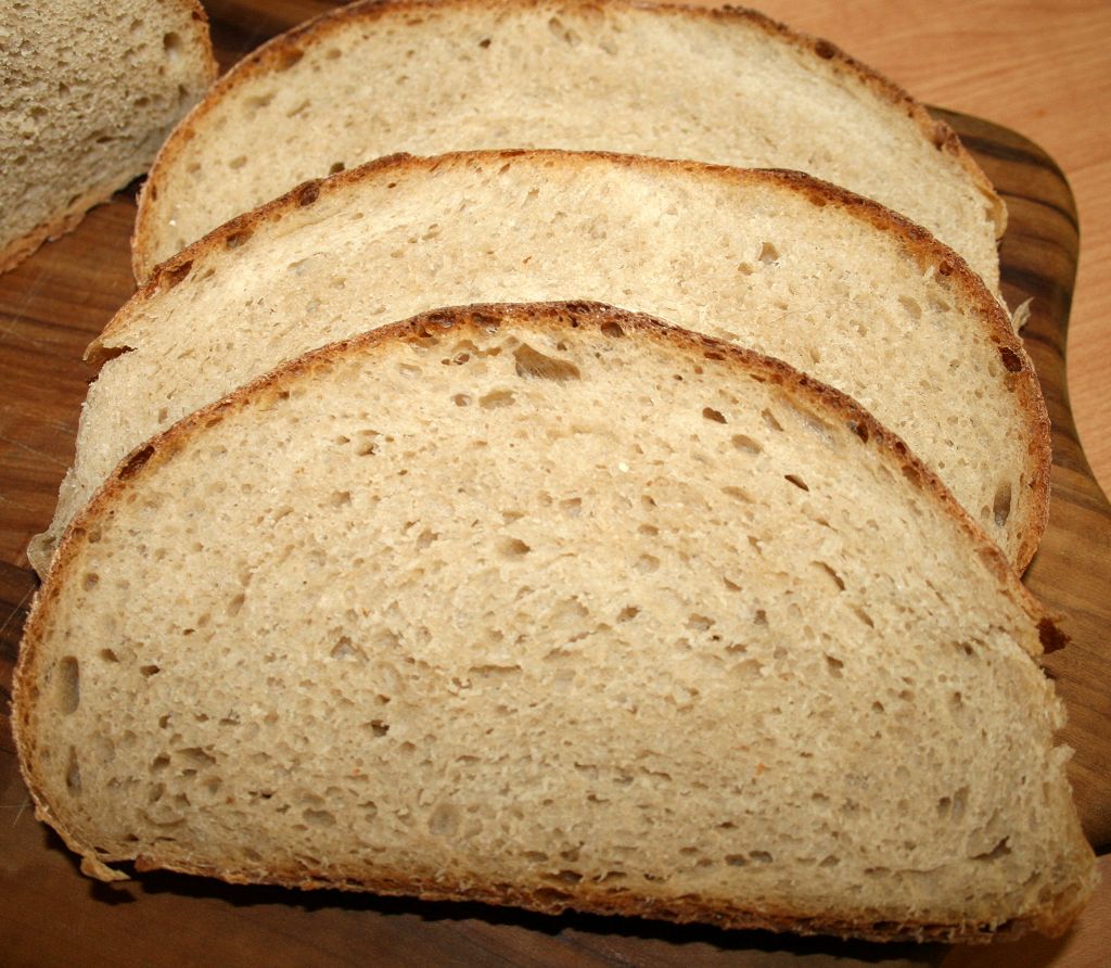

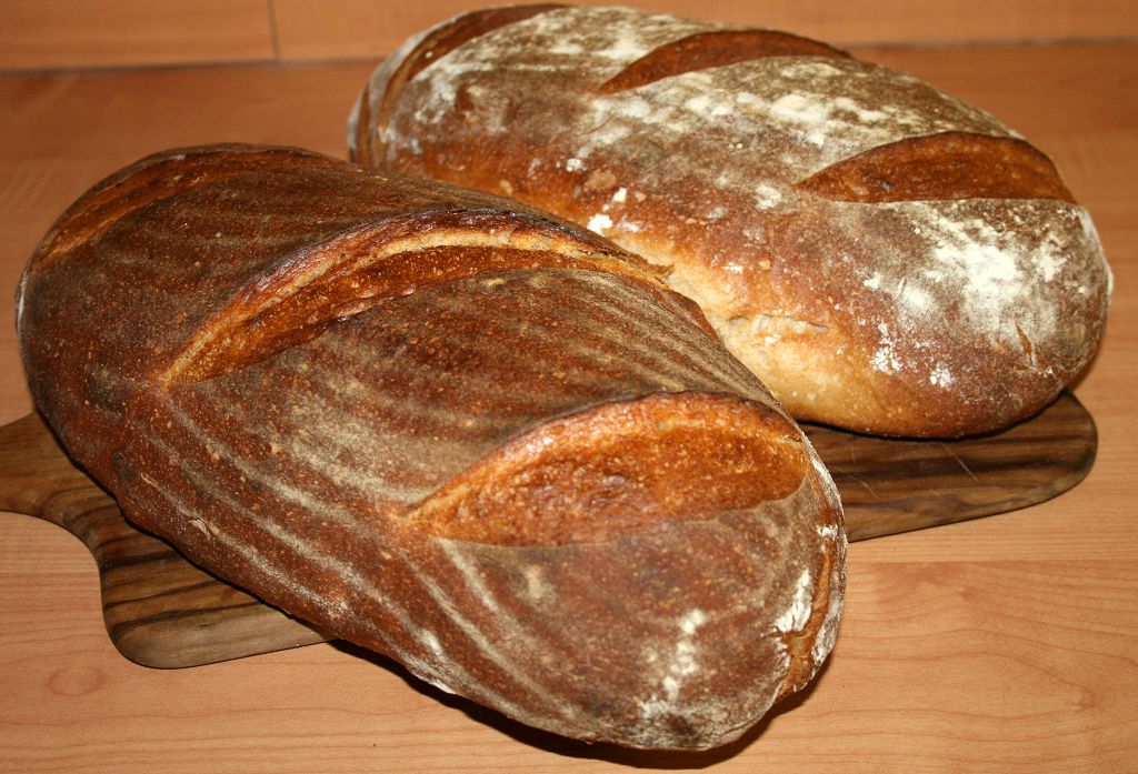

Nichts desto trotz, mein dritter und letzter Beitrag zum 20. OBM Weizenmischbrot.
Bauernbrot nach Günther Weber (Lorettohof)
200gr. reifer Roggensauerteig 1150 TA 200
Vortei aus:
100gr. Ruchmehl od. T80
60gr. Wasser
1gr. Hefe
alles gut verkneten und ca. 18 Std. bei Raumtemp. reifen lassen.
Ich setzte immer beide gleichzeitig an. Der Sauerteig in der Gärboxe bei 30 Grad, und den Vorteig bei Raumtemp.!
Am Backtag:
Sauerteig
Vorteig
800gr. Ruchmehl od. T80
520gr. Wasser
kurz vermischen und 30 min. zur Autolyse stehen lassen.
20gr. Salz
10gr. Hefe beigeben.
Teig in 8-10min gut aus kneten.
Stockgare 45mi. 2 Teiglinge nach Wunsch formen, in Gärkörbchen ca. 90min gehen lassen.
Auf Backstein stürzen, einschneiden und backen bei 250 Grad mit Schwaden, fallend auf 200 Grad, ca 40 min.
Auf dem Backstein wurde es etwas Eng...
Die Brote mussten kuscheln. :freunde:

Calimera, sehr schönes Brot, aber leider nur 10 % Roggenanteil und somit entspricht es nicht den OBM-Vorgaben. :undwech:
Nee, Spass beiseite - super gelungen!!! :respekt: :respekt: :respekt:
Re: 20. OBM "Weizenmischbrot"
Wie gemalt - und sieht recht saftig aus. Oder war es beim Anschneiden noch warm?
Ich kann mich da auch nie bremsen. :pfeifend:

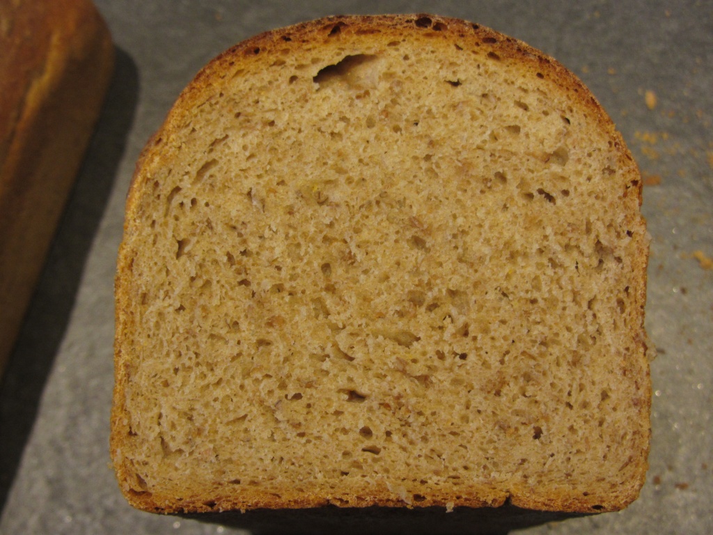

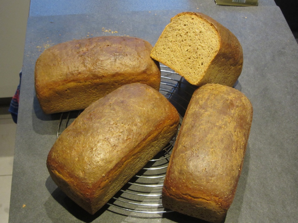

Schnell noch den zweiten Beitrag hochladen, Doppelback, Ketex Rezept modifiziert:
11 g Anstellgut
110 g Roggenschrot
110 g Wasser
=> Sauerteig
400 g Weizenmehl 1050
100 g Roggenvollkornmehl
4,5 g Trockenhefe
295 g Wasser
=> Mischen, 30 min Autolyse
Sauerteig und 12 g Salz dazu, kneten
30 min Teigruhe, dann wirken,in die Form geben und gehen lassen, bis der Teig die Oberkante erreicht.
15 min 250°C Umluft, 30 min 210 °C ohne Umluft => aus Form nehmen und mit Wasser abstreichen
30 min 180 °C Umluft
Das Brot war beim Anschneiden noch warm, sehr lecker...
Grüße,
Samba

Ovi, deine Brote sehen saugut aus ... :sabbern: :sabbern: :sabbern:
