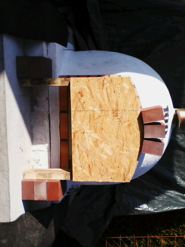

Heute durfte mein Ofen noch mal Frische Luft atmen.
Die Schalung für den neuen Portalbogen passt auch.
