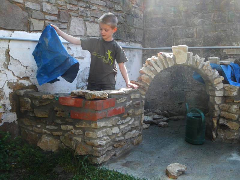

heute mal wieder mit Feldsteinen herumgeärgert - bis auf eine "Reperaturecke", die habe ich extra mit Ziegeln gemauert.

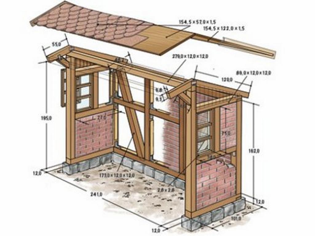

Hallo Michel,
mit dem Dach würde ich mir keine Sorgen machen . Du hast doch im Winkel zwei Mauern :wall: . Da könntest du das Dach drauf befestigen und auf der freien Seite einen Pfosten setzen :buddeln: . Wenn die Mauern noch zu hoch wären kann man für die Auflage ein bis zwei Feldsteine oben raus nehmen und es noch etwas tiefer setzen. Es gäbe viele Möglichkeiten, sie müssten nur erkannt werden.
Viele Grüße Gerd aus Südbaden :pfeifend:

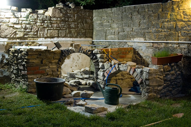

auch die Fugen werden langsam besser...
die Ziegel mußten sein - so komme ich der Optik einer (schlechtrestaurierten) Burgruine noch näher :rofl:

Hallo Michel,
wer spricht von einem einfachen Pultdach, schau dir mal diese Lössung an :lupe: , ist auch ansprechbar .
auch gute Lösung
auch gute Lösung
Ich könnte mir auch eine Ecklösung vorstellen mit nach vorne gezogener Schürze , sieht dann ähnlich aus wie das Bild des Unterstands .
Das müsste ich dir mit einem Bild vorstellbar machen . Aber dazu bräuchte ich mehr Zeit :compy: , wenn du willst.
Viele Grüße Gerd der Badener

Beim Dach könnte ich mir dazu auch sehr schön eine Art Pultdachkonstruktion mit Ziegeln vorstellen. Ein Holzrahmenunterbau wie oben gezeigt, aber mit nur einer Dachfläche und diese nach vorne geneigt.

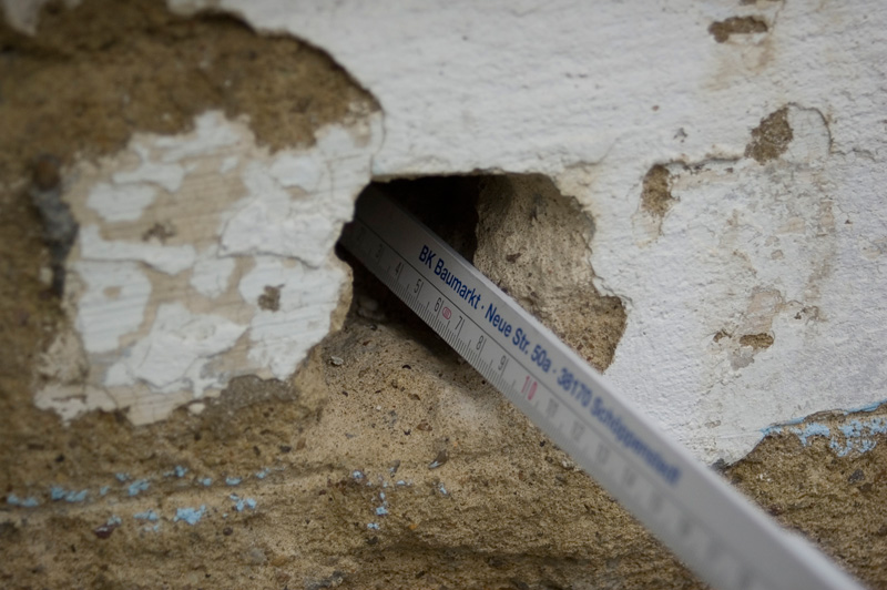

das ist tief genug (habe ich beschlossen)
mit Bohrmaschine + Hammer & Meißel "gelocht"
Retentionen für die Betonplatte - sollten reichen
ich hatte noch Edelstahlprofile, die lagen jahrelang nur herum...
so - dat Dingens is feddich!
- das sieht wirklich aus wie eine Kulisse aus 'nem C-Movie :patsch: --> Hauptsache es hält!
und noch eins
und noch eins
nun darf ich mir endlich ernsthafte Gedanken über die Unterkonstruktion der Platte machen - et nützt nix! Die Räucherkammer hat, bis ich den bestellten Rahmen für die Tür + Ringanker hier habe, erst mal Pause. Ich überlege, ob ich ihr eine Gewölbedecke aus Ziegel- oder Feldsteinen verpasse. Am Freitag soll der Pinzgauer fertig werden, dann gestaltet sich die Herbeischaffung der Steine einfacher - nur brauche ich blöderweise gar nicht mehr viele :wall:.
Wie lange sollte ich das Werk aushärten lassen, bevor die Platte gegossen werden kann?
Ich habe aus unsicherer Quelle erfahren, daß man im Betonwerk für billig Geld nach einer Produktionsumstellung nicht ganz sortenreinen Beton (trocken - muß nur noch Wasser dazu) bekommen kann. Der Sache werde ich, wenn es soweit ist, auf den Grund gehen ;).
Für das Verputzen der Mauer werde ich tatsächlich Hilfe anfordern müssen :weinen: . Wenn ich es versuche fliegt ca. 80% des Mörtels herunter - geht gar nicht. Man kann nicht alles können...

na die (zwar später kaum noch sichtbare) weiße Putzwand. Ich habe sie feucht gemacht, nachdem ich mit dem Maurerhammer alles losen Putz abgeklopft hatte und dann versucht mit der kleinen Kelle vorzuwerfen. An den darunterliegenden Feldsteinen klebte anschließend deutlich mehr Mörtel als an der Wand. Habe ich einen Fehler gemacht? Ich habe auch ein Reibebrett, muß die Pampe damit aufgetragen werden? Versuch macht klug.
Gestern habe ich die Profile aus rostfreiem Stahl eingeputzt. Ich bin zwar kein Statiker, aber nachdem die unterhalb der Baustahlmatte in die Betonplatte eingegossen sind und in Verbindung mit einigen noch anzubringenden Längsschlitzen (Flex) in der Wand und all den Auflagen auf den Feldsteinen kann da nichts schiefgehen.
Wie lange sollte ich warten bis die Platte auf die noch frische Mauer kommt oder spielt das, solange sie von unten abgestützt wird, keine Rolle? Gehe ich bei 10 - 15cm Plattendicke ein Risiko ein? Na erstmal regnet es hier (endlich) gründlich...
