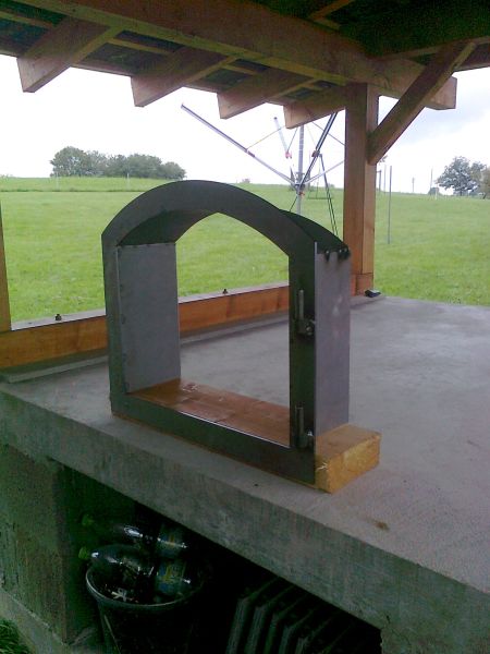

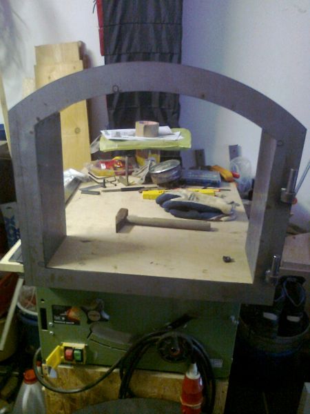

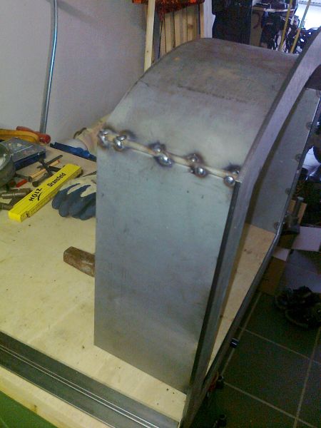

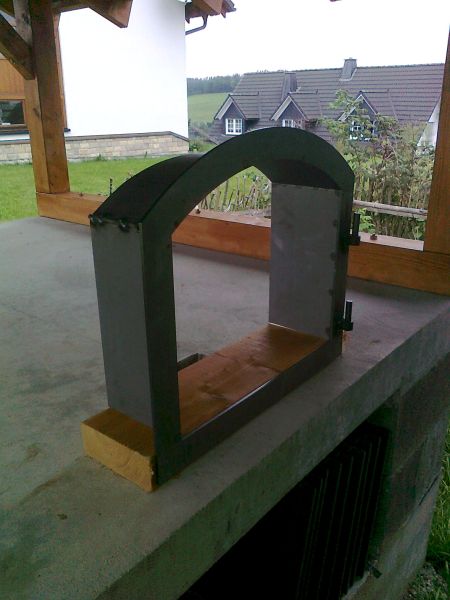

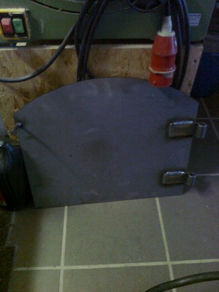

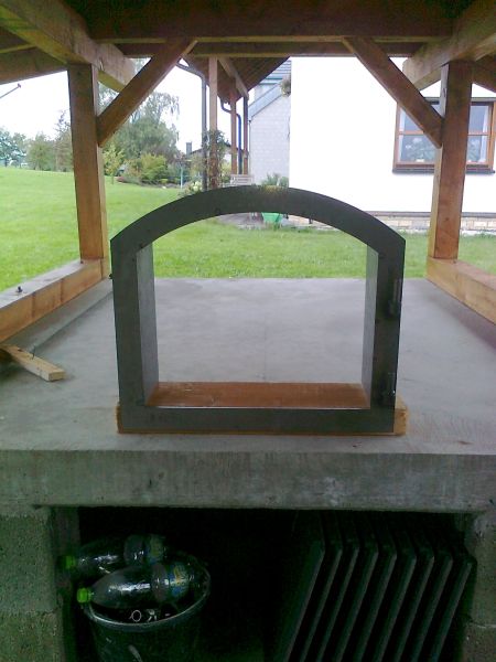

am Wochenende habe ich auch noch an der Tür und dem Rahmen gearbeitet.
Tür 1.jpg (33.21 KiB) 6188 mal betrachtet
Das Türblatt.
Tür 2.jpg (42.89 KiB) 6188 mal betrachtet
Tür 3.jpg (39.67 KiB) 6188 mal betrachtet
Hier musste ein Nagel mit eingesetzt werden um die Lücke zu schließen.
Tür 4.jpg (44.4 KiB) 6188 mal betrachtet
So könnte es mal aussehen.
Tür 5.jpg (46.01 KiB) 6188 mal betrachtet
Tür 6.jpg (44.31 KiB) 6188 mal betrachtet
Tür 7.jpg (42.01 KiB) 6188 mal betrachtet
Ich muss nun noch den Verschluss erstellen und Farbe ins Spiel bringen.
Wie sehen eure Verschlüsse aus? Welche Farbe hat Ihr genommen?
