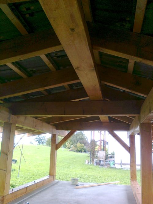

hier noch das Foto mit den Pfannen auf dem Dachstuhl.
Mit dem Scharnier bin ich noch nicht fertig, ich habe ein paar
Teile zu Hause und werde mal sehen wie das passen könnte.
Leider
Dachstuhl mit Pfannen.jpg (51.96 KiB) 6216 mal betrachtet

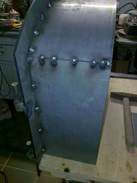

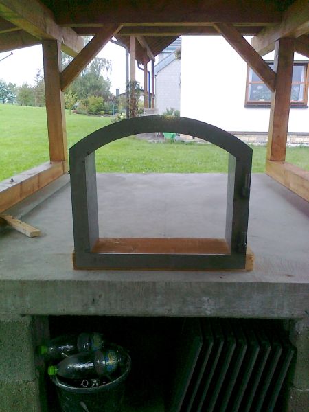

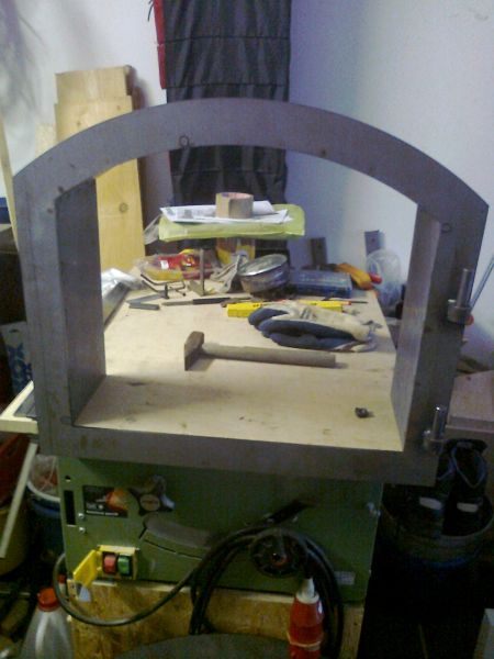

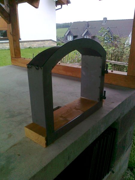

am Wochenende habe ich auch noch an der Tür und dem Rahmen gearbeitet.
Tür 1.jpg (33.21 KiB) 6194 mal betrachtet
Das Türblatt.
Tür 2.jpg (42.89 KiB) 6194 mal betrachtet
Tür 3.jpg (39.67 KiB) 6194 mal betrachtet
Hier musste ein Nagel mit eingesetzt werden um die Lücke zu schließen.
Tür 4.jpg (44.4 KiB) 6194 mal betrachtet
So könnte es mal aussehen.
Tür 5.jpg (46.01 KiB) 6194 mal betrachtet
Tür 6.jpg (44.31 KiB) 6194 mal betrachtet
Tür 7.jpg (42.01 KiB) 6194 mal betrachtet
Ich muss nun noch den Verschluss erstellen und Farbe ins Spiel bringen.
Wie sehen eure Verschlüsse aus? Welche Farbe hat Ihr genommen?
