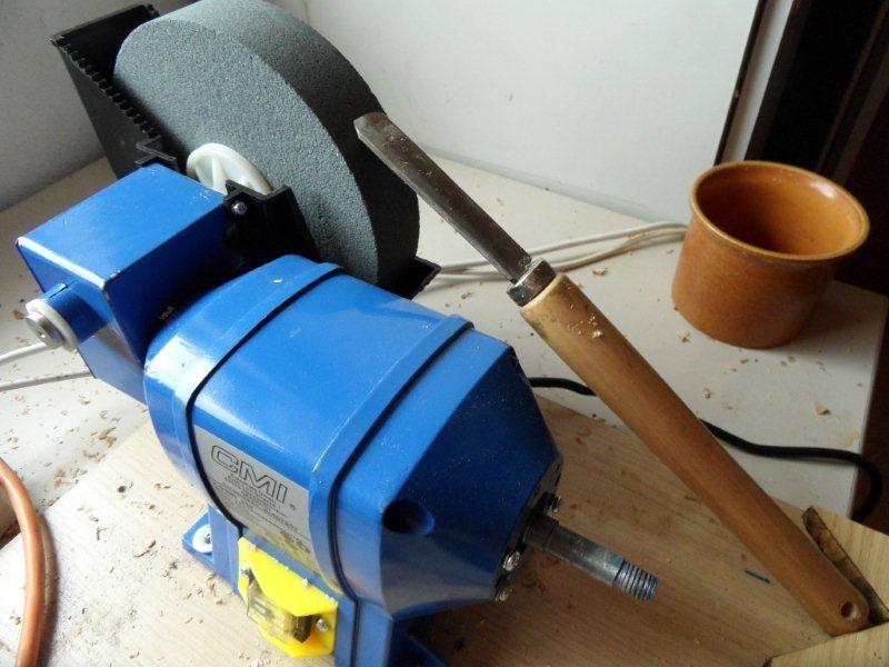

Umberto hat geschrieben:Würde mich schon interessieren wie du die Eisen so scharf bekommst.
Hab erst jetzt bei den Videos übers schleifen entdeckt dass viele "gegen die Klinge" schleifen und wenige "mit der Klinge"
Die Schleifrichtung wird eigentlich nie erwähnt, scheint zu trivial zu sein. Ich habe es jetzt mal "mit der Klinge" probiert, es ist einfacher das Eisen scharf zu bekommen. Die schnelllaufenden Schleifmaschinen laufen gegen die Klinge die langsam laufenden mit den Klingen.
Ich bevorzuge es, wenn sich der Stein auf mich zu dreht, so wie es jeder normale Schnellschleifer macht. Das wäre dann vermutlich das was Du mit "gegen die Klinge" meinst. Diese Laufrichtung hat mehrere Vorteile. Zum einen hat man eine wesentlich bessere Kontrolle über das Werkzeug, weil es nicht von einem weggezogen wird. Man kann das Werkzeug hier leichter fixieren und der Schleifer drückt dann gegen das abgestützte Werkzeug. Ein weiterer Vorteil ist, wenn man einen Schnellschleifer nutzt, kann man den Fortschritt des Schleifvorgangs leicht beobachten. Man schleift sein Werkzeug so lange, bis die ersten Funken über die Schneide hüpfen. Damit hat man einen sehr guten Anhaltspunkt.
Ich habe auch einen dieser ganz billigen Nass- / Trockenschleifer, der in die "falsche" Richtung lief. Er hat mir ständig das Werkzeug weggezogen. Durch eine kleine Modifikation :pfeifend: läuft er jetzt auch in die richtige Richtung. Ich stelle mal bei Gelegenheit ein Bild davon ein.

Habe mir so eine Billigschleifmaschine mit langsam laufendem Nass-Schleifstein im OBI für 39 Euro gekauft.
Die Drehrichtung des Steines ist gegen die Klinge. Dann ziehe ich mit einem Leder ab. Ich hab immer gedacht was das blöde Leder soll. Nachdem ich es damit ausprobiert habe weiss ich dass das Eisen dann plötzlich Rasiermesser scharf ist.

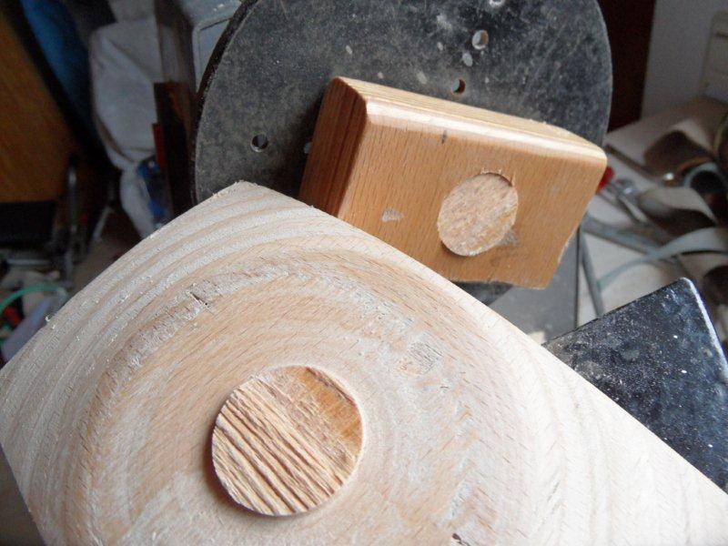

Dann ist der Zapfen beim Einklopfen abgebrochen. Zapfen ab, ende mit Drechseltest.
Schale ende.jpg (74.07 KiB) 2311 mal betrachtet

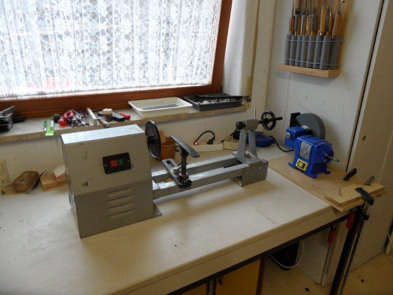

So sieht jetzt mein minimlistischer Drechselarbeitsplatz aus. Hab da schönes Tageslicht im Keller und kann auch die Türe aufmachen.
Werde diese Woche Holz besorgen und mal mit dem eigentlichen drechseln probieren wie das geht.
Habe jetzt ein gutes Gefühl dass ich weiter komme.

Ups Bild vom Arbeitsplatz vergessen:
Drechsel Arbeitsplatz.jpg (70.73 KiB) 2311 mal betrachtet

Genau den gleichen Schleifer habe ich auch. Ich habe den Kasten mit dem Nassstein um 180° gedreht, damit ich vorne mehr Platz habe und auch Röhren gut anschleifen kann. Den anderen Schleifstein habe ich ebenfalls abgeschraubt, so wie Du. :rofl: Das Ding lief so unrund, das war echt übel. Wobei ich das so offen nicht nutzen würde...
Re: Drechseln
exe hat geschrieben:...Den anderen Schleifstein habe ich ebenfalls abgeschraubt, so wie Du. :rofl: ...
man könnte eine Polier- oder Lederabziehscheibe darauf machen (Schnelläufer) - habe ich aber lieber separat.
