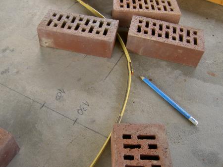

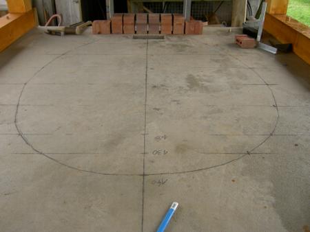

war nicht untätig und will euch was zeigen.
So kann mann die Abmessungen erahnen.
Ofenabmessung aufskizziert.jpg (24.14 KiB) 5276 mal betrachtet
So habe ich die Innenlinie den Ofens abgebildet und angezeichnet.
Ofenabmessung aufskizziert 2.jpg (31.55 KiB) 5276 mal betrachtet

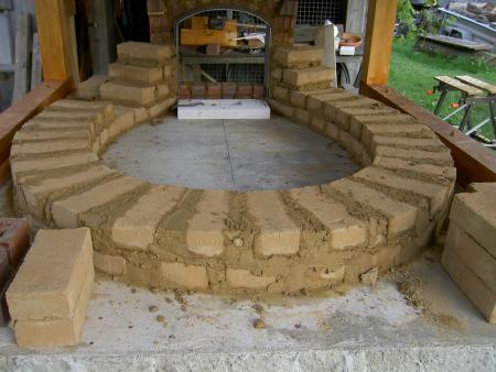

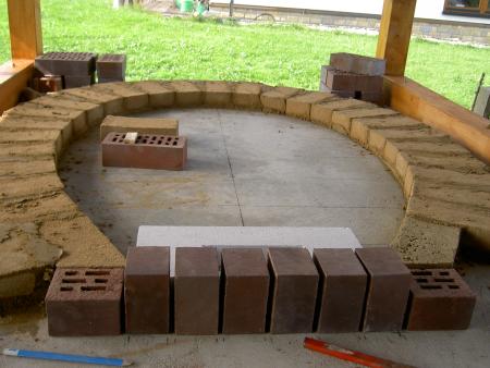

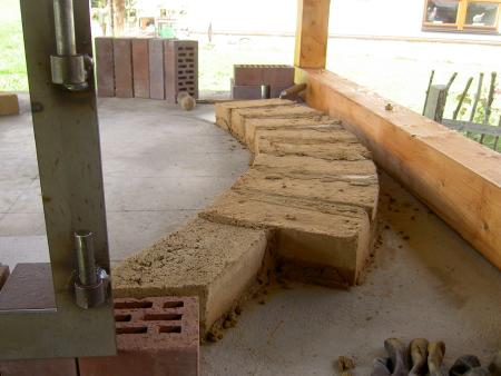

Erste Lehmsteine setzen.jpg (32.29 KiB) 5276 mal betrachtet
Da kann man sehen was es werden soll.
Erste Reihe gesetzt.jpg (35.46 KiB) 5276 mal betrachtet
Hier kann man sehen welche Größe er bekommen soll.
Zweite Reihe gesetzt.jpg (37.12 KiB) 5276 mal betrachtet
Das verarbeiten des Lehms ging immer besser und ich glaube ich
werde ein Fan des Lehms, es ist unglaublich wie das Zeug klebt
und wie gut es zu verarbeiten ist.
