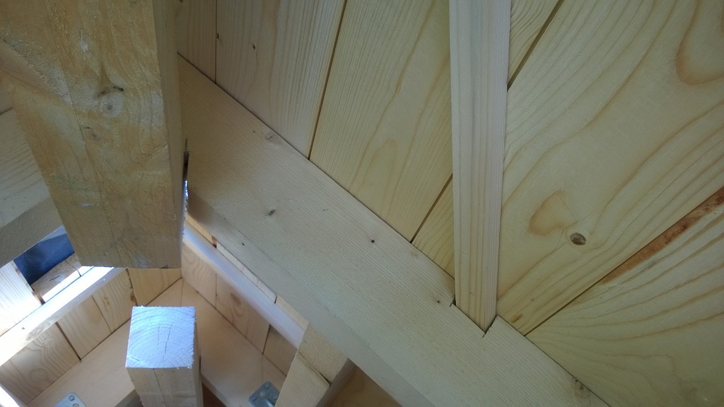

Allerdings gab es ein Detail, wo mein Freund, der Dachdecker sich flach auf den Rücken legen wollte: Die Windrispen..... Aber ich hatte meinen Spaß daran, die auch noch einzubauen, zumal diese ja auch noch die Stehbretter queren, welche insofern auszusparen waren..... :lupe:
Der nächste Tornado kann kommen. Dann heißt es nur: Rauchzug zu, nicht dass die Brote verloren gehen. :undwech:

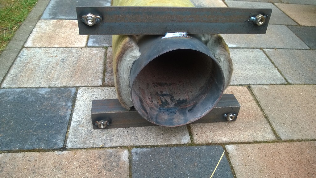

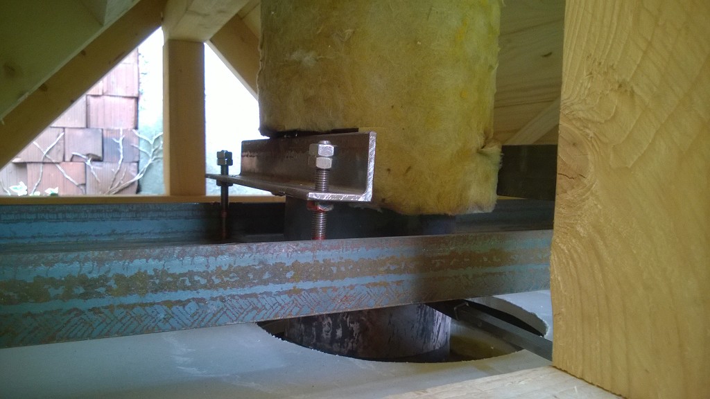

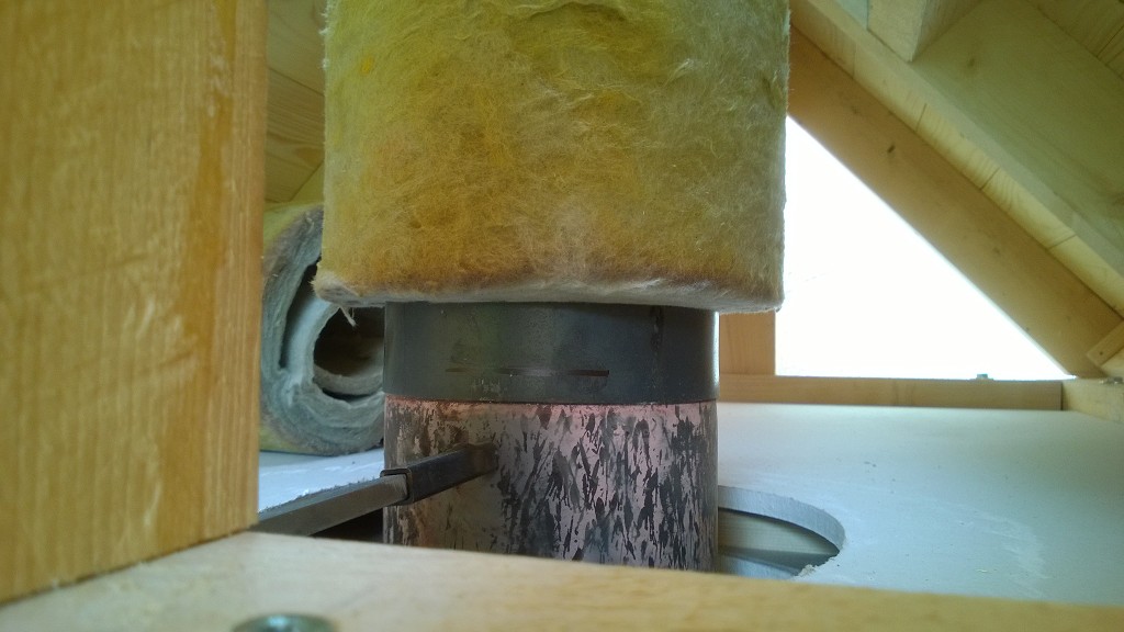

Mein weiterer Gedankengang: Schornstein mit Rohr, Dämmung und Kuperhülle wiegt einiges. Das Ofengewölbe dehnt und setzt sich mit Anheizen und Abkühlen. Je weniger Gewicht also oben drauf steht, desto besser. Von wegen Druck auf die Schlusssteine.
Mit dem Schlosser meines Vertrauens flugs in die Tat umgesetzt. 4 Stück L-Eisen, 12 Muttern, Schweißstrom und unser Schweiß:
Nun schwebt der Schornsteinoberteil auf 4 Gewindebolzen ruhend etwa 5 mm über dem unteren Rohrteil, der mitsamt Ausdehnung dort hineinwachsen kann - und wieder heraus kommt. Schööön langsam natürlich. Ist ja auch mal ganz nett.

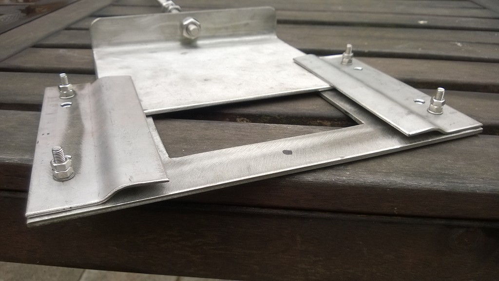

Der dritte Teil der Arbeit war der noch fehlende Luftschieber für meine Zuluft von unten und ganz hinten. Da musste noch was unter die Ofengrundplatte montiert werden. Mit der Anfertigung hatte mich ein größerer Betrieb im Stcih gelassen. "Das wird aber teuer." "Oh, leider in Vergessenheit geraten." "Ganz bestimmt in den nächsten Wochen." Na ja, man kennt das. Keine Lust, keine Idee, zu viele dicke Aufträge....
Aber mein Freund aus dem Nachbarort, der mir schon mit Hoftor und Balkongeländer famose Arbeit bewiesen hat.....
Da muss man nicht mehr viel erläutern. Da kann man sich nur noch freuen. Und mit Backgut erkenntlich zeigen!

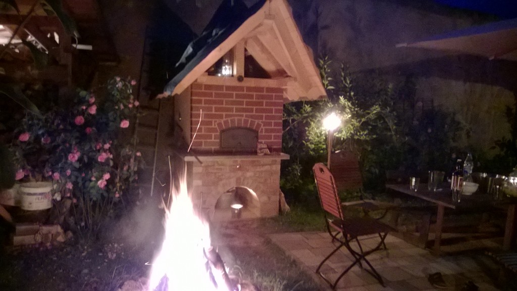

Und für die Kids war's echt gemütlich am Abend....

Ich hab mal getestet, unter der Glaswolle find vielleicht 50 Grad. Kein Problem also, denke ich.
Um das Rohr ist nur Steinwolle, ab dem Tragegestell sogar eine spezielle Schale für den zweischaligen Schornsteinbau. Die wird bei Hitze grau und riecht nur das erste Mal ganz schwach.
Das Rohr isoliere ich wegen der geplanten Kupferblechumkleidung, die ggf gelötet wird. Zudem möchte ich den Dachstuhl schützen...
