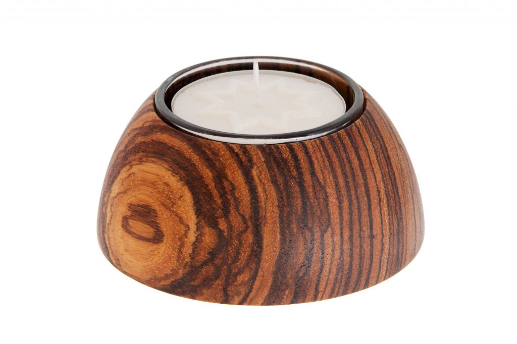

Seit den letzten Bildern hat sich einiges getan... hier einfach mal ein paar meiner letzten Stücke.
- Kerzenhalter für Maxi-Teelicht - Zebrano
- zebrano.jpg (82.98 KiB) 2064 mal betrachtet
