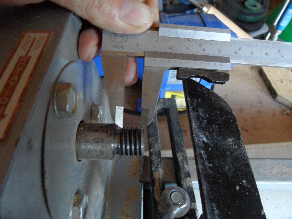

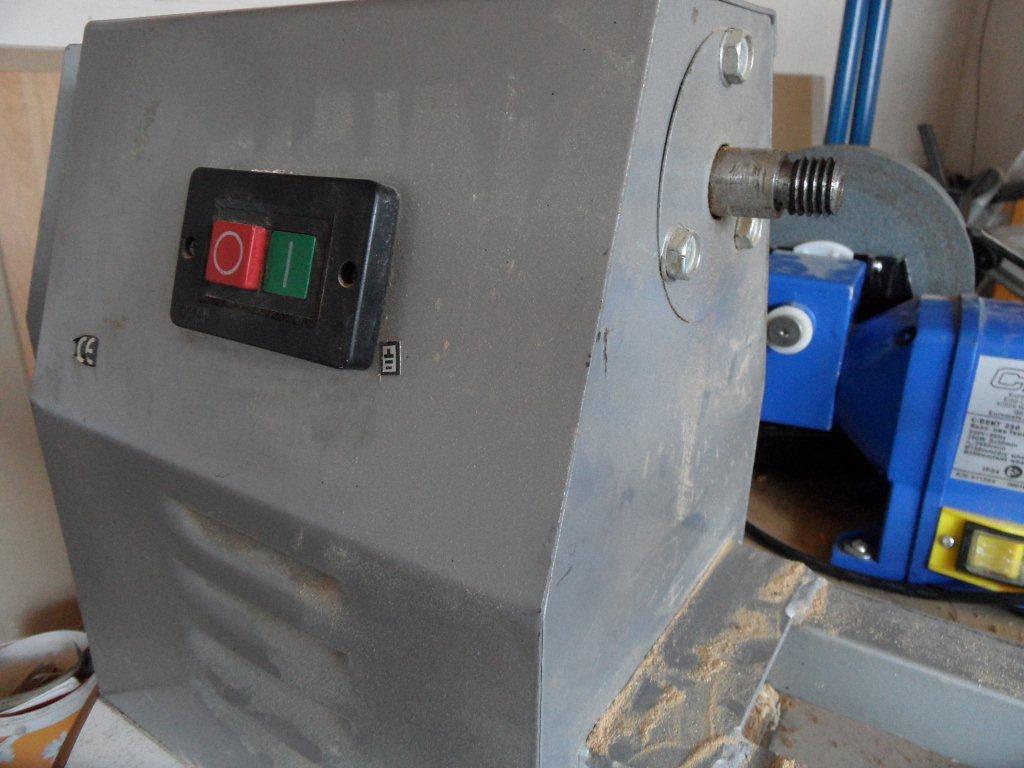

wer kann mir sagen welches Spindelgewinde das ist?
Außendurchmesser ist ca. 17,8 mm 4 Gewindegänge auf 10 mm
Möchte ein Spannfutter mit M33 kaufen und benötige dann auch einen Adapter dazu.
Danke
Umberto
Re: Drechseln
Verfasst: Mo 30. Jul 2012, 15:37
von exe
Ich vermute(!) das ist ein M20 x 1,5.

Re: Drechseln
Verfasst: Mo 30. Jul 2012, 22:44
von Umberto
Hallo exe,
danke für die Antwort.
ja, die Maschine sieht so aus, ich weiß, du hattest schon eimal geschrieben mit 1" x 9 TPI
aber 1" entspricht 25,4 mm und der von mir gemessene Außendurchmesser ist 17,8 mm
4 oder 5 Beiträge weiter unten im woodworker.de steht dann folgendes:
"die von Dir gezeigte Maschine gibt es für die Hälfte des Preises von Mannesmann, Güde, ... . Diese haben in etwa ein Spindelgewinde von M18. Ob die gezeigte Maschine ein 1 Zoll Spindelgewinde hat, würde ich vor dem Kauf erst einmal prüfen."
Die Frage bleibt offen: woher bekomme ich einen entsprechenden Adapter?
Umberto
Re: Drechseln
Verfasst: Mi 1. Aug 2012, 11:14
von Umberto
Hallo Drechsler,
ich habe es jetzt herausgefunden: das Gewinde ist ein M18 x 2,5
