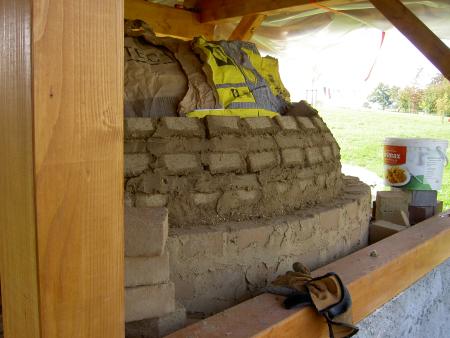

Hallo Leute,

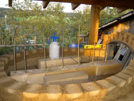

es hat sich ein wenig getan, doch seht selbst:
Da kann man die Maße erkennen.
Ofen mit Höhenlinie.jpg (44.88 KiB) 5600 mal betrachtet

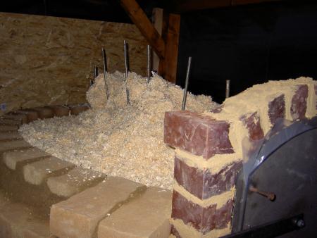

So geht das.
So geht das.
Erste Späne im Ofen.jpg (31.8 KiB) 5600 mal betrachtet

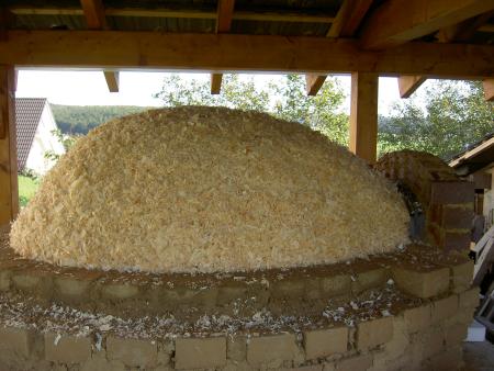

So könnte es was werden.
Die Seite mit Spänen.jpg (39.21 KiB) 5600 mal betrachtet

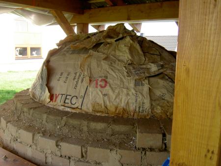

Mit dem Papier sah es merkwürdig aus und unförmig.
Ofenform mit Papierumhüllung.jpg (34.94 KiB) 5600 mal betrachtet
Das Papier hat sich bewährt!
Erste Reihen gesetzt.jpg (34.79 KiB) 5600 mal betrachtet

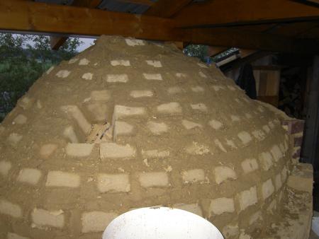

Die Kuppel von hinten mit der Rauchöffnung.
Kuppel vin hinten.jpg (28.14 KiB) 5600 mal betrachtet

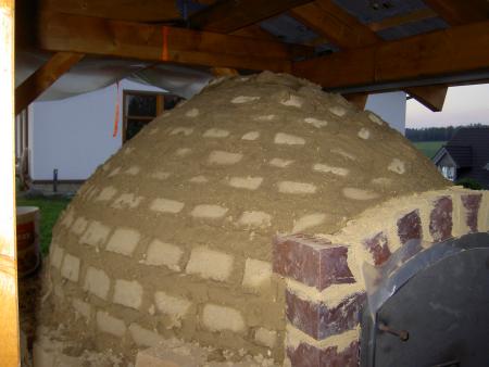

Kuppel von vorne, ein großes Ei geworden.
Kuppel von vorn.jpg (30.02 KiB) 5600 mal betrachtet
Heute hat es gut getrocknet. Die Rauchöffnungen muss
ich noch nach vorn führen und dann gemeinsam wieder
nach hinten. Ohne meinen Bruder wäre ich nicht so weit gekommen.
Er hat viele Lehmsteine gesägt und mir diese und den Mörten angereicht,
es war viel Arbeit, doch vom Lehm bin ich begeistert.
Es macht Spaß damit zu arbeiten.

Habe heute noch Lehmbrühe für die Strohlemherstellung angesetzt,
bin mal gespannt wie das wird. Es wird bestimmt eine große Sauerei.
Morgen sehe ich zu das ich Stroh bekommen und dort einmische.
Damit wir der ganze Ofen zugekleistert.
Beiträge: 1434
Re: Sauerländer Backofen
Beitrag von Ottis Eicher »
Hallo Leute,
mir fallen die Arme bald ab. Habe gestern und heute den Strohlem angerührt
und das ist eine Schufterei. Erst den Lehm zu einer Brühe rühren und dann das
Stroh einwalken.
Es sind bestimmt schon ca. 150 kg die ich an den Ofen geschmiert habe, aber
es sieht nach nichts aus, da werde ich noch Tage beschäftigt sein.
Der Ofenrohrshop meldet sich auch nicht, das ist zum ko....! Ich werde wohl
den Baumarkt um ein paar doppelwandfutter erleichtern müssen.
So platt war ich nicht am Samstag, nach der Gewölbeaktion.

Hallo Leute,
heute wieder ca. 80-100 kg Strohlehm auf dem Ofen verteilt und
die Späne raus geholt. :spray2: :spray:
Fotos kann ich erst morgen im laufe des Tages einstellen, da diese
auf dem Handy sind und ich zu Hause diese nicht runter ziehen kann.
Doch ich finde es sieht schon nicht schlecht aus. Somit habe ich mir auch
einen dreifachen Whisky ausgeschüttet. :coktail:
Es sind noch viele Mörtelnasen vorhanden, doch die steche ich ab, oder
werde Sie verreiben. Gewiss es hätte noch schöner werden können, doch
das Gewölbe steht und der Backraum ist riesig.
Ich bin auf jedenfall "Happy" :laola2:
