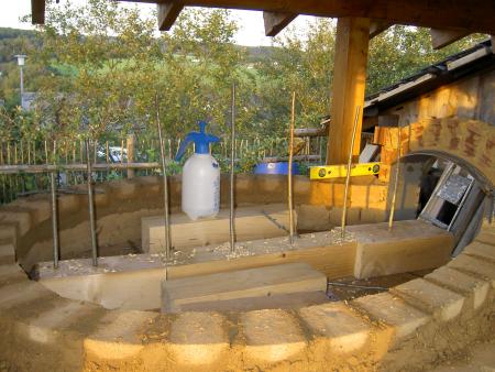

es hat sich ein wenig getan, doch seht selbst:
Da kann man die Maße erkennen.
Ofen mit Höhenlinie.jpg (44.88 KiB) 5610 mal betrachtet

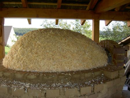

So geht das.
So geht das.
Erste Späne im Ofen.jpg (31.8 KiB) 5610 mal betrachtet
So könnte es was werden.
Die Seite mit Spänen.jpg (39.21 KiB) 5610 mal betrachtet

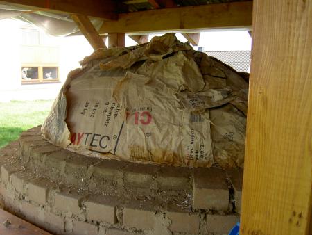

Mit dem Papier sah es merkwürdig aus und unförmig.
Ofenform mit Papierumhüllung.jpg (34.94 KiB) 5610 mal betrachtet

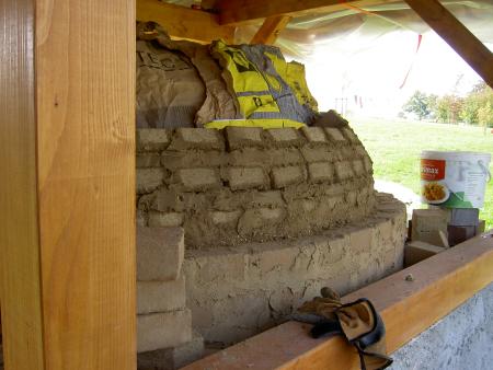

Das Papier hat sich bewährt!
Erste Reihen gesetzt.jpg (34.79 KiB) 5610 mal betrachtet
Die Kuppel von hinten mit der Rauchöffnung.
Kuppel vin hinten.jpg (28.14 KiB) 5610 mal betrachtet

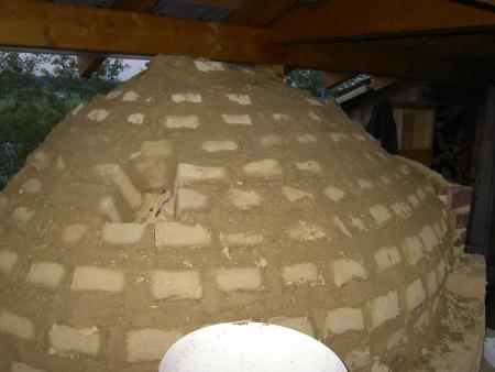

Kuppel von vorne, ein großes Ei geworden.
Kuppel von vorn.jpg (30.02 KiB) 5610 mal betrachtet
