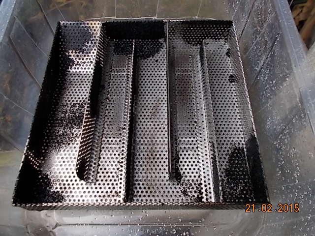

Bei mir läuft gerade ein Versuch, den Sparbrand zu säubern.
Mit PIT-Fassreiniger, quasi eine verdünnte Natronlauge. Da habe ich das Teil jetzt mal für 24h eingelegt. Mal sehen wie das wird.

Meinen Sparbrand kratze ich mit einem Stechbeitel aus, gehe kurz mit der Messingbürste drüber und blase es dann mit Druckluft aus. Das reicht mir.

Novum64 hat geschrieben: ... Bei mir läuft gerade ein Versuch, den Sparbrand zu säubern. ...
Martin, mein Sparbrand (der von @Steini) wird, wenn er durchgebrannt ist, lediglich mal hart auf eine Kante aufgeschlagen. Dann sind die feinen Aschepartikel alle raus. Die Späne (fein) verbrennen nahezu rückstandsfrei, irgendwelche Ablagerungen habe ich noch nicht dran ... Warum musst Du Deinen so aufwändig säubern? Lagert sich da Teer ab?

Wolfgang EG hat geschrieben:
Nach 3 Runden Fleisch, 2xWurst und einigen Durchgängen zum EInbrennen des Schrankes und Rauchsalzproduktion haben sich nun doch einige der feinen Löcher zugesetzt. Vor allem in den Ecken. Zuletzt ist das Mehl auch nicht mehr so sauber durchgebrannt. Da war immer mal wieder etwas helles und verkohltes Mehl in der Asche. Daher will ich das Teil mal grundreinigen und "sauber" in die Sommerpause, so es denn eine gibt, schicken.
Nach einem Tag im Reinigungsmittel sieht der Sparbrand so aus:
Nochmal 24h einlegen und das Ding ist sauber.
