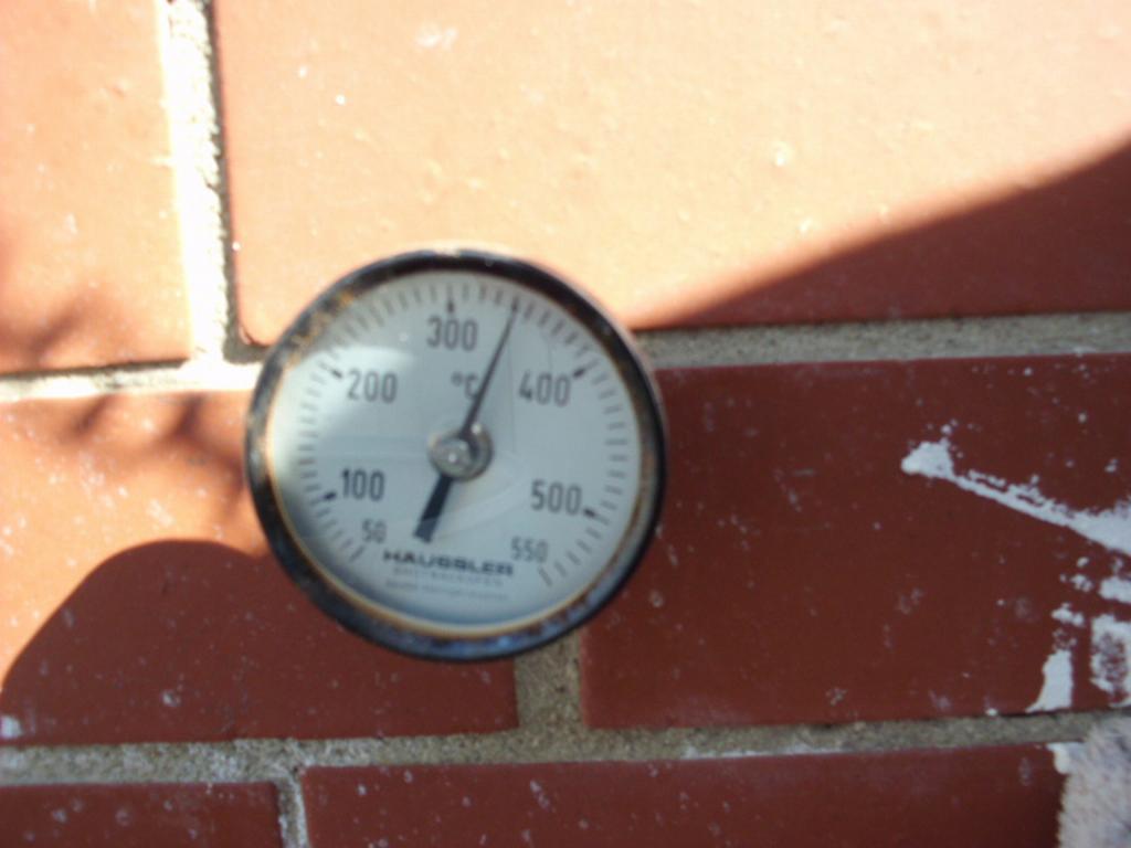

gestern hatte ich bei schönstem Wetter meinen SBO angefeuert, morgends um halb neun eine kleinere Ladung Holz gemischt , dann um zehn Uhr nochmals nachgelegt und herunterbrennen lassen, um ein Uhr Mittags ausgeräumt und ausgewusselt, dann ging die Temperatur auf 350° hoch,
blieb aber ziemlich lange auf diesem Stand.

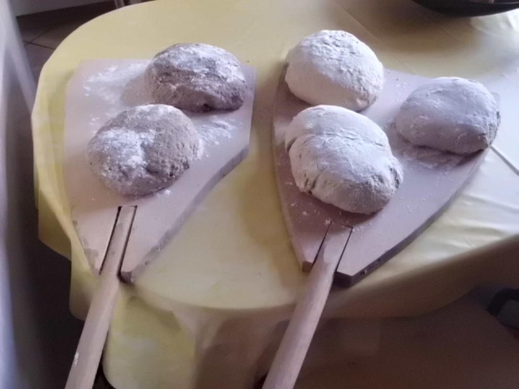

In der Zwischenzeit wurde Teig gemacht , drei Laibe Bernds Holzschopfbrot, zwei Laibe Mehlmischung von einer Mühle mit sehr dunklem Mehl verfeinert mit
Nüssen und verschiedenen Körnern.
Angerichtet auf meinen zwei grossen Holzschiebern, von wo sie nachher direckt in den Ofen geschoben wurden.

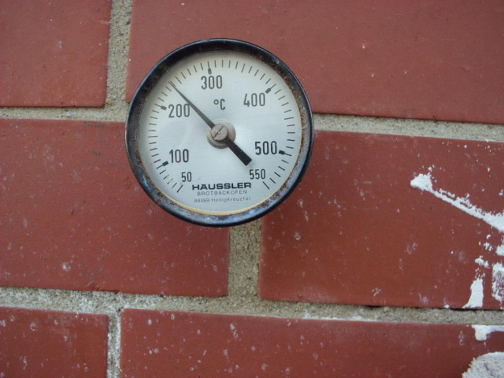

Bei 270 ° eingeschoben, wobei durch das Öffnen der Türe die Temperatur wieder auf 230° herunterging um sich dann bei 240° wieder einzupendeln.
240°
240°

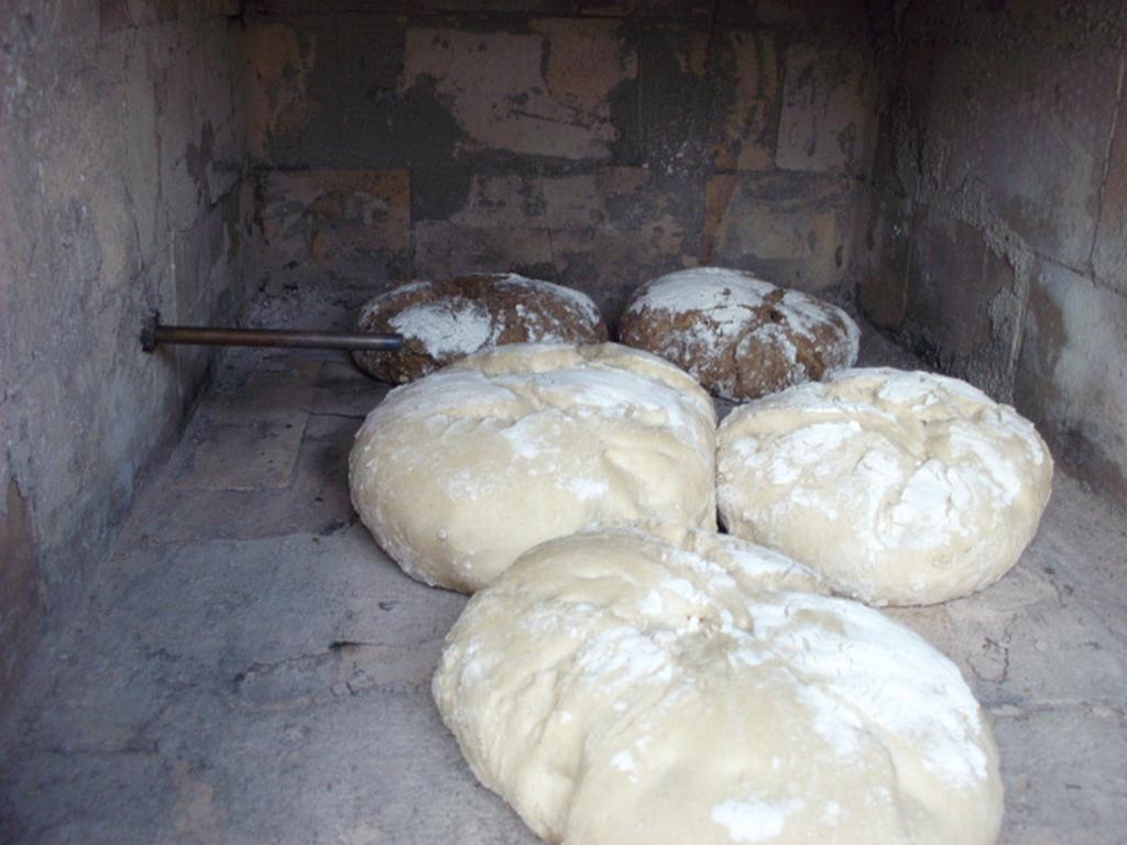

So sahen die Brote nach 45 Min. dann aus , die Temperatur war immer noch bei 230°.
Brote Ferig
Brote Ferig

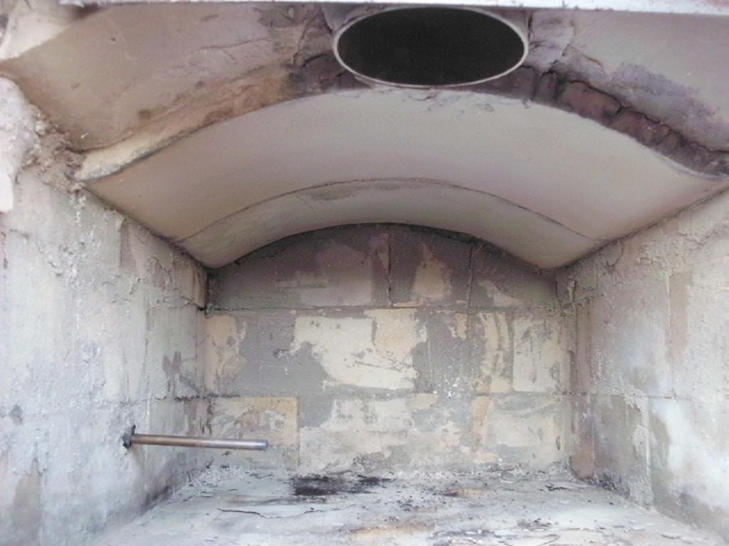

Der Backraum war nach dem Backen schön hell und könnte sogar noch mal mit Brot gefüllt werden.
Backraum
Backraum

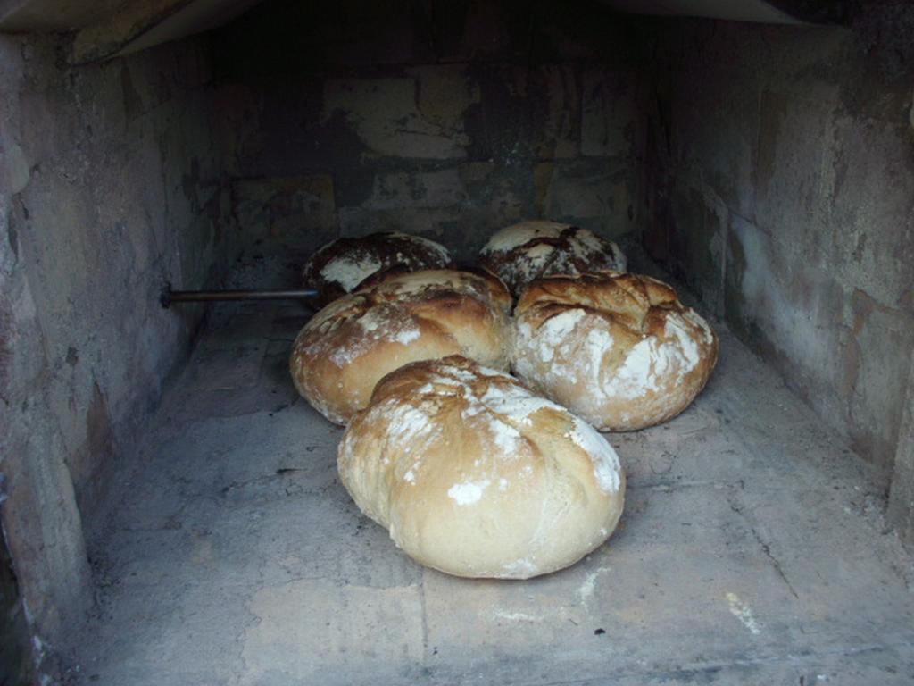

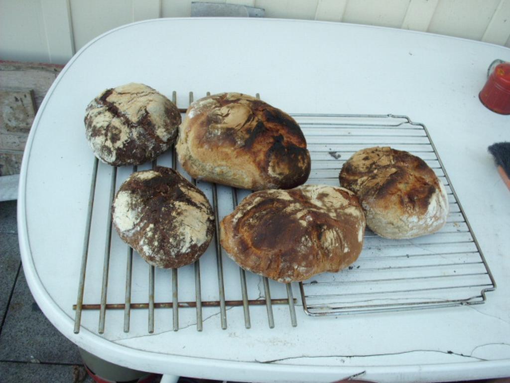

Und zum Schluss sahen die Brote dann so aus .
Brote noch etwas Dunkel
Wir kommen nun zum Abschluss und fassen das Ergebniss zusammen, die Brote sind im Ganzen etwas zu Dunkel, links sind es Brote mit sehr dunklen Mehlsorten , rechts aber sind es drei Bernds Holzschopfbrote , die Kruste ist etwas sehr hart und zu gut gebacken, die Backtemperatur beim einschiessen war noch 15-20 ° zu hoch und könnte ruhig noch etwas mehr sinken, also muss ich später einschiessen, vieleicht noch mehr aushuddeln, da der Ofen die Temperatur sehr lange konstant hält kann auch mehr mal gebacken werden, es könnten noch mehr Brote eingeschoben werden, ca 8- 10 Stück. Da der Ofen einen völlig anderen Temperaturverlauf besitzt , gibt es neue Erkenntnisse die erst herausgefunden werden müssen.
Mit dem Ergebniss bin ich zufrieden und werde mich bemühen es noch zu verbessern und noch anderes auszuprobieren.
