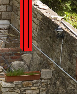

... nur kommt ja in meinem Fall noch der Schornstein hinzu - wie kriege ich den Dachdurchbruch dicht?
nur der besseren Vorstellung halber
Derzeit schwebt mir ein gemauerter Schlot aus alten Ziegelsteinen mit innenliegendem V4A Rohr und Anschlüssen für Back- und Räucherofen (über Schieber verschließbar) vor. Der soll auf der noch zu gießenden Betonplatte über der breiten Trennwand stehen um dem Ofen so wenig wie möglich im Weg zu stehen. Natürlich könnte ich mich auch für ein einwandiges V4A Rohr (draufklicken) als Schlot entscheiden und die Öffnung seitlich über zwei 90° Knicke durch die Mauer hinüber zum Nachbarn führen... Nee, besser nicht :D.
Wie stark sollte in dem Fall das Gefälle sein?
