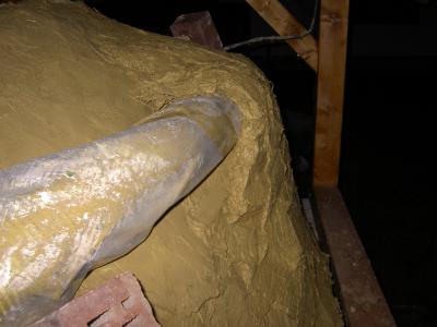

Hier sehr Ihr wie ich den Fuchs erstellt habe, auch so war es auf der andeen Seite.

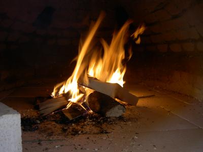

Das erste Feuer.jpg (22.1 KiB) 5727 mal betrachtet

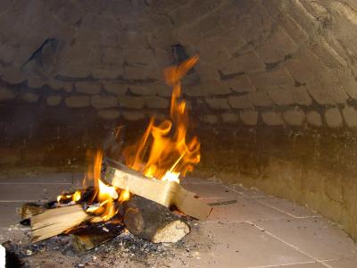

Hier seht Ihr auch das nachgezogene Gewölbe.
Das erste Feuer 1.jpg (26.79 KiB) 5727 mal betrachtet
Das Gewölbe ist so groß, ich kann ganz hinein und mich sogar drehen.
Zur Zeit brennt das Feuer schon seit halb drei.

hinten im Gewölbe sind zwei Ausgänge, diese werden über die Füchse nach vorn gezogen und gehen
über der Tür zusammen in den einen Fuchs der zum Schornstein führt.
Das ist alle erstellt, doch der Schornstein ist noch nicht vorhanden.
Da kann man sehen wie ich den Fuchs nach vorn geführt habe.
Gewölbe Fuchs1 aussen.jpg (24.2 KiB) 5722 mal betrachtet
Ich hatte auch keine Ahnung ob das alles so klappt, doch wenn es
bei anderen funktioniert, dann kann es bei mir nicht so scheif gehen.
Also habe ich es versucht und es scheint zu klappen.
