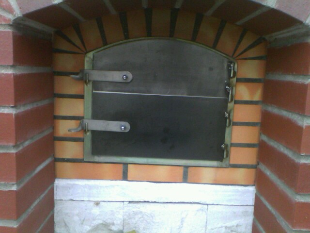

Oh, fast vergessen !! Die neue Tür :gut:
4 mm Edelstahl, schon gerade und dicht.
Ganz fertig ist sie noch nicht.
Nodda ! Gruß Rolf

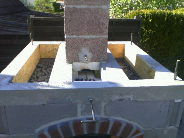

Hallo :sbof:
bei mir ging's auch weiter.
Ein Teil der Isolierung ist in den Hohlraum gefüllt, der Ringanker mit den Gewindestangen für's Dach ist auch fertig.
Nodda ! Gruß Rolf

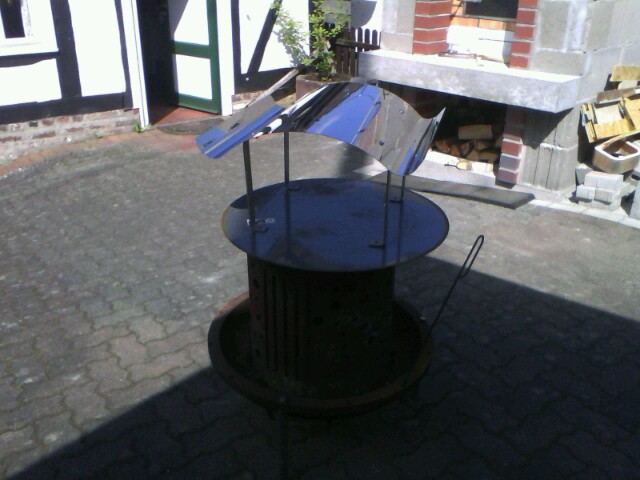

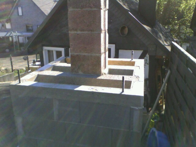

Hallo Leute, Isolierung ist jetzt komplett aufgefüllt.
Kaminkopf ist fertig, verputzt und vergossen.
Kaminhaube ist auch schon da, heute habe ich Holz für das Dach bestellt.
